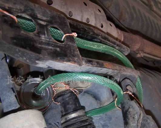

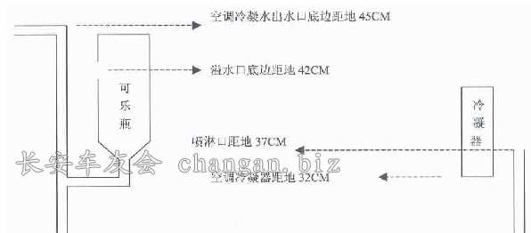

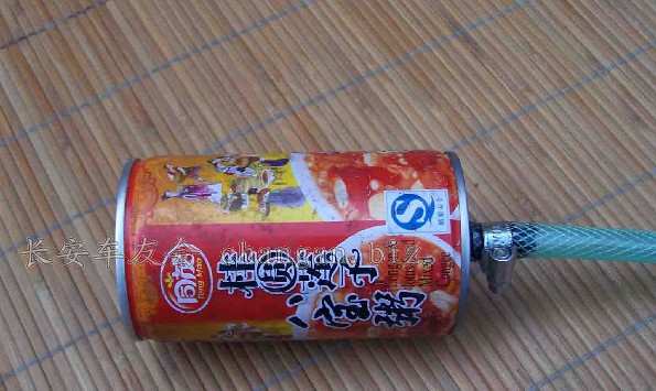

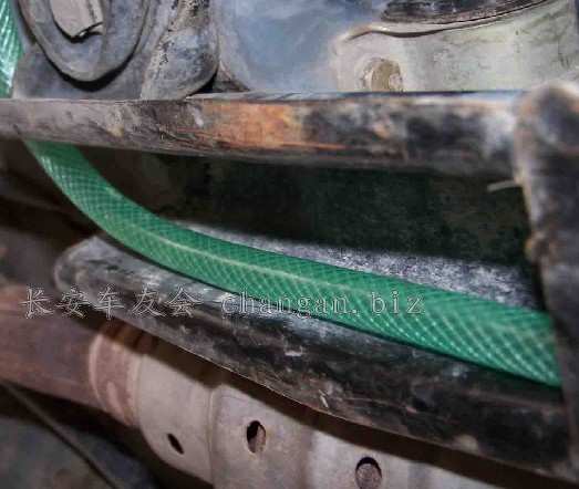

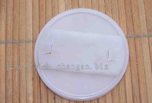

前几年搞中央空调的时候,在空调机组的冷凝水出水口处都有一个“U”型弯,用“U” 型弯内的水柱抵消机组内运行时产生的负压,防止机组外空气混入空调系统。但车用空调的冷凝水是直接引下的,在空调运行时会有部分发动机舱内的热空气被吸入空调系统,使空调的制冷效果大大折扣。所以要想空调效果好,就必须加装“U”型弯,并将冷凝水引到冷凝器前,冷凝水在空调风扇的作用下被吸入并被扇页击碎,均匀的散布在冷凝器上为冷凝器散热,另外,由于冷凝水的形成原理与蒸馏水是相同的,所以不需要考虑日后冷凝器产生水垢的问题,图中倒置的可乐瓶可以容纳车子上小坡时管子内流回的水,可乐瓶的安装方法是找一个自行车气门,在瓶盖上开一个洞,直接把气门拧到瓶盖上就行了,另外一端接水管,溢水口的作用是在车连续上陡坡时防止管子内的水倒流入接水盘!不足的地方请指正,我这个文章希大家借鉴一下改到星星上同样好用的

上面开两个小口,溢水和透气用

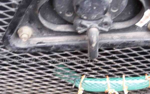

在风扇滤网上开一个洞,将管子塞进去
