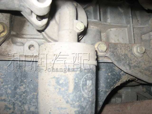

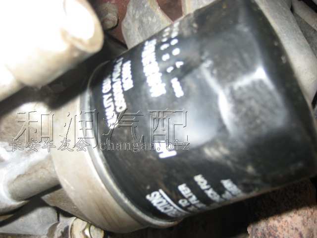

奔奔机油滤清器改为横向(图解)
发表于 2007-8-1 21:56:15 | 显示全部楼层 |阅读模式
 楼主| 发表于 2007-8-1 21:56:45 | 显示全部楼层

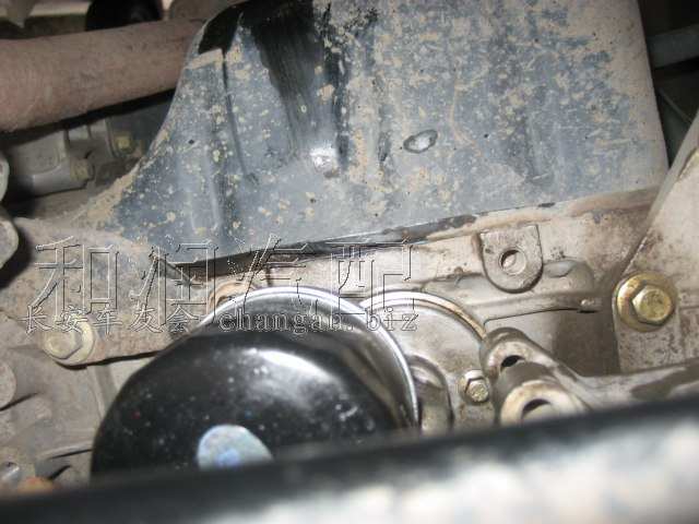

先拆下机滤

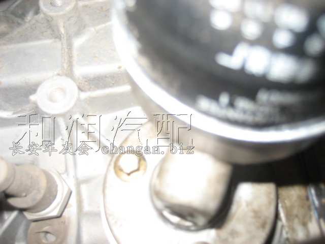

 楼主| 发表于 2007-8-1 21:57:40 | 显示全部楼层
柠掉座子上的螺丝

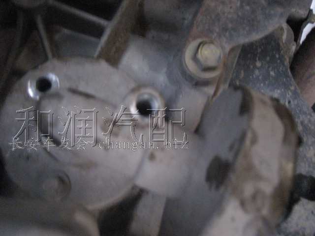

 楼主| 发表于 2007-8-1 21:58:13 | 显示全部楼层

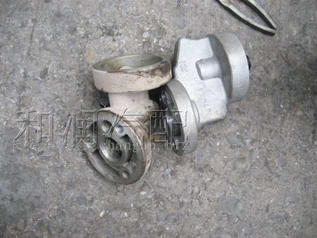

拆下来原来的底座.

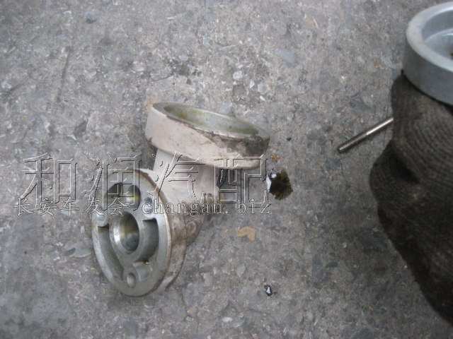

 楼主| 发表于 2007-8-1 21:58:46 | 显示全部楼层

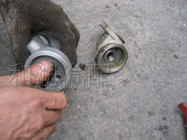

新款和老款对比一下.
 楼主| 发表于 2007-8-1 22:00:05 | 显示全部楼层
原来机滤座了的双头螺母要拆下来换到新的座子上.

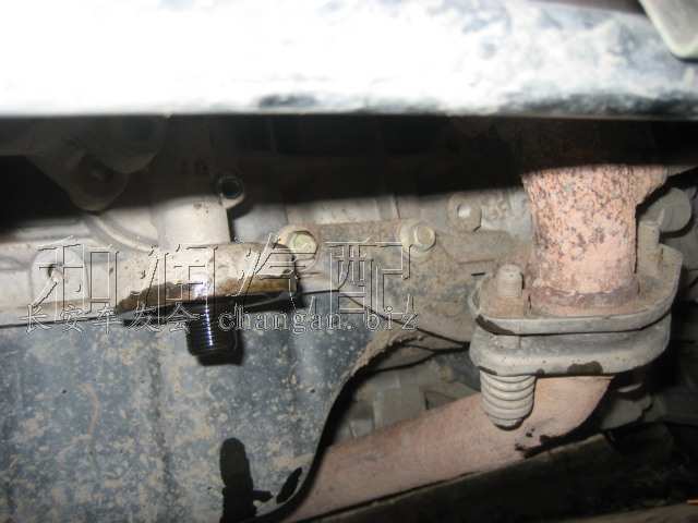

 楼主| 发表于 2007-8-1 22:00:51 | 显示全部楼层

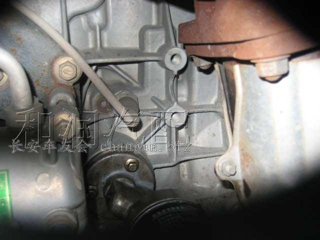

在装回去.
 楼主| 发表于 2007-8-1 22:01:25 | 显示全部楼层
变横向了
 楼主| 发表于 2007-8-1 22:02:13 | 显示全部楼层
在看
 楼主| 发表于 2007-8-1 22:04:30 | 显示全部楼层
完工
