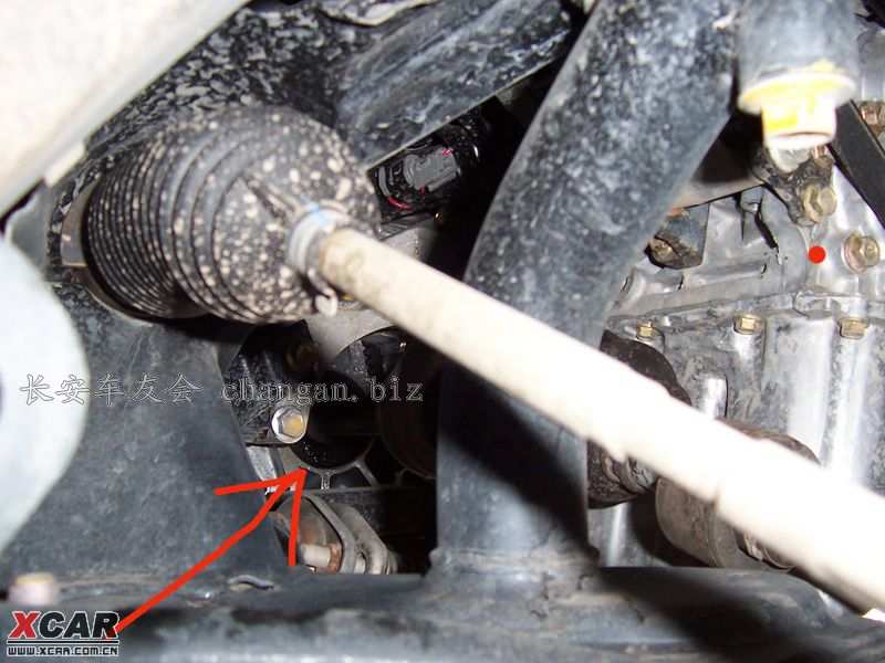

 楼主| 发表于 2007-7-18 20:57:40 | 显示全部楼层

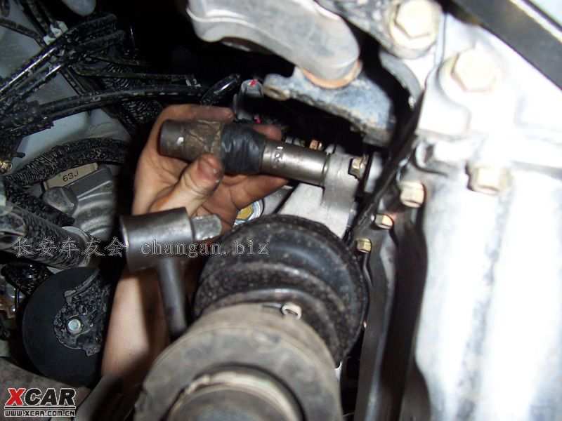

就是这个位置!变速箱半轴油封漏油。。。。。。半轴已经拿下,油封发亮的位置就是漏油的地方!

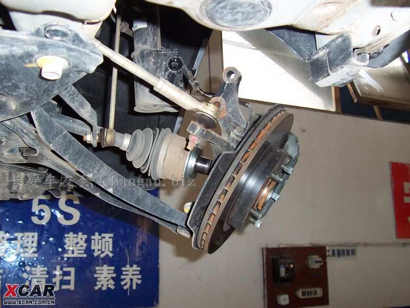

 楼主| 发表于 2007-7-18 20:57:59 | 显示全部楼层

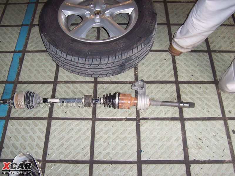

继续拆!!!

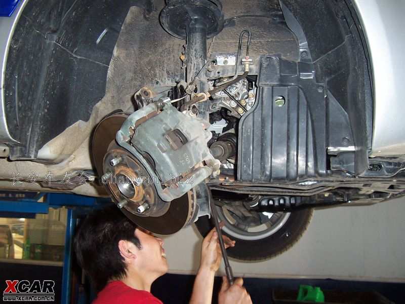

 楼主| 发表于 2007-7-18 20:58:18 | 显示全部楼层

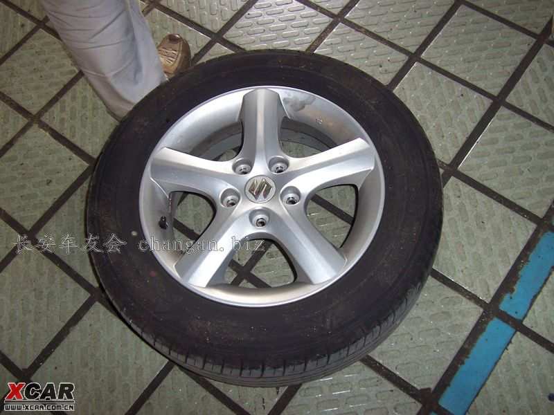

卸下来的右前轮。。。。。。
 楼主| 发表于 2007-7-18 20:58:36 | 显示全部楼层
卸下来的右前轮。。。。。。
 楼主| 发表于 2007-7-18 20:58:56 | 显示全部楼层

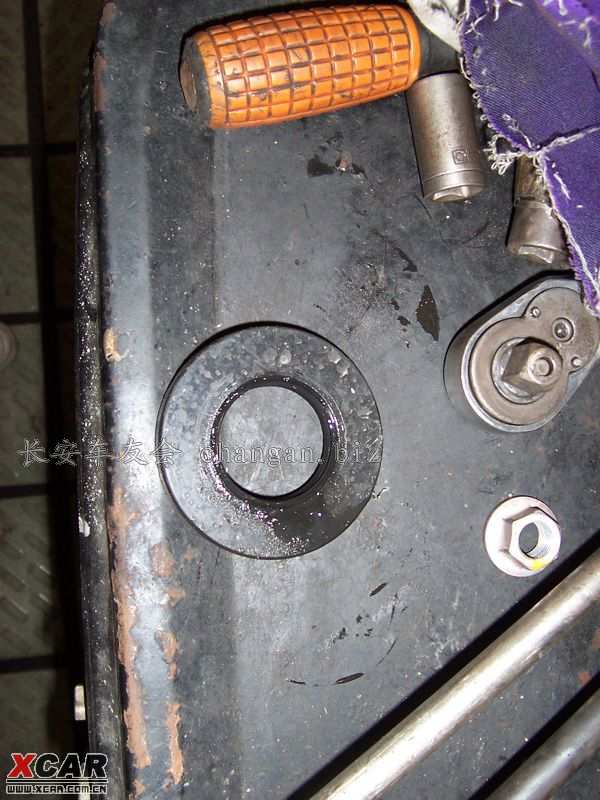

就是这个玩意。。。。。。

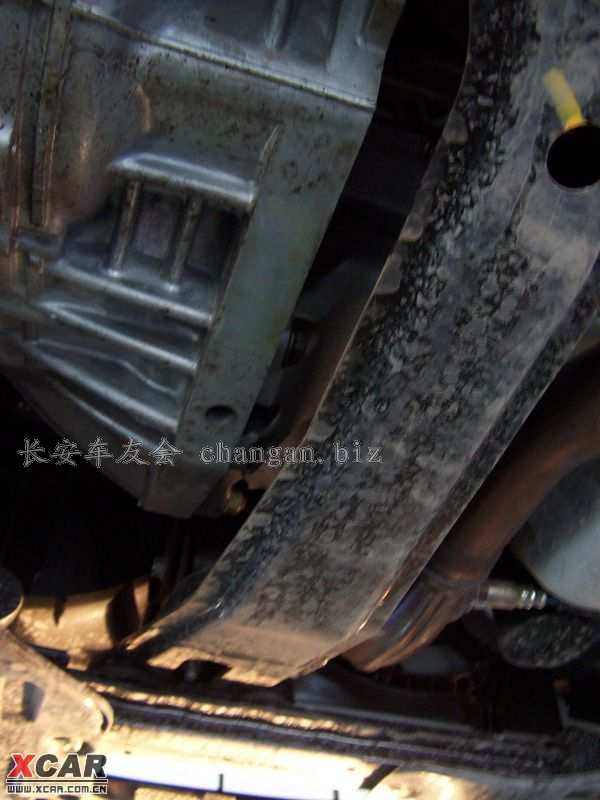

看到那个漏油的痕迹了吗。。。。。。

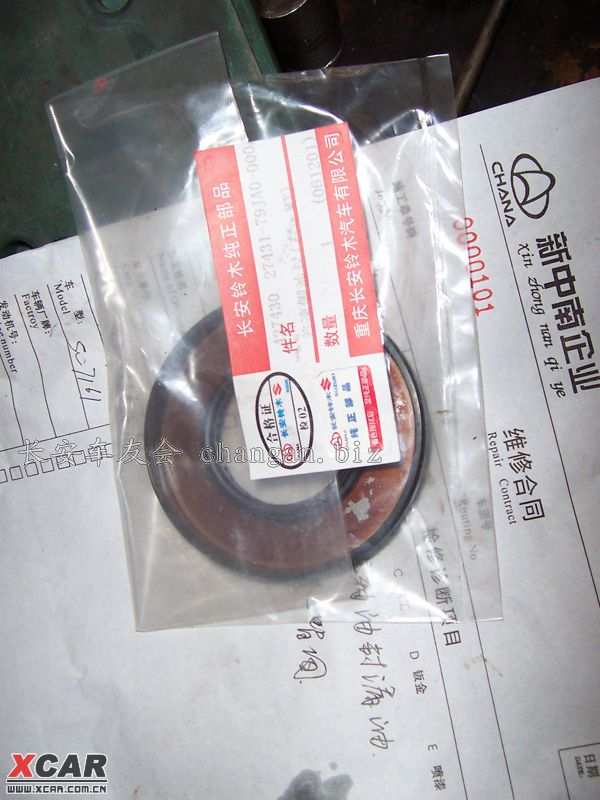

 楼主| 发表于 2007-7-18 20:59:51 | 显示全部楼层

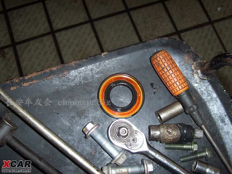

主角出场。。。。。。
