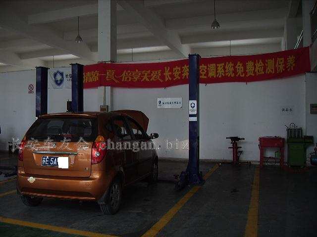

国腾里面基本没有在修的奔奔,所以不用等候排队,到了就修。在我修的时候,来了辆昆山的奔奔,他已经3保了,他也基本没有维修,也对奔奔表示满意

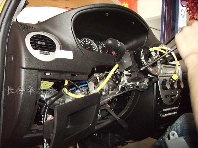

这次修车,是车的前近光灯不亮了。以前也有过好几次近光灯不亮,不过只要多拨几次开关就会好的。前几天在太湖边上吃过晚饭后,开近光灯时就听见“嗒嗒”几声,近光灯就再也不亮了。我猜是接触不好,今天一检查,是方向盘下面的组合开关坏了,换了一套。我在一楼说到的昆山奔奔,以前也是近光灯不亮,换了套组合开关--看来这个组合开关质量不好。
维修工还帮我解决了另外一个小问题:方向盘转动的时候有响声。因为很轻,也不是一直有,所以我以前就没修。今天维修工在把方向盘拆下来后,用砂皮纸稍微打磨了几下,再上了点黄油。这几天我在开,就一点也没有声音了,好像还觉得打方向更轻了。

修好车后,又把空调保养了一次(在搞活动,免费的。空调散热器有点堵,拿高压水枪冲洗后,出风口感觉好多了)。已经一点多了,到古镇木渎解决肚子问题。
