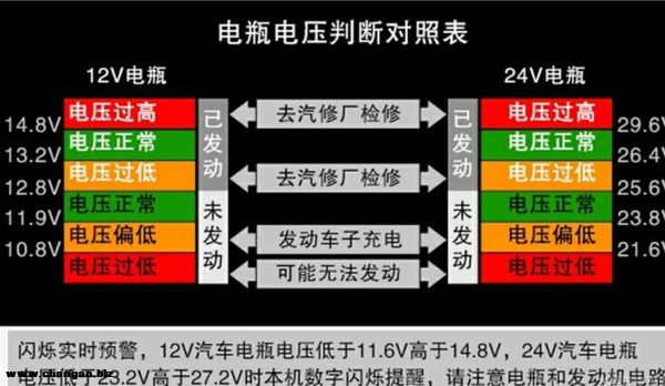

蓄电池电压应该是空载电压是13伏左右,负载电压不低于11伏算正常,低于此电压就可能启动困难,启动后由于发电机开始发电 12伏车系电压应该在13.5-14.5之间.24伏车系在27伏-29伏之间,启动后测量的是发电机电压,由于蓄电池和发电机是并联工作的,这时测不出电瓶电压。你的电瓶11伏,不知道你是用蓄电池测量仪量的还是用万用表量的,如果是用万用表量,显然有点偏低,看来是亏电了,要不然启动后的测量也不应该偏低,如果这样,你应该卸下电瓶进行补充充电,要不然对电瓶寿命有一定影响。
