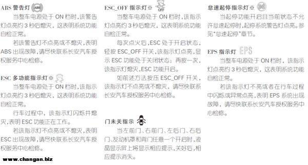

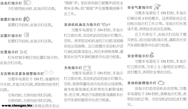

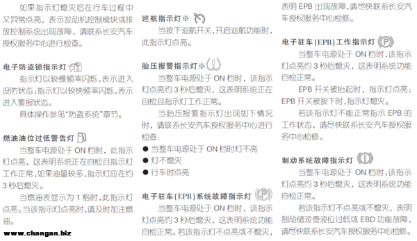

汽车仪表当中的灯有一个规则,我们知道灯花花绿绿特别好看,但是设计的时候有一定的规则,红色的灯一般情况下都是危险警报灯,这些红色的指示灯如果点亮的话对它置之不理,要么对你的行车安全造成巨大影响,要么对车辆本身造成很大的伤害。制动系统的警报灯点亮的情况下肯定告诉你制动系统已经出现问题了,如果点亮你还继续开,有可能造成严重事故。空气囊警报灯如果点亮的话,肯定内部系统产生了故障,即使出现故障也没办法保护你了。
机油的压力警报灯如果点亮的话,如果继续行驶会造成发动机重大的损害,直接后果就是当时行驶不了,造成很大的维修费用。这是红色警报灯。 黄色灯是故障指示灯,仪表当中黄色灯点亮都告诉驾驶员车辆某个系统的功能丧失了,比如ABS警报灯点亮,直接意义就是ABS已经不再起作用了,在制动的时候有可能造成车轮爆死的情况。
发动机的警报灯点亮,发动机出现故障。还有车辆稳定性控制系统、主动空气悬架警报灯,道理都是一样的,说明车辆的某一功能将会丧失。发动机的警报灯点亮,发动机出现故障。还有车辆稳定性控制系统、主动空气悬架警报灯,道理都是一样的,说明车辆的某一功能将会丧失。
绿色指示灯是状态指示灯,车辆处在什么工作状态。自动变速器的动力模式指示灯,或者车身高度调节的HINLO并不是警告驾驶员,而是警告驾驶员车辆处在什么状态。了解了规则之后就可以让驾驶员知道哪些灯是必须要处理的,哪些灯一定要提高警惕。
