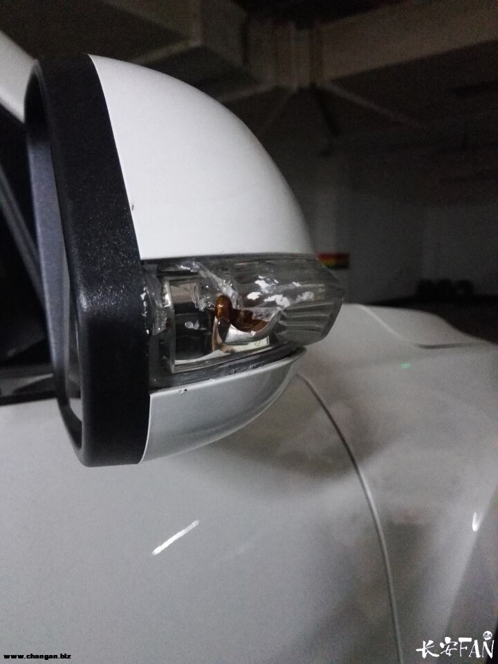

社区潜水许久,基本没发过贴,前些天后视镜转向灯罩被老婆倒车撞坏,几经周转终于修好,受虎哥启发,特来论坛水一贴,希望大家多多支持!!!
转向灯罩被碰破,灯完好无损

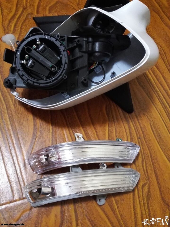

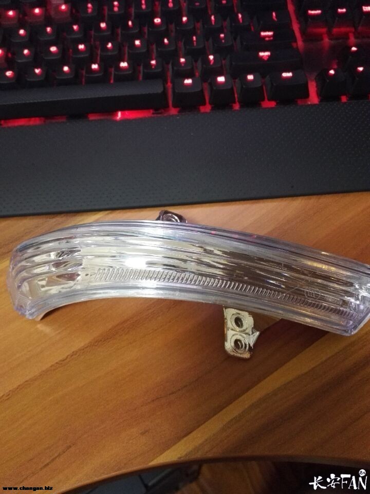

多方打听,都说只有总成,不死心,万能的淘宝走一发,终于找到单独的灯罩,与原车的品质存在差距,不过省下几百大洋,我还是能接受的。

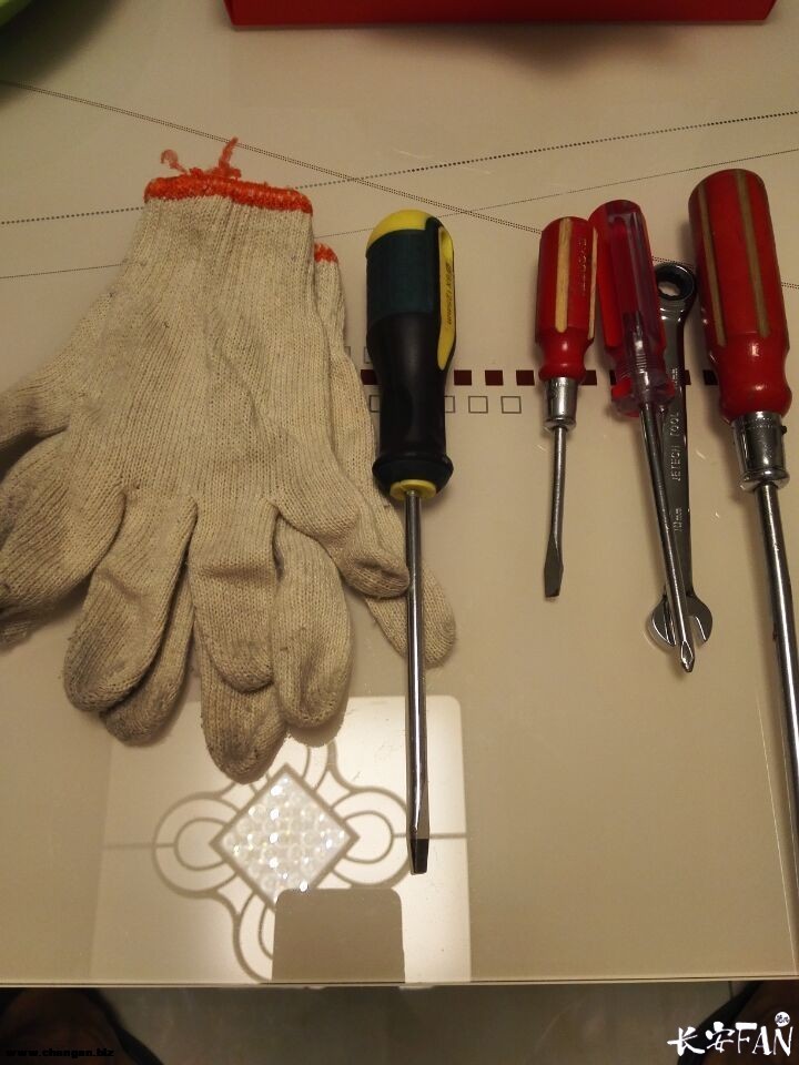

上工具,开拆

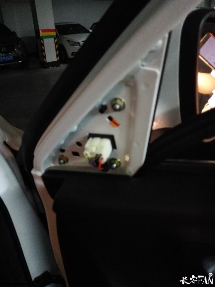

先拆后视镜护板,一个胶卡子,三颗M10螺母,此处省略1000字,主要是没打算发帖,随意拆的

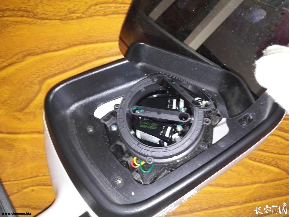

拆下后视镜,果断拿家里折腾,重庆天太热你懂,用一字起对准镜片卡子,开始翘,翘掉两颗基本上就可以用手把后视镜片取下
各种拆,把所有的能拆的都拆了,没过程,原因和上头一样,基本要拆完,才能取下原车灯罩

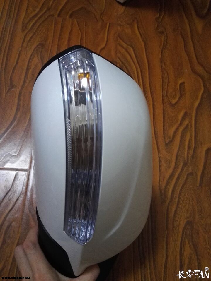

然后按原来的步凑装回去,和新的一样,毫无违和感,哈哈

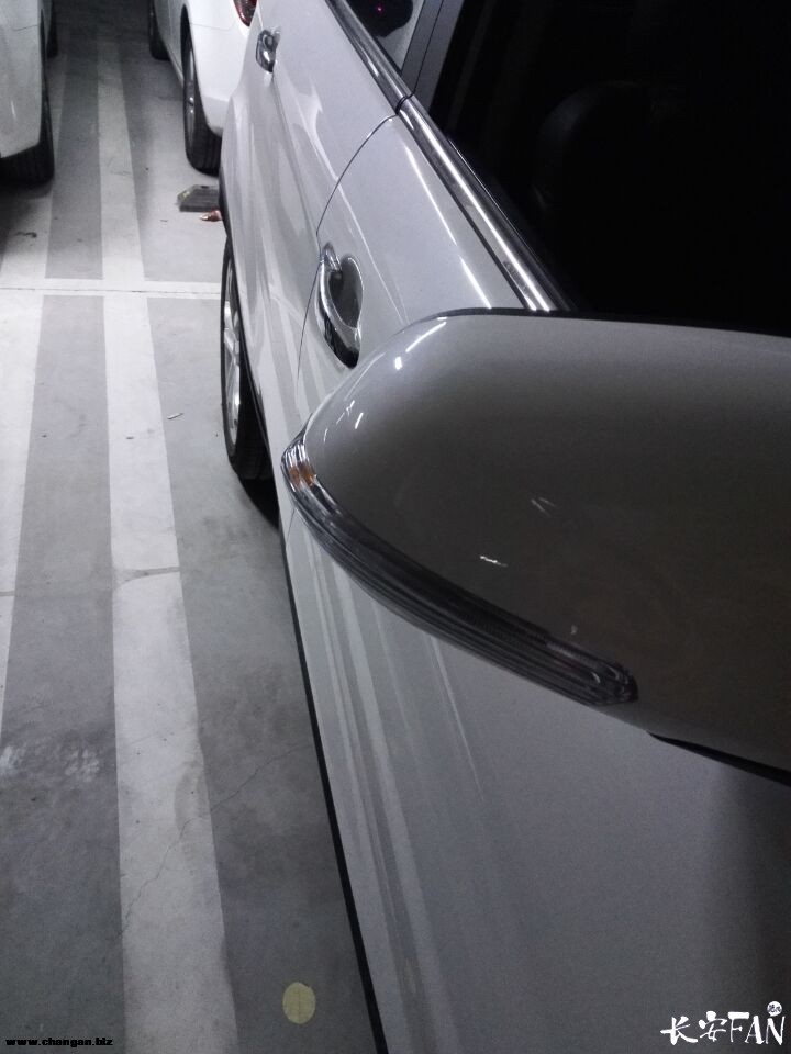

最后上车,效果如图,收工
最后,修复效果还是挺好,如果有同样此问题的同学们可以参考。
