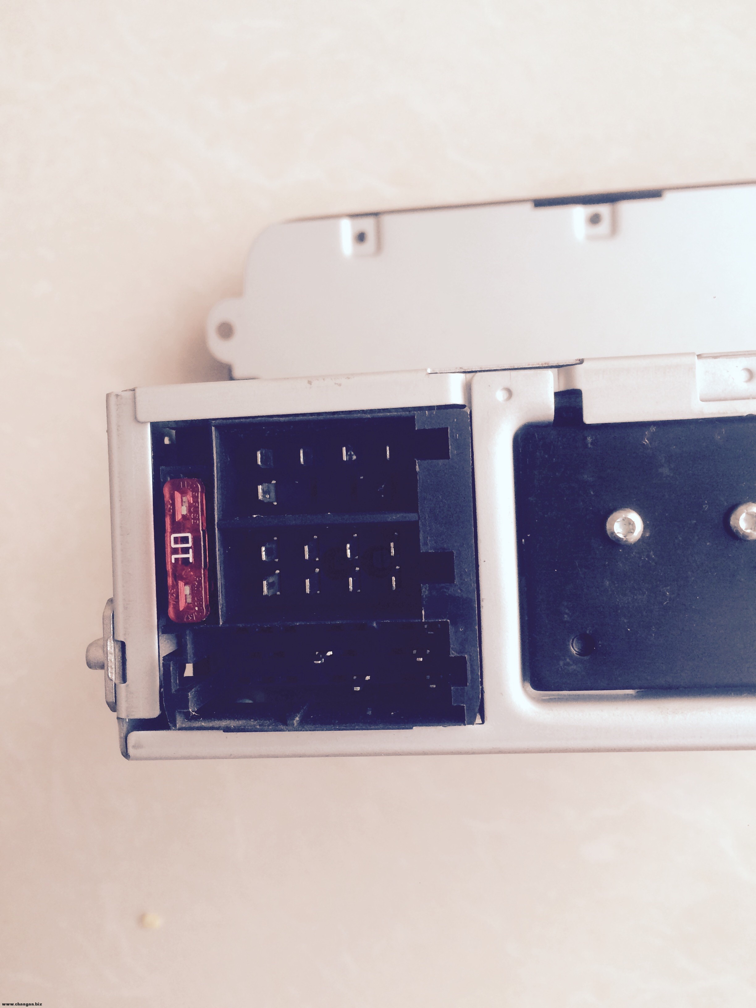

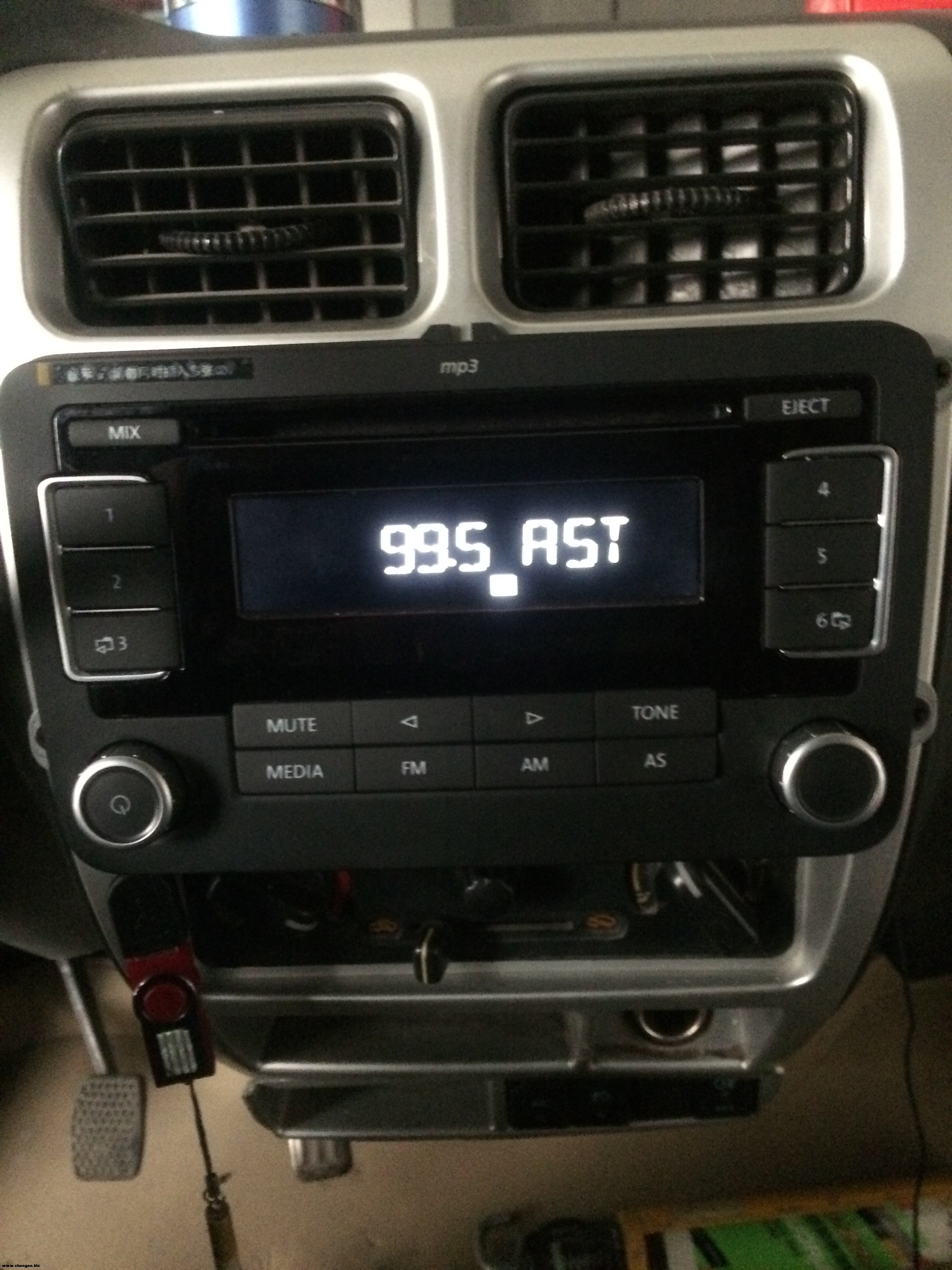

淘宝买一条这款CD的尾线,按照尾线的定义与原车线对接就可以,至于安装需要把原来收音机和下面雾灯开关之间的横梁切断然后打磨把CD镶进去,雾灯等开关挪到点烟器下方就可以,看这个机器的插头,上面五个应该是接电和记忆等线路的,下面的八个插头应该是四路喇叭线

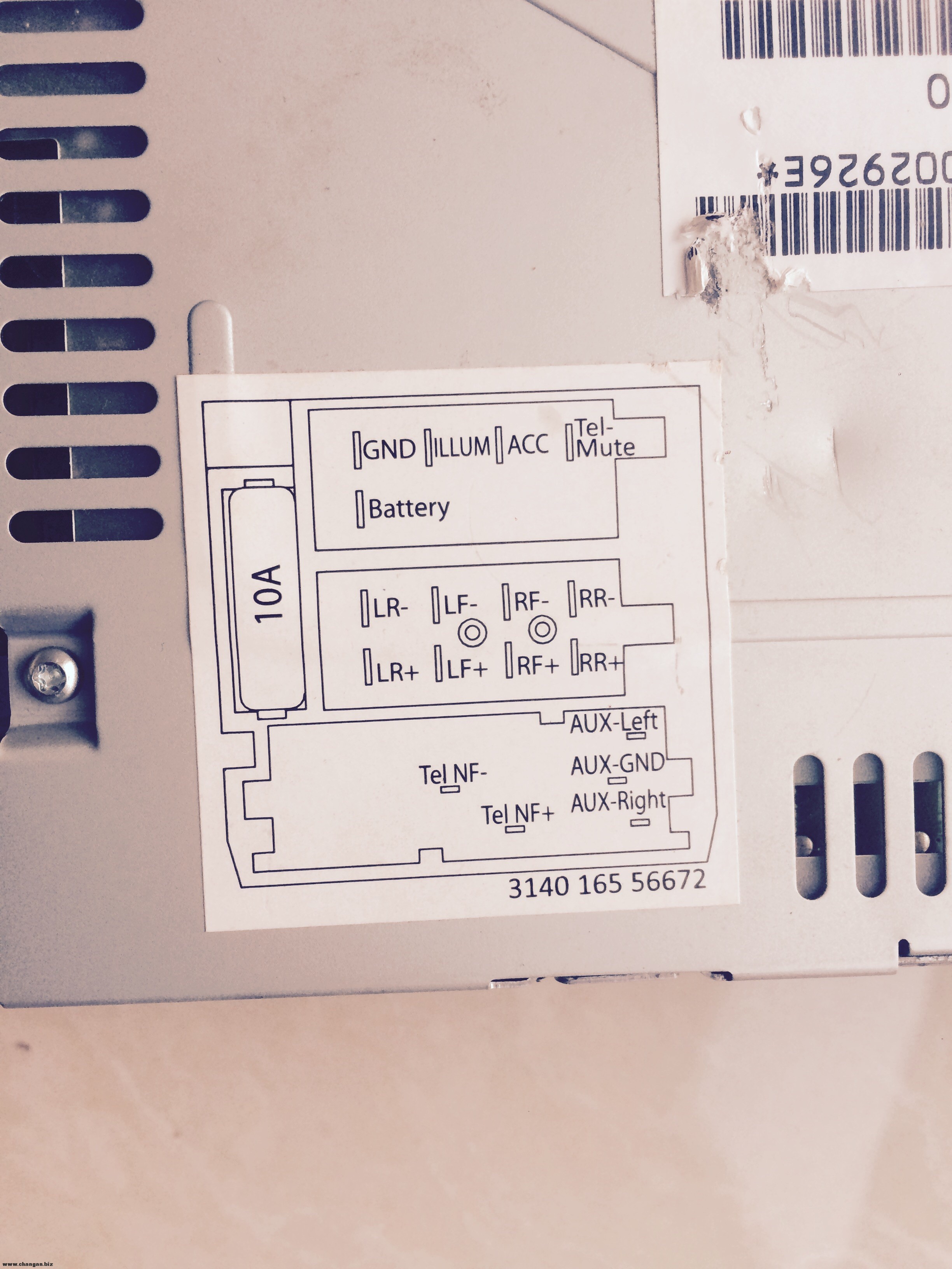

标得这么清楚 还不明白吗?GND是接地 也就是负极  ACC是解锁 也就是钥匙门一档位置  BATTERY是电池就是电源  下面+-成对接喇叭  在下面的 之星没那功能 也用不上

和我的一样 我的用切割机吧面板切个洞装进去了
