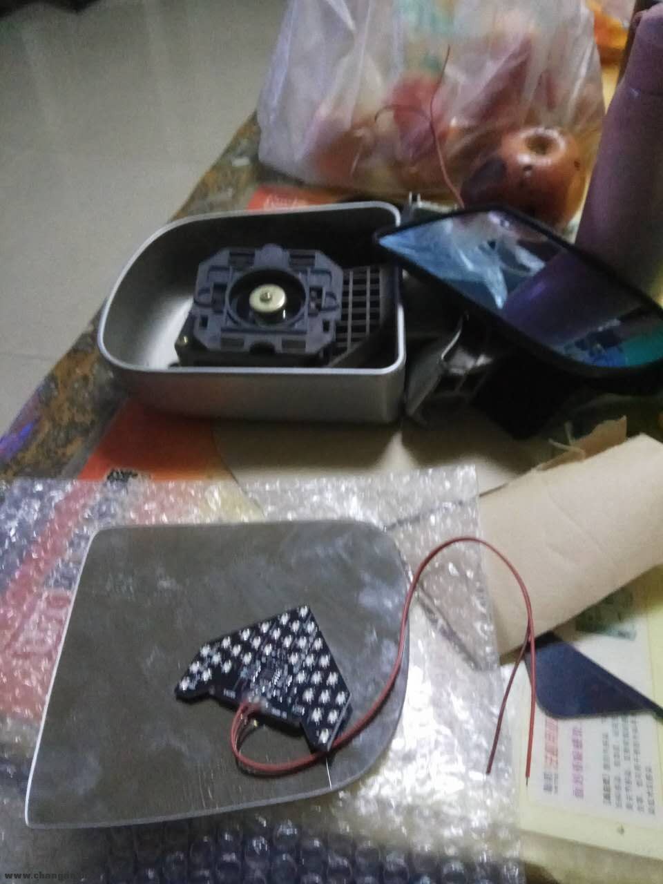

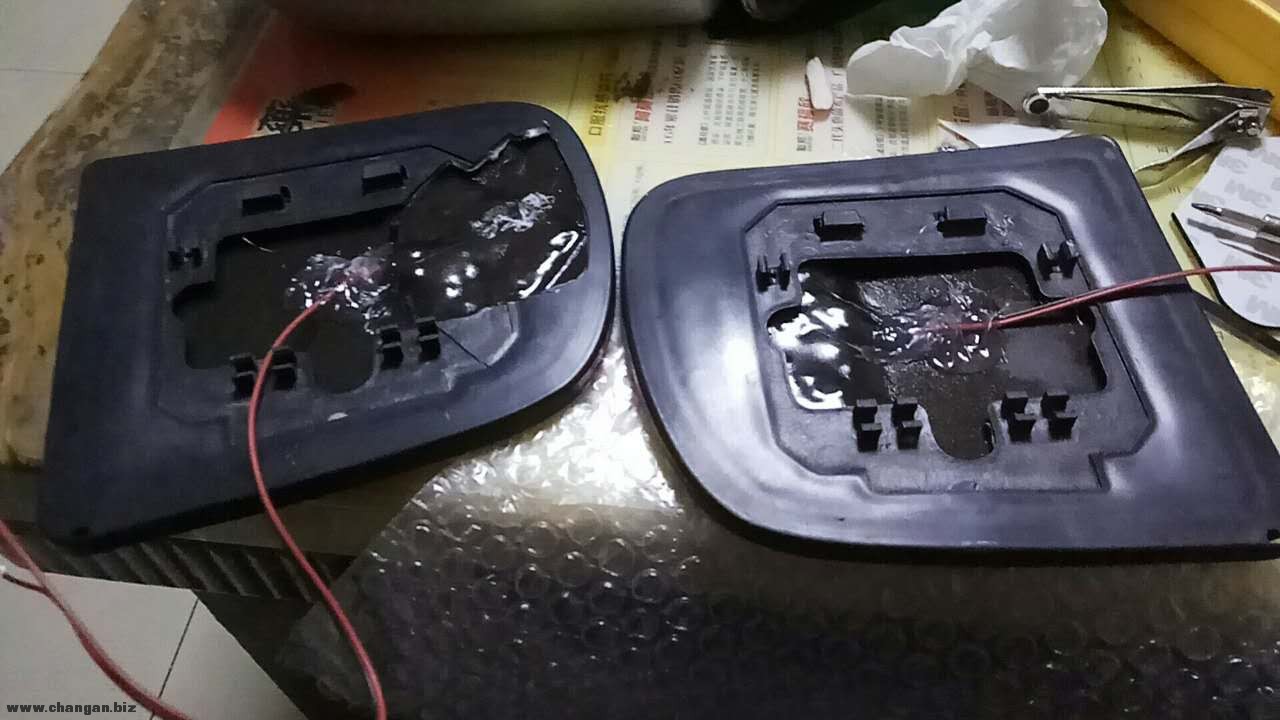

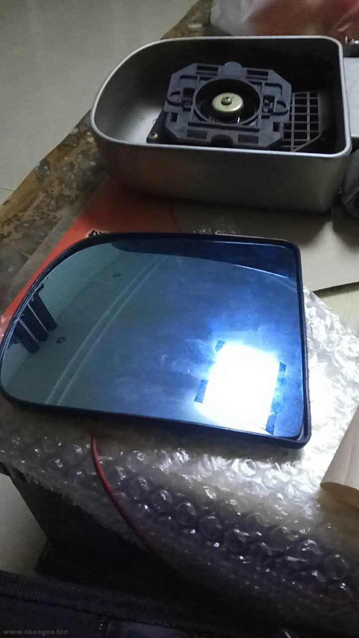

由于原车是白镜不透光 所以没法改! 只有换镜片!
改完!~
走线的话~ 就从反光镜右上方走(打开反光镜装饰盖~顶部中间转轴位置和里面是通的)然后接转向灯正负就OK
没什么技术含量!
