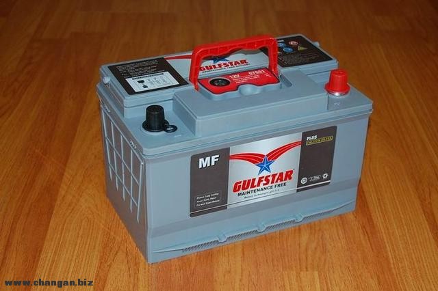

勤开电瓶水盖,检查电瓶水位
蓄电池在频繁的充电和放电过程中,会由于电解和蒸发而导致电解液的消耗,电解液过度消耗会影响电池的使用。因此对于卡友们来说需要经常打开电瓶水盖检查电解液的水位高度,一般都有相应的最低和最高水位线,如果电解液的水量不足就需要灌注蒸馏水,蒸馏水的灌注按照刻度标记来添加。记住一定要是蒸馏水!
电极易产生污垢,要常清理
电池用久了之后,两极会产生很多白色的粉末状物质,它们是一些电池放电产生的固体化合物。这些白色粉末会影响电池的导电性能,因此卡友们需要不定期地对它们进行清理。清理的方法是用蘸有食醋的擦布轻轻擦拭,直至光亮。
