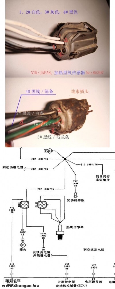

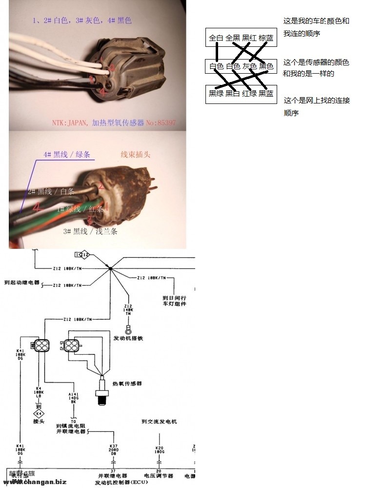

氧传感器如何接线

今天测试了下,貌似线路中没电压,是不是保险烧了?(这个由保险么?)测试方法:我是用一个12V的灯泡一头接电瓶的负极,另一头依次接这四根线,都不亮(测试用的灯泡是好的,是在着车状态下测试的)。
