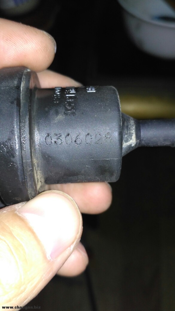

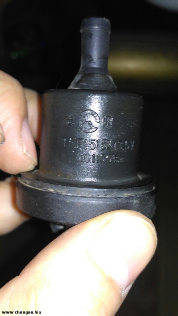

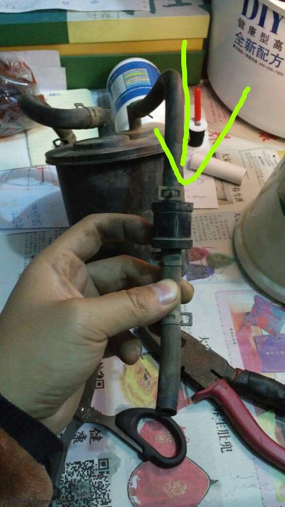

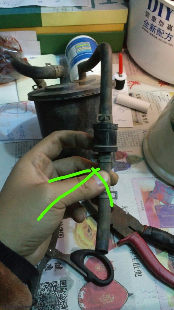

我的是03年6371A,最近关注到了车上的碳罐和电磁阀。我把碳罐拆下来以后吹了吹,发现从油箱口向碳罐口是死的就是从图1的方向。但是从碳罐向油箱口位置吹是通的就是图2。这我就很疑惑了。碳罐收集油箱蒸发的油气,可是这个单向阀从油箱到碳罐是不通的怎么能收集到呢?有没有大神知道呢?
PS:电磁阀貌似也有些卡顿了,刚拆下来吹两头通,一会儿再吹又不通了。想拆开修修看但是没成功,我没有大神拆过?上面还有生产日期,03年的。估计这个是原车自带的。
发表于 2016-12-11 21:17:48 | 显示全部楼层
电磁阀到碳罐管路接口拔掉,点火,用手指堵住管路,应该有吸力,那电磁阀就是好的,单向阀装反?不懂,请高手回答
