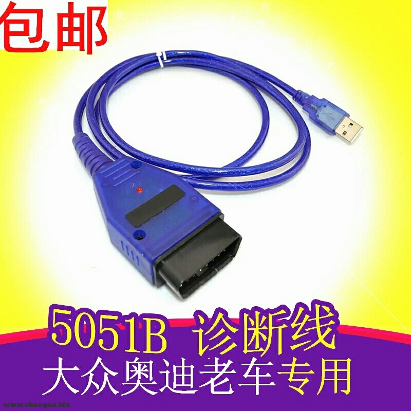

发表于 2016-10-25 10:53:30 | 显示全部楼层
5051数据很乱,很难看懂。5053据说要好很多,我没试过。不用去汽修厂,直接用电脑就能连。简单点的就是行云流水5和车云诊断

 楼主| 发表于 2016-10-29 23:31:41 | 显示全部楼层
击鼓召唤恶魔 发表于 2016-10-25 10:53
5051数据很乱,很难看懂。5053据说要好很多,我没试过。不用去汽修厂,直接用电脑就能连。简单点的就是行云 ...
没试过,5053不知道数据线支不支持博士M154的电脑协议
