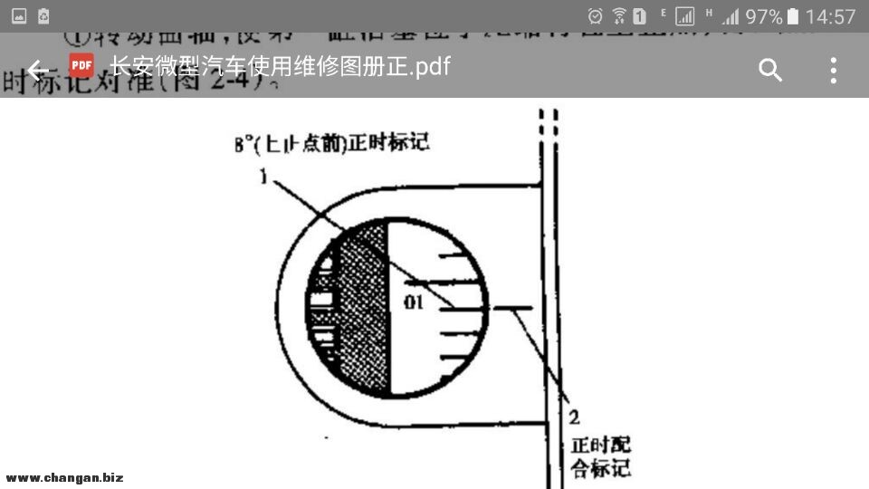

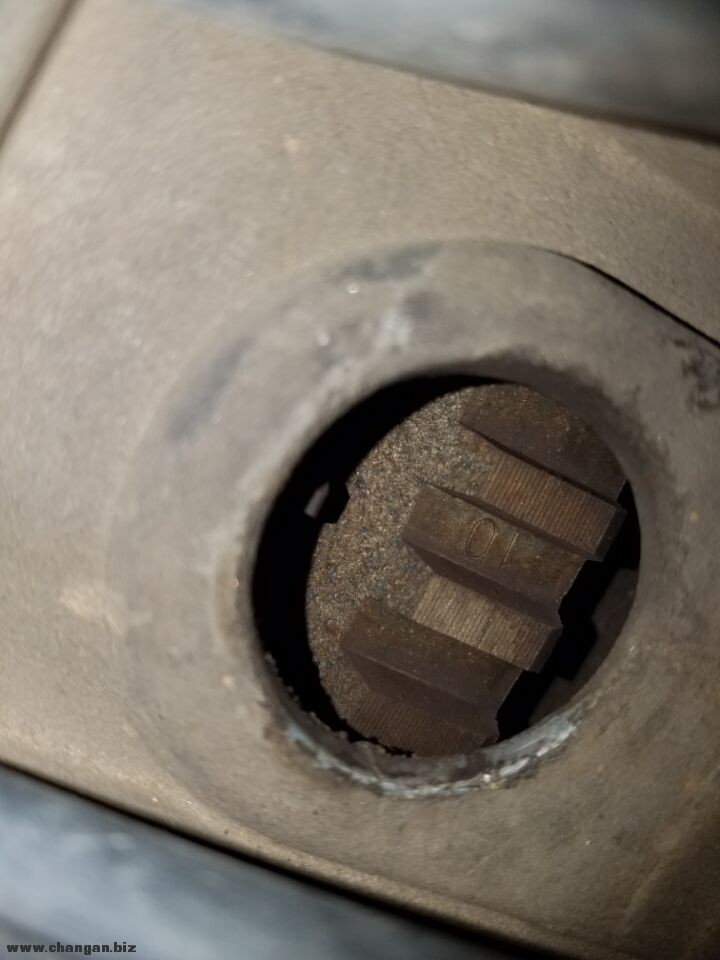

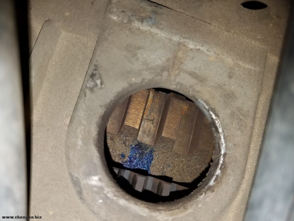

前段时间看了很多调气门间隙的贴,现在有一点疑问,调间隙时到底该对哪个刻度线呢?附图三张,请高人指点
刻度线
刻度线
10刻度,长安维修手册似乎是这个位置
10刻度,长安维修手册似乎是这个位置
T刻度
T刻度
维修手册的说明
维修手册的说明

发表于 2016-10-6 17:25:38 | 显示全部楼层
10是基本点火提前角,对T。
发表于 2016-10-7 14:33:36 | 显示全部楼层
正时位置对T,那是点火提前8度的标记。你调气门,应该对T。

发表于 2017-6-26 11:47:38 来自手机 | 显示全部楼层
0度线就是T
