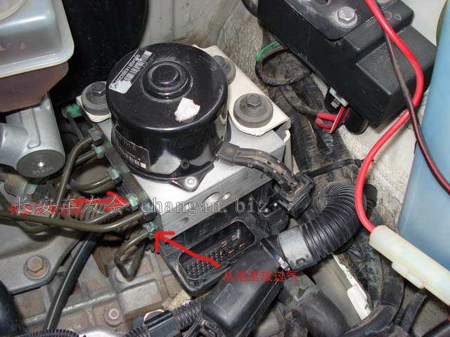

 长安之星474发动机,带abs的那种。前一段感觉刹车踏板低,以为是刹车总泵的问题,结果换拉两个总泵问题依然存在。检查拉前分泵不漏油回力比较好,后分泵已经更换经检查无漏油。abs液压泵在踩刹车的同时会 气 的响声。abs泵上有5个油管(2进3出,上面2个进,下面3个出。下面3个有2个是前轮的,一个通往后轮)放气的时候就放拉通往后轮的下管。从后轮的放气孔放拉很长时间,直到没有气为止。
abs泵上也没有专门的放气螺丝,不知道泵里的结构。 .
请大家指点!
引用个大众的abs泵图片

可能不是ABS的问题,你在看一下别的呀

刹车踏板低,先检查一下刹车片,特别是前轮的内刹车片,一般是前刹车片磨损太大引起的

我的也是,刹车太软了,检查刹车片都没有太多磨损。还ABS呢。
