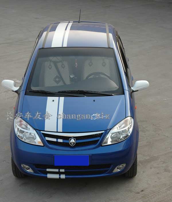

昨天早车5点半起床开始给奔奔做隔音,自己买的止震垫、隔音面、密封条、哥俩好环保装饰胶等,一直弄到12点多,把防火墙、U型槽、后备箱、右前门做完了,全部是先贴止震垫,然后贴隔音面,其他的回头有时间一步一步做,材料好像买多了,打算剩下的话就把必要的地方做两遍
就现在而言,效果还是有的,老婆上车后说发动机声音是小了些,全车做完后效果可能会更好些
本来想把翼子板拆了也做了,后来拆了一部分后发现里面有3厘米后左右的海绵,估计是原厂隔音用的,还有防火墙里面(驾驶室一侧)也有这种海绵,打算回头在海绵下面加一层止震垫
下午自己给车贴了贴纸,今天开车出去,回头率挺高
这种贴纸是刻字用的,防水,抗晒能力也可以,一米两块五,宽45公分
上图(从楼上用长焦照得,原是大小两兆多,只能处理了)

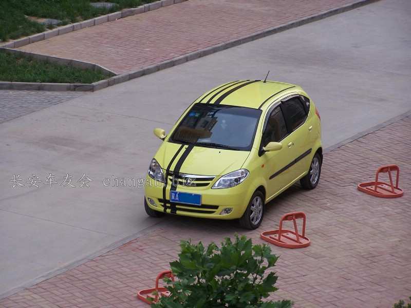

黑色配的不错,但是条纹位置就……看看我过去的!
