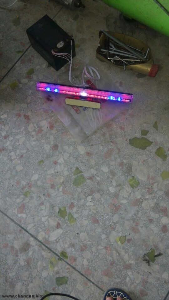

我的星2  16V买了两年,才第一次打开水箱盖,当时看见非常的浑浊,副水箱已经没水了,副水箱底就是一层类似黄泥物状的东西,洗不掉还是用汽油对付的,有点怀疑星车出厂是不是加的水?后来看到你们堵塞的照片,加上冷天暖风不是很给力了,想把水换掉,但是我没弄过,搜索了一些教程,现在我把他编出来,对错麻烦大家给编排下,选出一个朋友包圆通快递送个新的灯,因为只有一个自己也没用过,所以只能送一个朋友,谢谢
