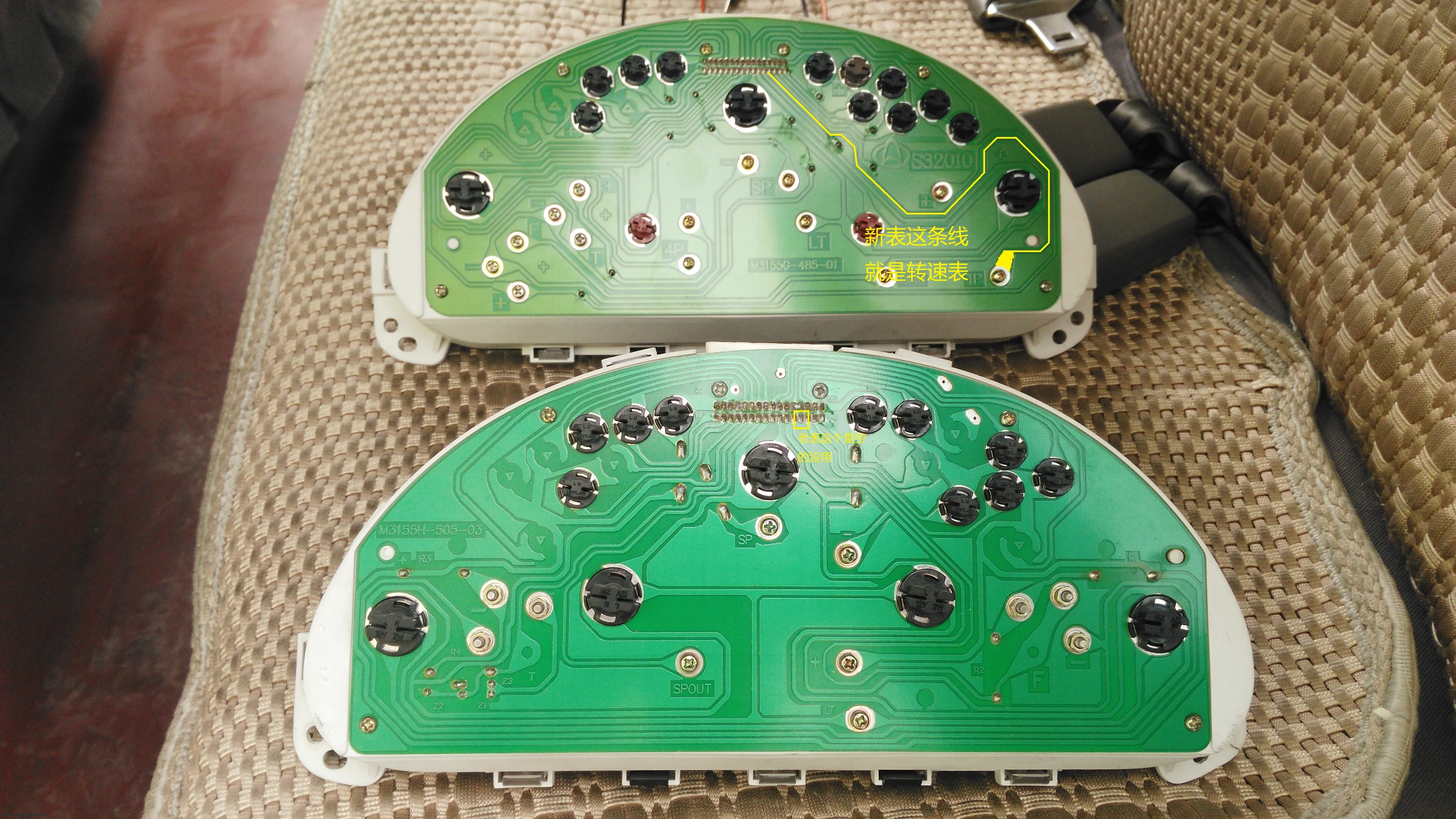

里程表坏了,一直想换表,网上看到460有两种表,原车的型号是G05,还有就是这种型号G03,两种表差20块,论坛里个二代换了表长的不太一样http://www.changan.biz/thread-127879-1-1.html,没有详细换表要动那个线,留言也没有回复,应该是换车了吧,也没有人换成这种表的,想想长安也不会为了一块表把线路做的不一样,再说就着20块,就直接下单了这块G03,还是非常漂亮地!!!
新旧表对比,所有的走线功能都一样,就转速表的线不一样,而且多了一个儿童座椅灯还是个什么灯不太懂,常用的两个仪表灯还是LED的,仪表灯老表用手就能拧下来,新表要用钳子才能拧下来,老表上的没有转速线!

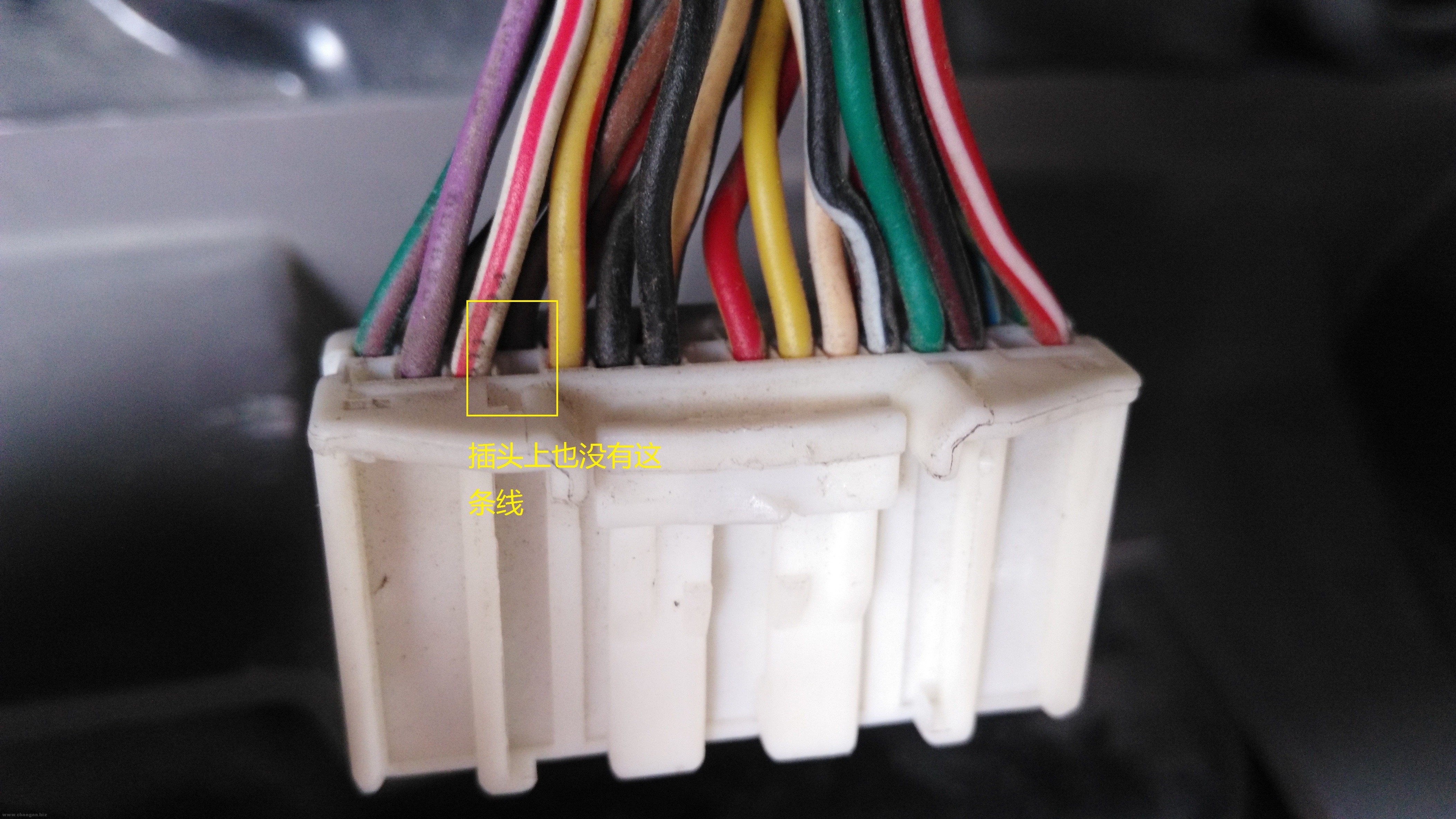

插线头上也没有转速线!
这是论坛里找的ECU插线说明,因为一个人接线忘记照相了,从ECU上把转速线引到插头上就一切OK了,在这里严重鄙视下长安,总共用不了半米的线都给省了,要不都不用动任何地方,插上就能用了!!!

老表的油表要是半箱油的话,跑起来就不停的上下乱跳,新表一并解决了!!!
现在跑了一千多公里了,感觉良好!!!

ecu转速线是哪根?楼主有照片就好了
 楼主| 发表于 2016-8-28 10:45:38 | 显示全部楼层
阿彬 发表于 2016-8-23 16:38
ecu转速线是哪根?楼主有照片就好了
这是ECU的插座,你从插头上找到对应的位置就OK了,只是没有原车的线,我是从电脑网线里拆的一个单根铜线,别的线太软,从插头上对应的孔串出来打个弯,再到仪表的手头上,半米线都用不了。祝你成功,
