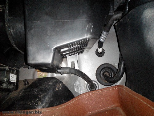

 楼主| 发表于 2016-4-29 06:01:30 来自手机 | 显示全部楼层
前蒸及管路 此处一定要注意管路的防磨 防水处理

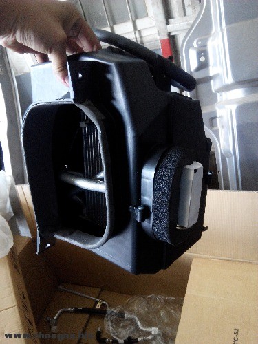

 楼主| 发表于 2016-4-29 05:51:46 来自手机 | 显示全部楼层
4S店提供的 感觉没有重庆超力的好

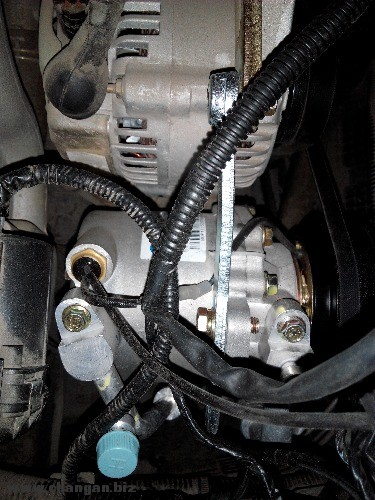

 楼主| 发表于 2016-4-29 05:54:05 来自手机 | 显示全部楼层

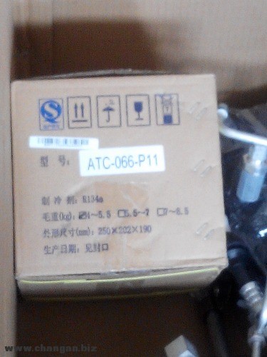

1.0的就用这个型号的压缩机 奥特佳066

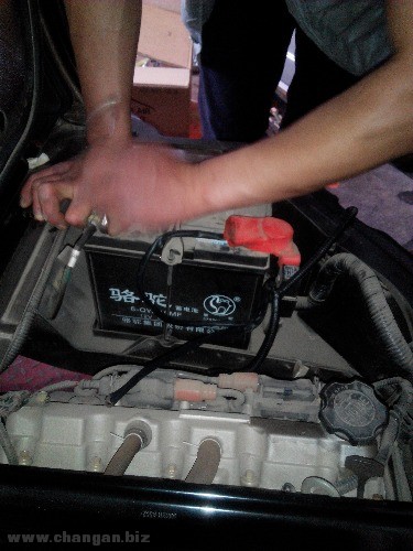

加装型空调 主电源链接方式

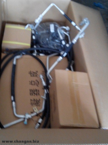

 楼主| 发表于 2016-4-29 05:56:54 来自手机 | 显示全部楼层

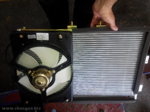

冷凝器总成

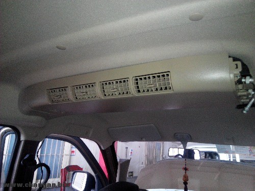

 楼主| 发表于 2016-4-29 05:58:34 来自手机 | 显示全部楼层

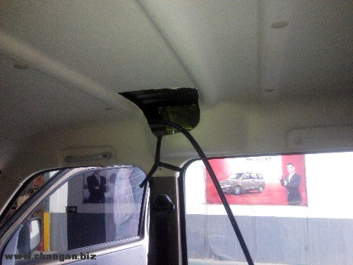

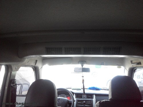

顶蒸及内部管路
 楼主| 发表于 2016-4-29 06:03:54 来自手机 | 显示全部楼层

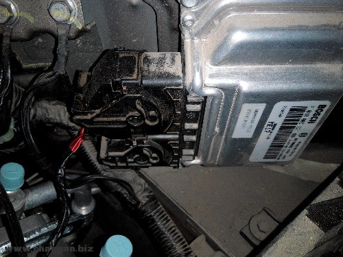

空调控制线 专车专用直插电脑 及压缩机安装效果

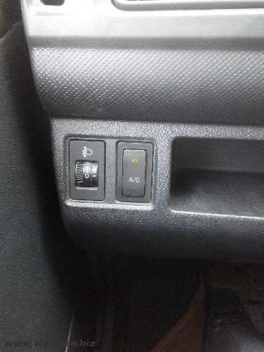

 楼主| 发表于 2016-4-29 06:05:27 来自手机 | 显示全部楼层

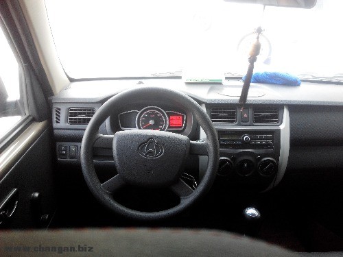

加装型空调AC开关位
 楼主| 发表于 2016-4-29 06:07:27 来自手机 | 显示全部楼层
加装型空调整体效果
