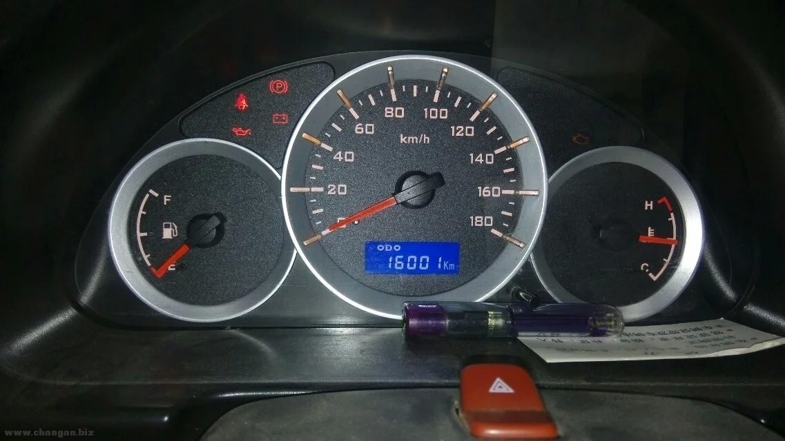

第一次算账的时候,我算的是四毛六,我发过帖子,那时还处在人车磨合,也没太刻意去省油。想高就高转,想快就快点。在15652的时候,故意开到车没油了,我把油箱给灌了100块,开到16001,的时候,快没油了,因为停在斜坡上怠速不稳甚至死火,我知道那可能是油泵抽不到油了,16001-15652等于349公里,100块除以349公里等于0.28653295毛钱,结果出来的时候,我实在不相信,所以也就没跟别人讨论过,怕自己解释不了人家说我吹牛,后来想想也是有水分在里面的,那次几乎是用最省油的方式开车,不高转,不脱档,有下坡就空档,所以这个数据也不是太值得信服。

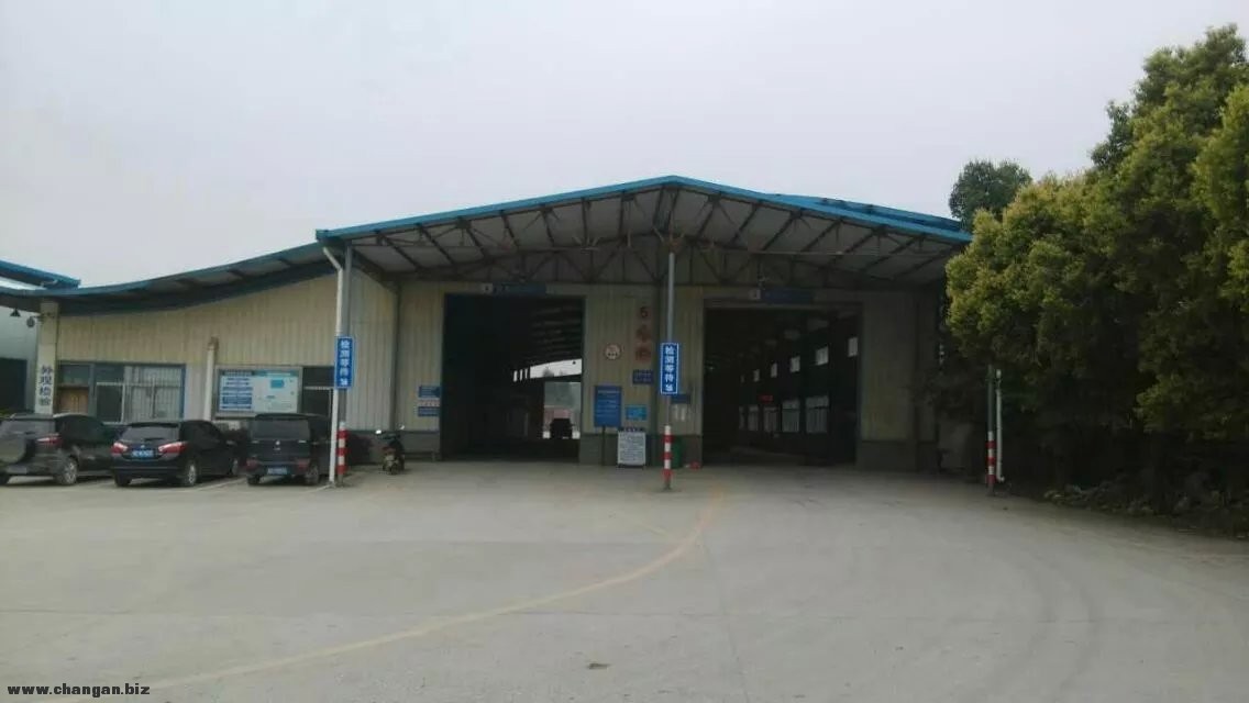

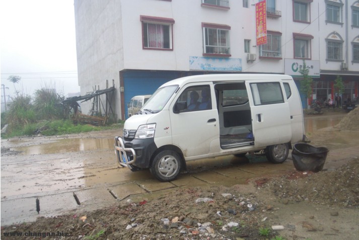

来个小插曲,有次晚上喝酒后很兴奋,在一条刚修好的大直路上,想来个加速性,奔驰宝马法拉利的看多了,想看看面包的到底怎样,一档高转,二档高转,三档高转的时候表显是80公里,四档高转的时候110,本想试试极速可是前面没路了,然后前面不远就是T路口了,当我踩下刹车的时候表显时速还有大概60公里,就这速度飞出去了T路口,好在前面是一块空地,零零碎碎有几个石头,还有几个半包的沙袋,当时吓得酒也醒了,下车查看了下底盘,没手机电筒也看不出什么就回去睡觉了,第二天下午用车的时候,已经回到家了,才发现,前护杠撞烂了,第三天的时候,才发现机滤撞变形了,好在没漏油,马上钻车底换机滤,刚好要年检,不知道前杠烂了车容不整能不能过,后来傻傻的也跑去年检了,尾气刹车灯光性能全部合格,年检完了才换的前杠230有点跑题了
 楼主| 发表于 2016-4-25 22:46:12 | 显示全部楼层

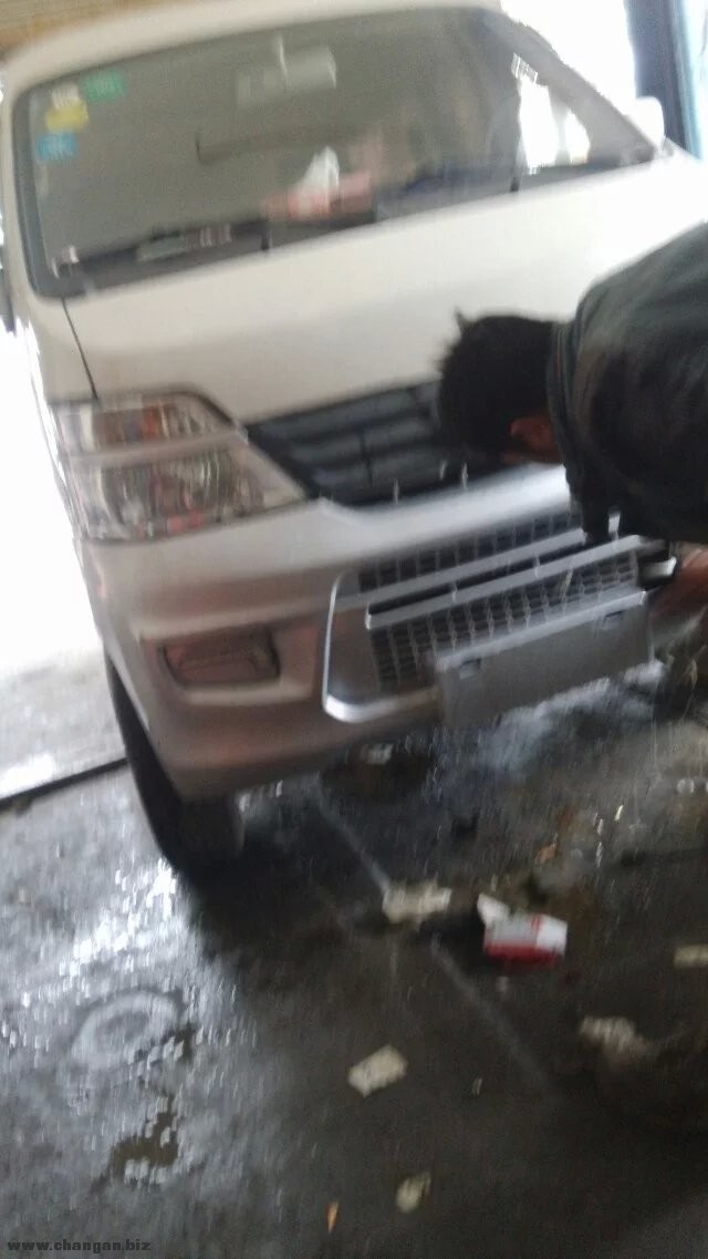

优点乱啊
下面的图片是年检之前的,检完后才换的前杠

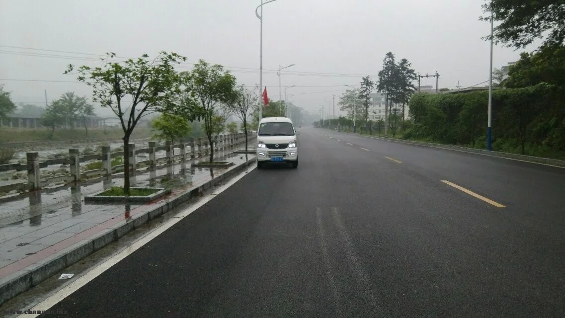

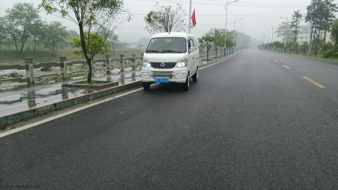

就是在上图这条刚修好的大直路上试车,飞的出去,酒都吓醒了,各位朋友开车不喝酒,是个硬道理啊
