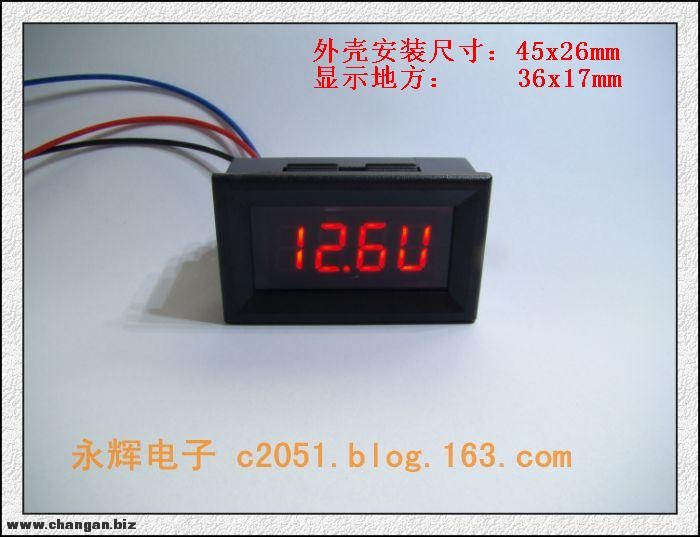

前几天在马老板家买了个表,装上试了下,还不错,今天来跟大家汇报一下工作。
马老板家买的表,电压+转速,加运费38元
把线接长,我用的网线

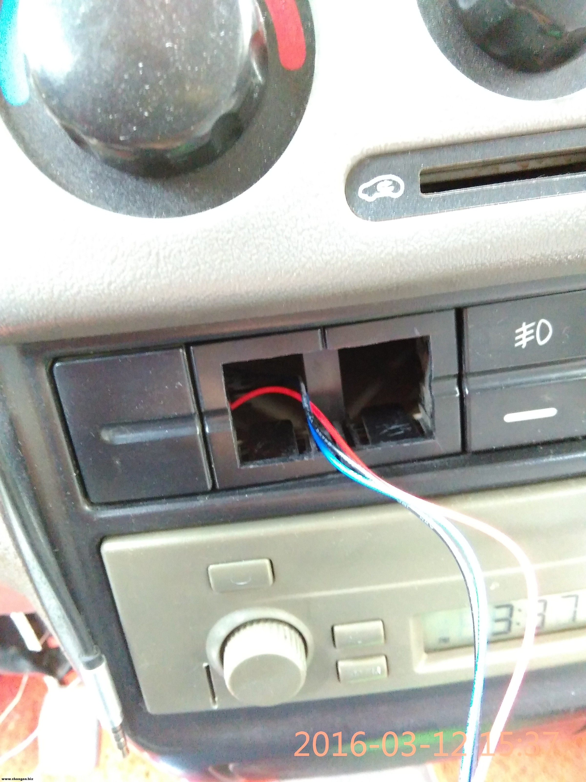

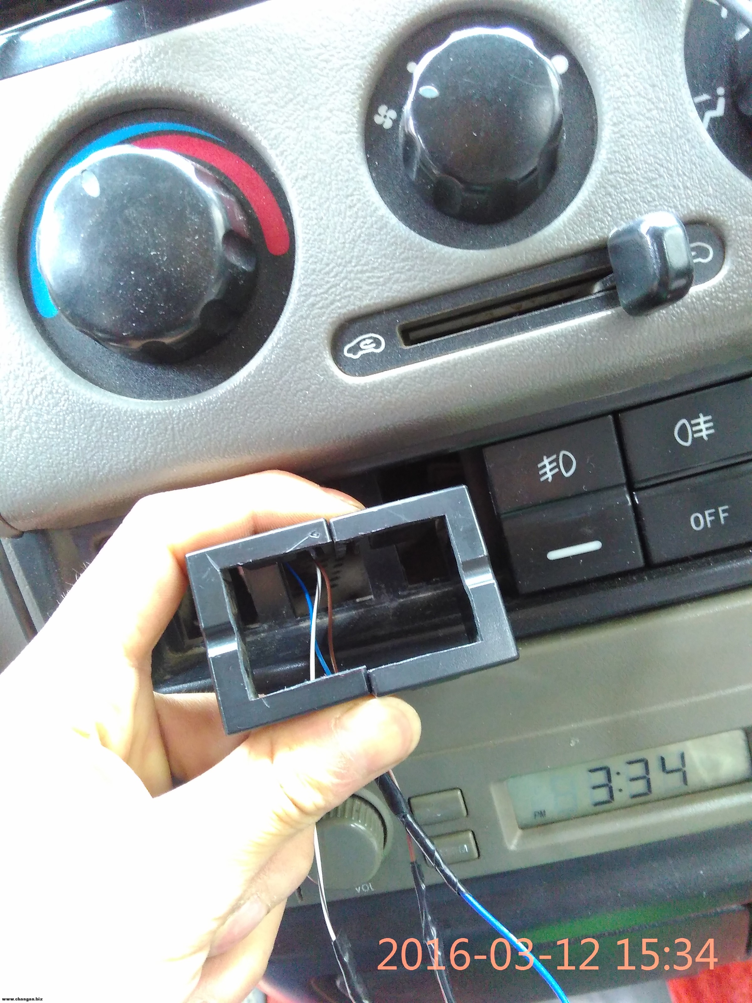

装开关的空位子,一个位子不够,我取了两个,量好距离画好线,割成这样,我是画了线用电烙铁烧下一大块,再用美工刀细扣得,表示此环节费劲
割完装好,线穿过去

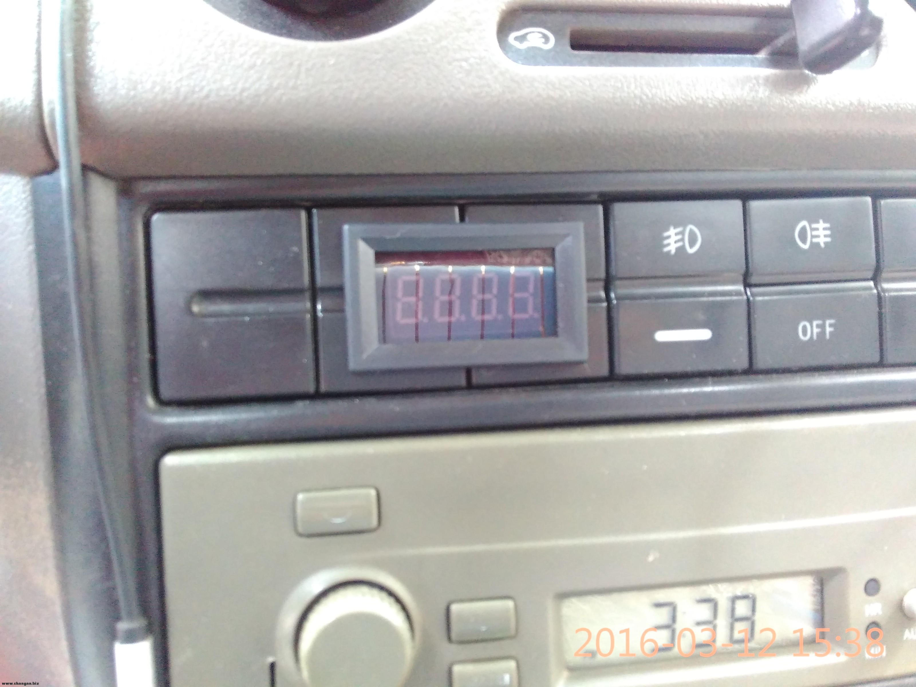

表装进去,我的2代,6399,用默认的模式2 ,如果要调其他模式的就先别放进去,最后弄好了调了再放。

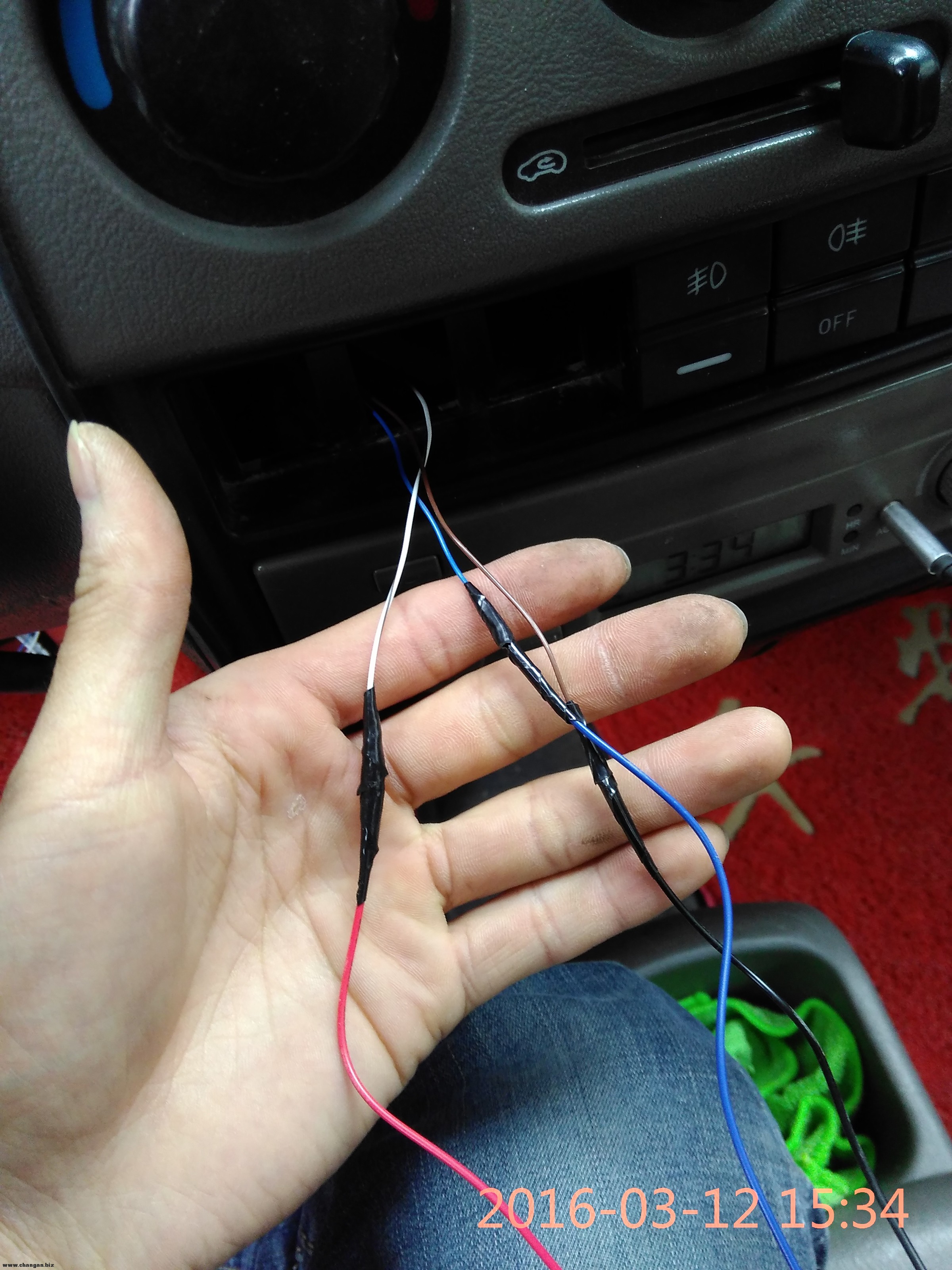

点烟器取电,中间圆的是正极  接红色那根,下边扁的是负极  接黑色那根。

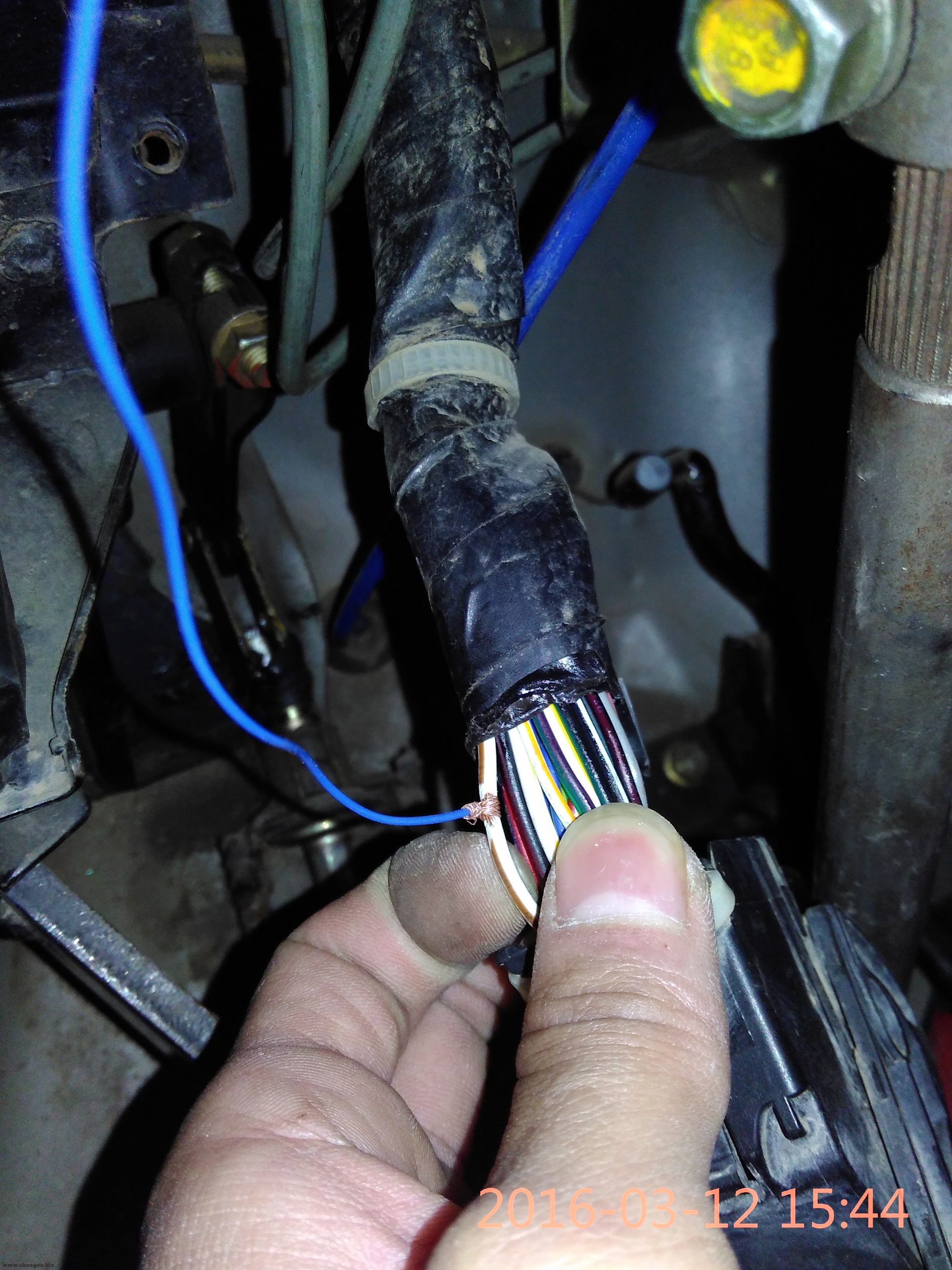

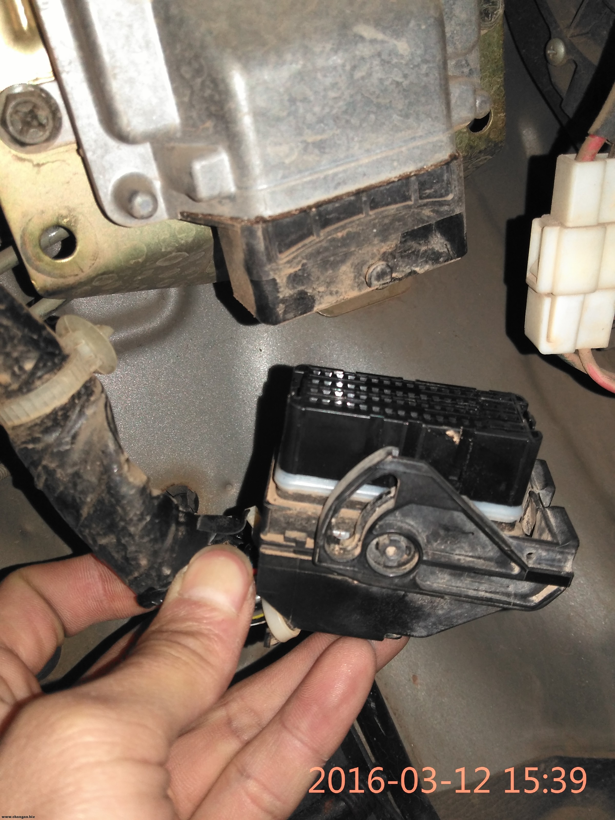

表上的蓝线接ecu的这个线束上的棕白色,很好找
找到棕白,割个小口,(心疼啊),接上,缠好电胶带。

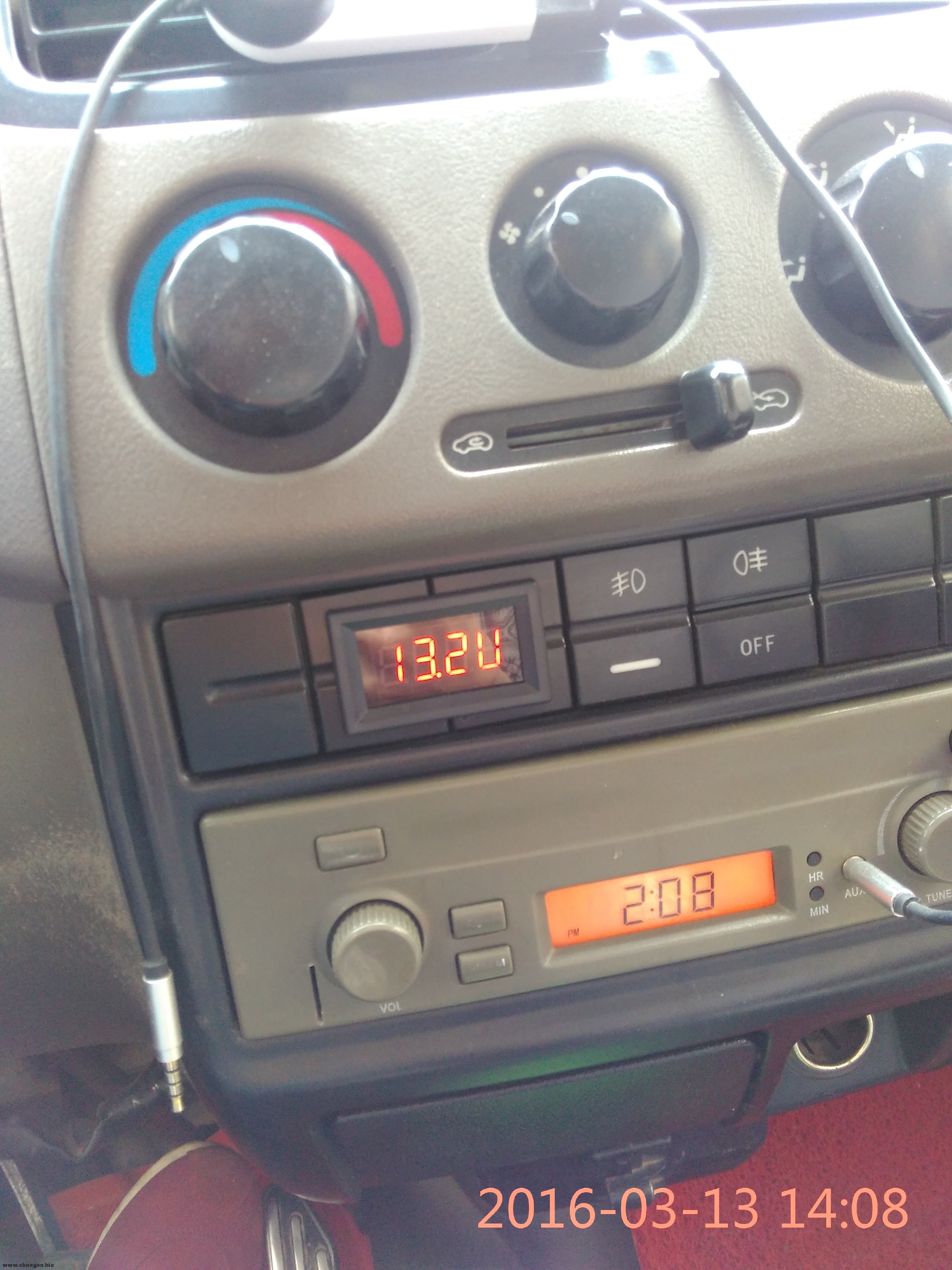

车通电,显示电压。

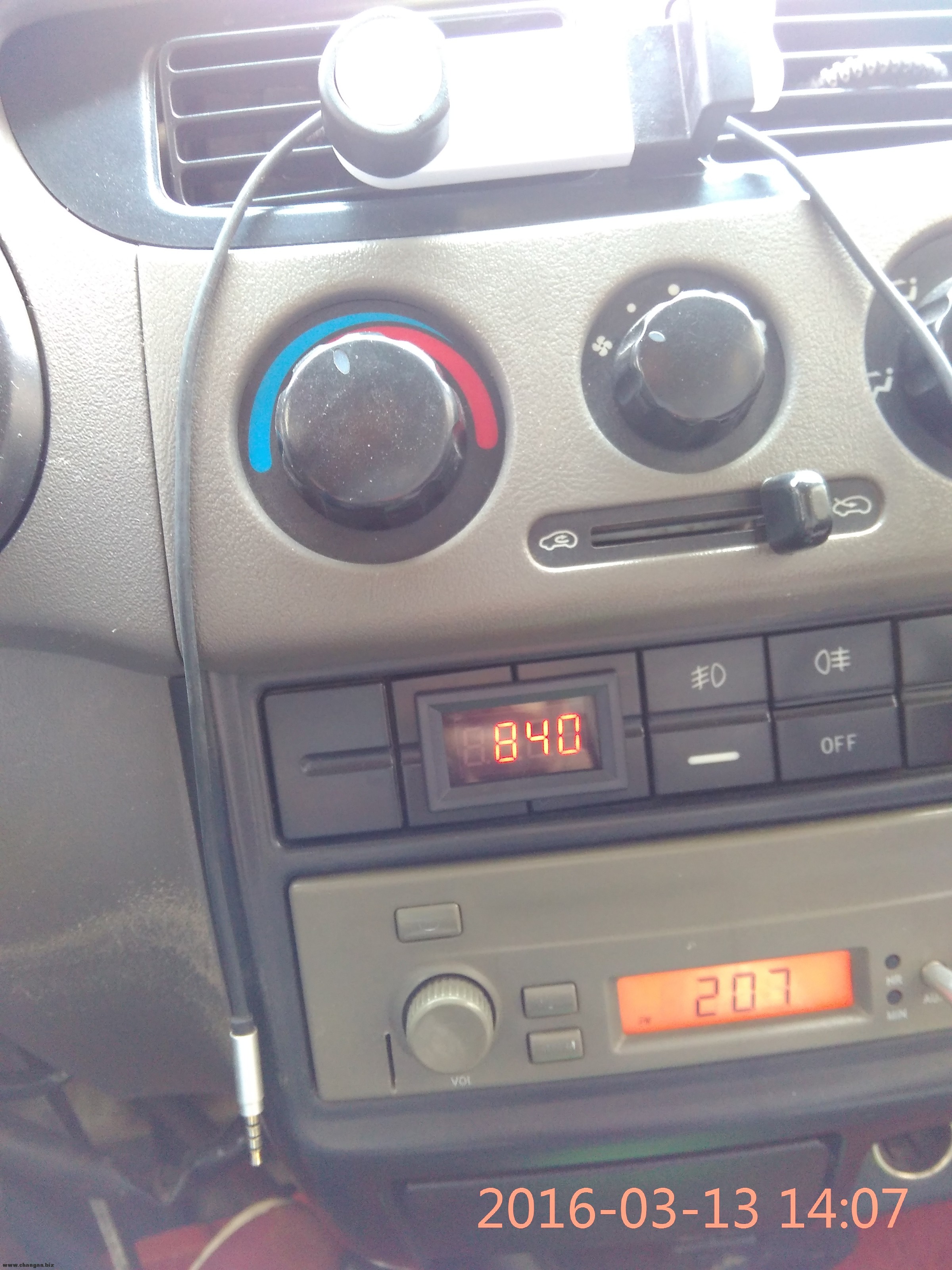

启动发动机,显示转速,冷车比较高,热车就低了。

装开关的空位子,一个位子不够,我取了两个,量好距离画好线,割成这样,我是画了线用电烙铁烧下一大块,再 ...
割完装好,线穿过去
割完装好,线穿过去

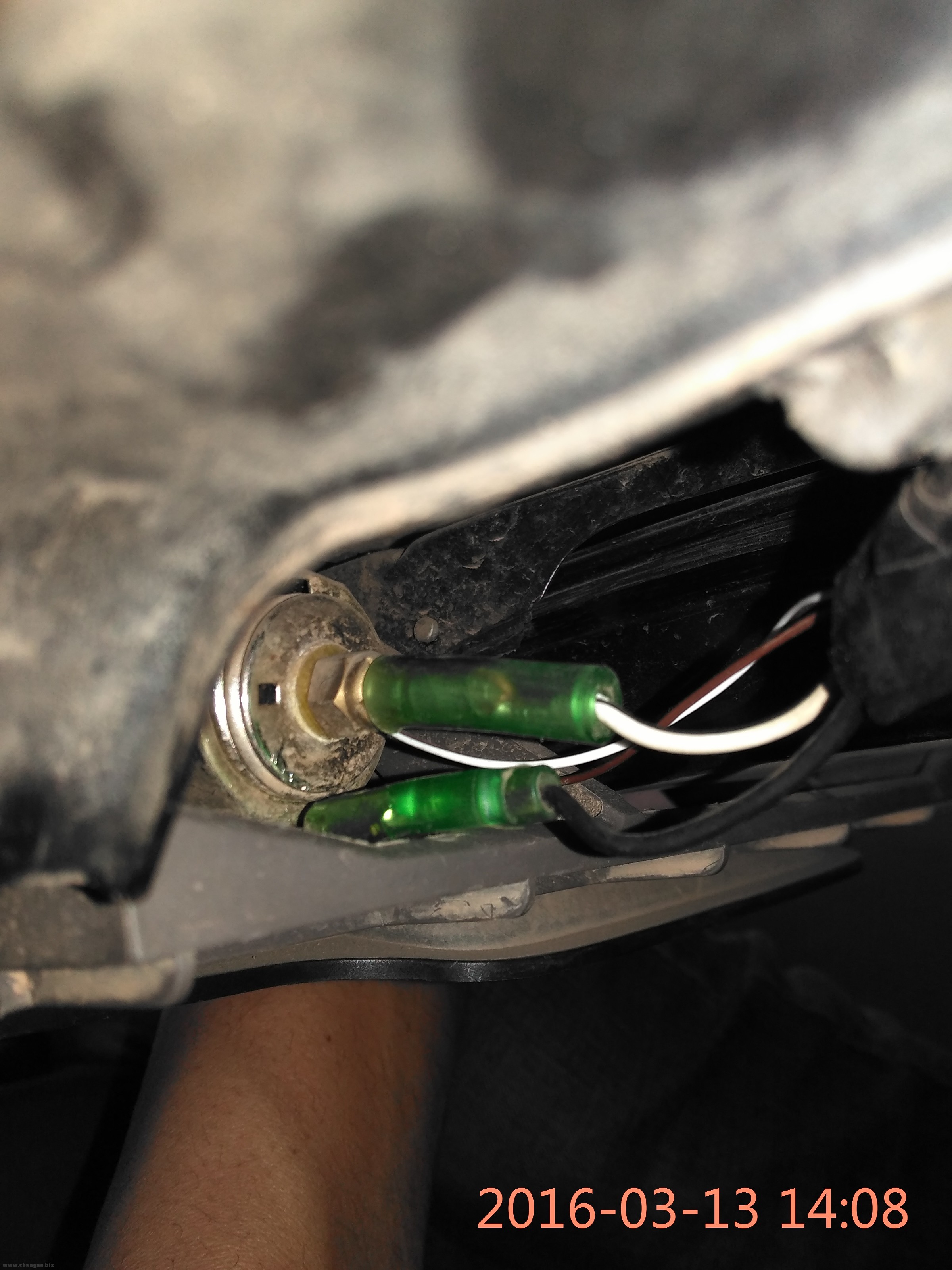

车通电,显示电压
车通电,显示电压
启动发动机,显示转速,
启动发动机,显示转速,
