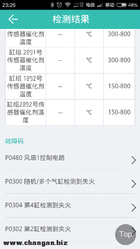

发表于 2016-2-17 23:39:20 来自手机 | 显示全部楼层 |阅读模式
 楼主| 发表于 2016-2-17 23:40:13 来自手机 | 显示全部楼层
是车子电脑有问题,还是气门室的问题哪?
发表于 2016-2-18 08:17:03 | 显示全部楼层
风扇插头短路,或者电子扇挂了
发表于 2016-2-18 08:18:01 | 显示全部楼层
冬天偶尔冷车启动缺岗很正常,宝马奔驰也会这样啊。
发表于 2016-2-18 13:39:30 | 显示全部楼层
你用的是什么产品,,能有这么强大的功能?
 楼主| 发表于 2016-2-19 22:45:55 来自手机 | 显示全部楼层
图吧,淘宝搜下很多的。
 楼主| 发表于 2016-2-20 00:42:10 来自手机 | 显示全部楼层
361844780 发表于 2016-2-18 08:17
风扇插头短路,或者电子扇挂了
风扇插头看了,没问题,风扇也转,它说风扇低速有问题,我怎么就找不到星星的风扇低速的线路。
 楼主| 发表于 2016-2-20 00:43:13 来自手机 | 显示全部楼层
不是偶尔的,是一直是这样。
发表于 2016-2-23 10:56:19 | 显示全部楼层
缸失火首要找的是缸线 火花塞 高压包 电脑板    逆向检查
 楼主| 发表于 2016-2-23 11:19:01 来自手机 | 显示全部楼层
高压包,缸线,火花塞,喷油嘴都没问题,电脑板还不确定,不知道是不是机械方面的问题
