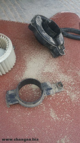

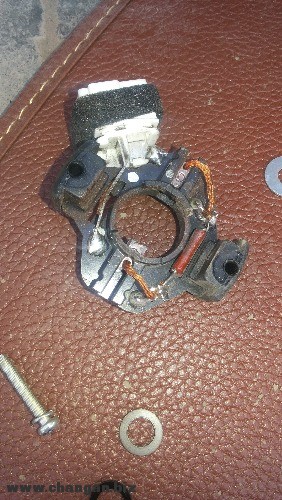

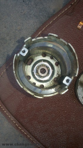

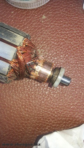

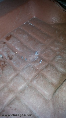

早上发车一开暖风,就听着暖风机唧唧的响,才跑了7个月2万公里的车。四二字去了,听了半天用手排了拍暖风机声音消失,我说这是换还是保养电机。啥也没说就说声音没有了,连拆也没拆就说好了。阿悲哀啊!今天没事自己动手开拆。总共7颗螺丝,暖风机3颗自攻丝电机和塑料壳2颗电机2颗。拆电机时做记号不然电机反转,不过没啥大事就是再拆一边麻烦。打开上耐高温黄油砂纸打磨炭刷。谢谢观看

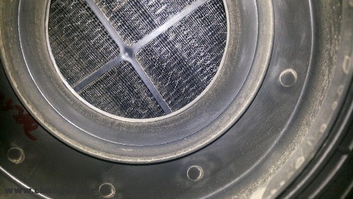

打开了灰好多把叶轮清水冲洗,注意配重块
