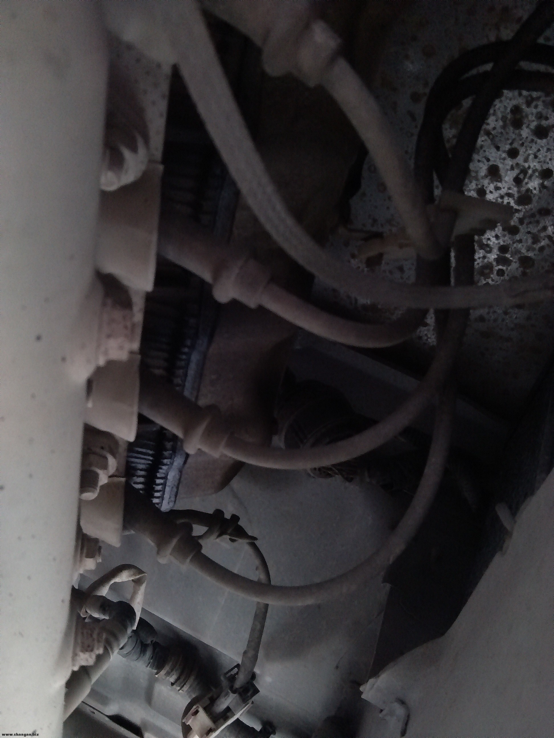

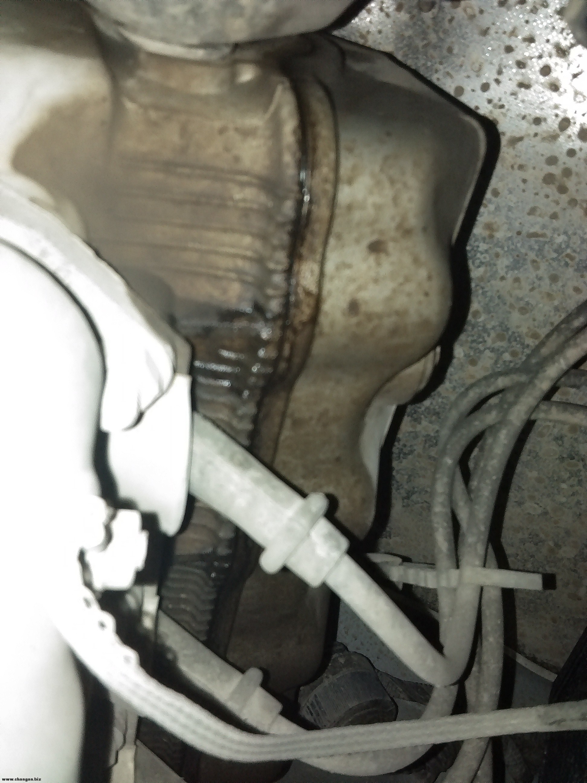

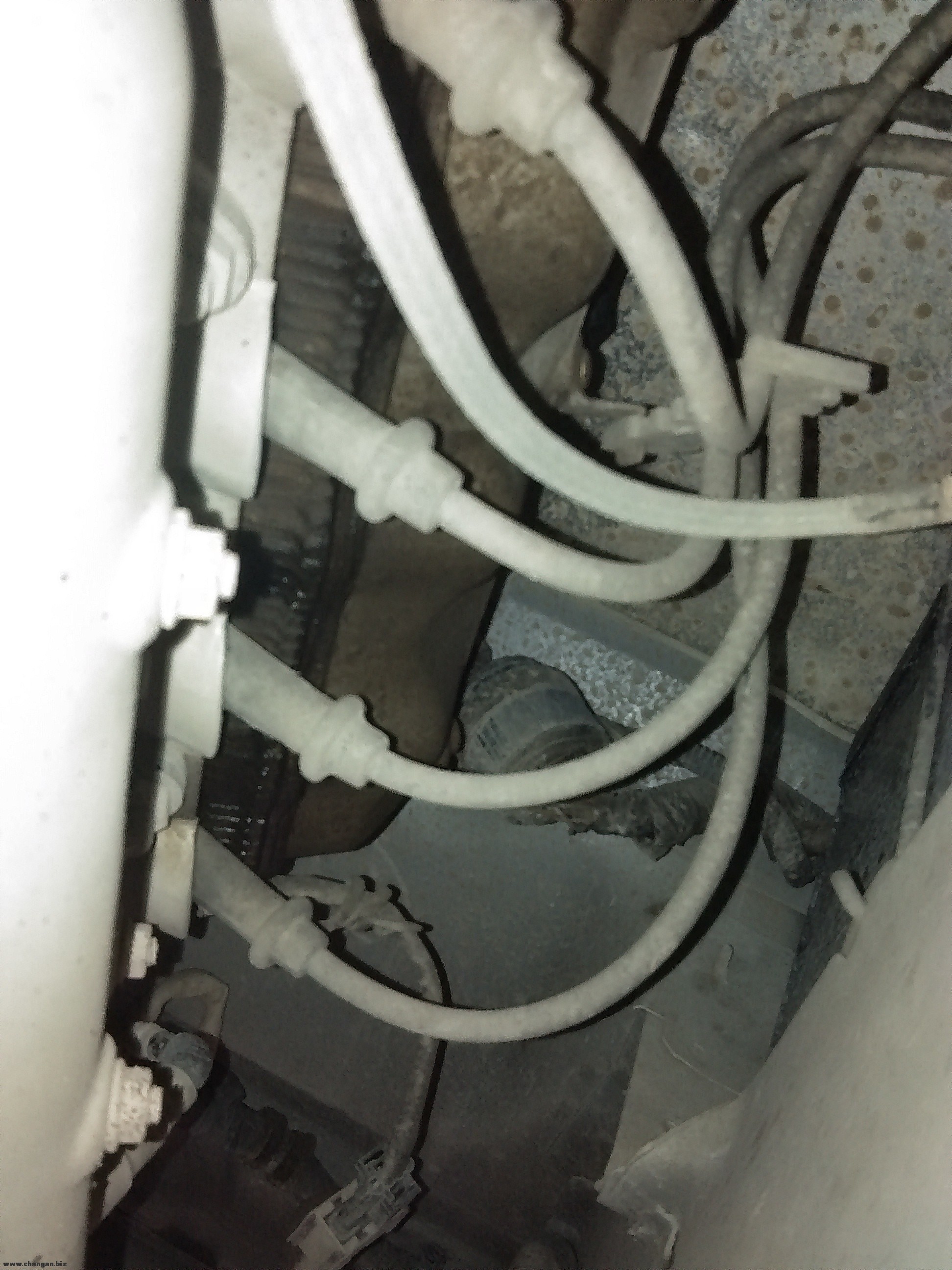

气门室盖密封圈漏油   在汽配城找长安之星465气门室盖密封圈 换上就好了    上面4棵螺丝要注意力道

楼上说的很正确,我还提醒一下有一条缸线位置太偏了

自己能动手换没有呢
 楼主| 发表于 2015-11-29 20:17:14 | 显示全部楼层
如果不换对发动机有没有影响。

可能会引起点火故障,机油容易窜出来,进入

可能会引起点火故障,机油容易窜出来,进入火花塞
 楼主| 发表于 2015-11-30 10:40:06 | 显示全部楼层
配件倒是很便宜。但就是不知道自己能不能换。现在一共才到13000多公里。应该是保修的吧
发表于 2015-11-30 12:13:44 | 显示全部楼层
可以的买点密封胶就行了
发表于 2015-11-30 12:14:10 | 显示全部楼层
很好换的我的就是自己换的
