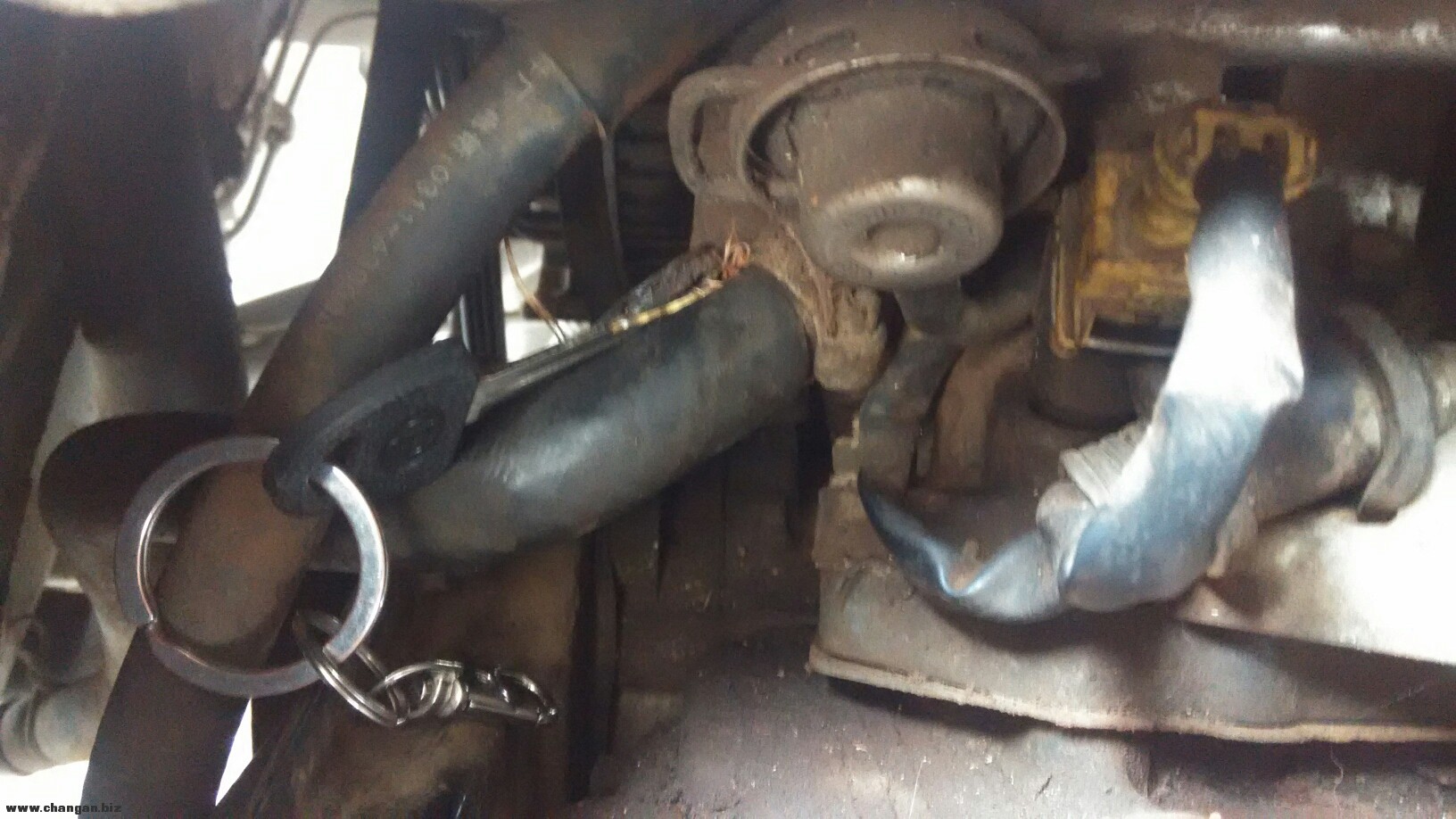

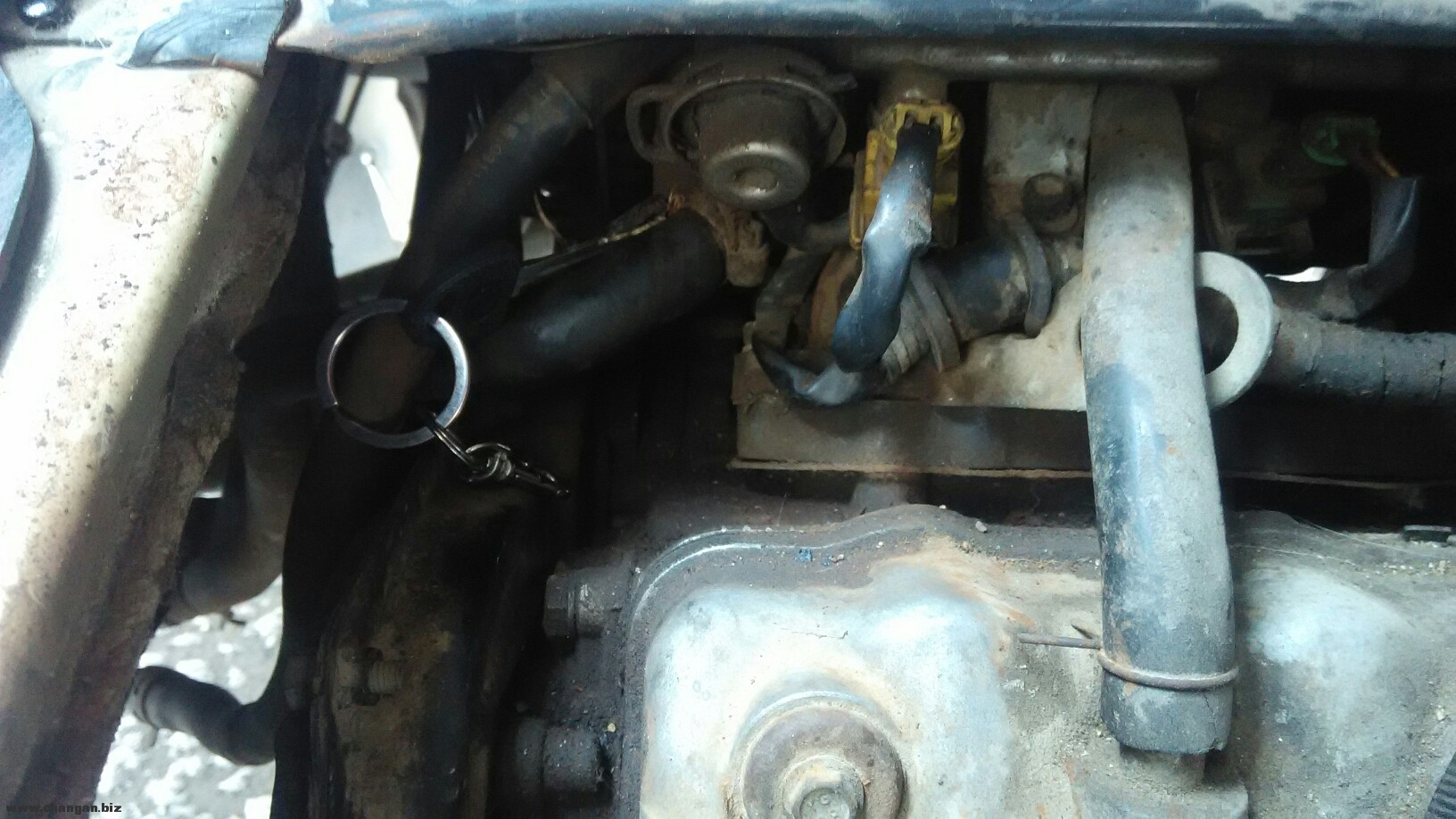

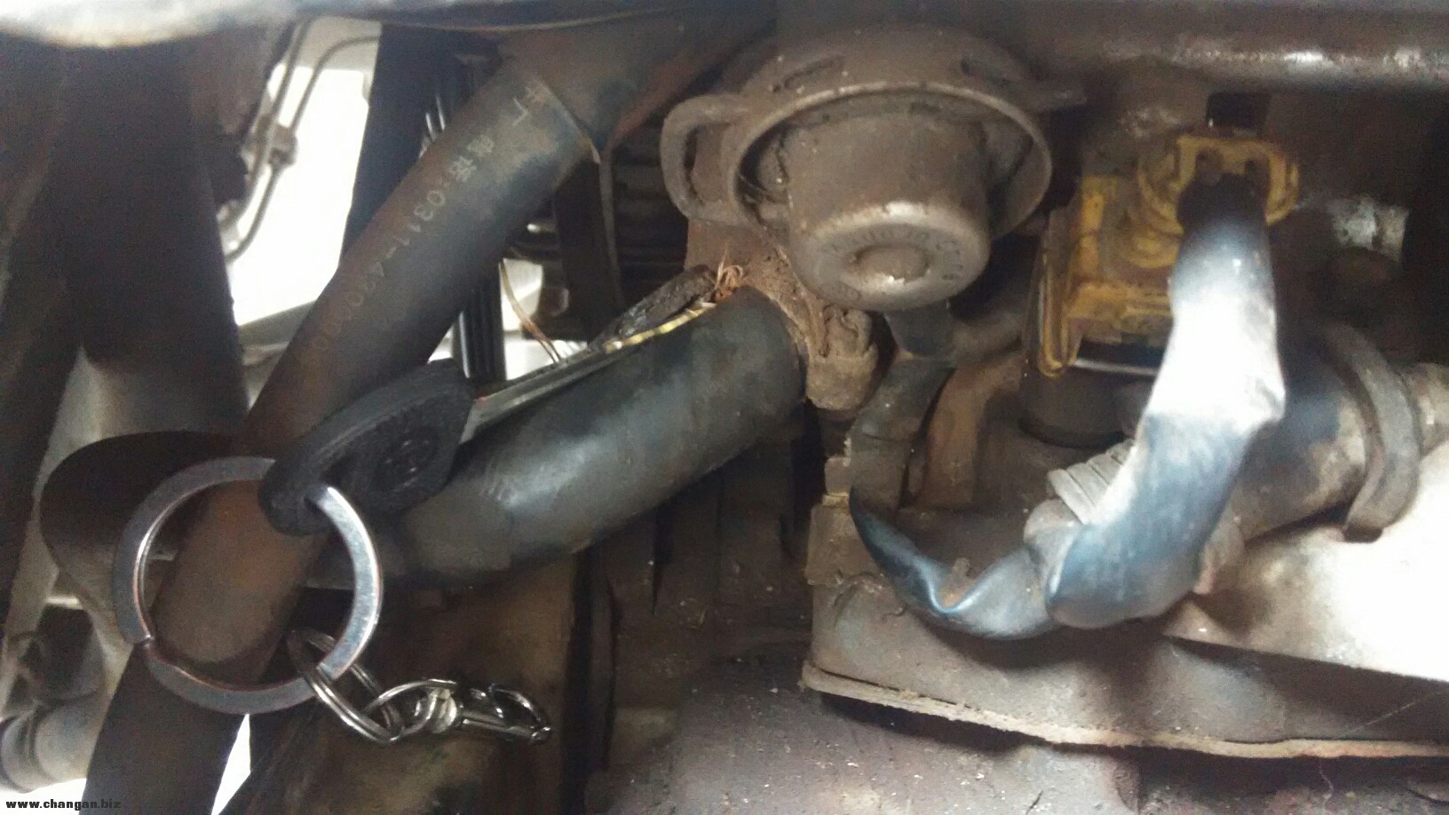

前两天下雪,有点堵车。正开的好好的突然嘭一声腾云驾雾。下车一看防冻液泄露了一地。第二天检查发现这跟管子裂了,就是我插钥匙那个地方就是裂口。请问各位大神,这根管子叫什么?是干什么用的啊?

这个是发动机回水管  可能是你管子冻了  回水的时候爆了   换好后还要看汽缸床有没冲呢

怎么看缸床有没有冲呢?另外这根管子尽头那个钢帽似的东西是节温器吗?
那个帽子状的里面才是节温器  详情 回复 发表于 2015-11-29 14:54

去修理店换了根管子后加防冻液加不进去,说可能是水管堵了,要洗水箱和所有水管,下来得四五百……好纠结
什么叫加不进去???加水是加到水箱里的嘛 他会排空气吗??? 空气排了后才能看出是不是冲了  详情 回复 发表于 2015-11-29 14:55

那个帽子状的里面才是节温器
空气排了后才能看出是不是冲了
