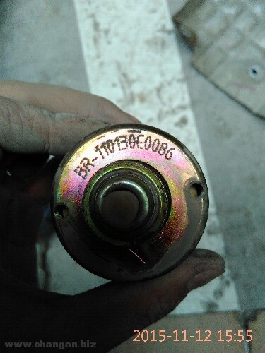

谁知道长安之星466发动机的启动马达吸力开关的厂家?

用电瓶直接接继电器桩子   多连接几次  最后10多次    然后你发现可以继续用了
 楼主| 发表于 2015-11-29 09:47:22 来自手机 | 显示全部楼层
都拆下来,用手压了,好用几天就不好用了,估计里面触点不行了。
要用电瓶 把中间电极拉出来用砂子打磨 再弄点黄油  详情 回复 发表于 2015-11-29 14:51
发表于 2015-11-29 14:51:50 | 显示全部楼层
