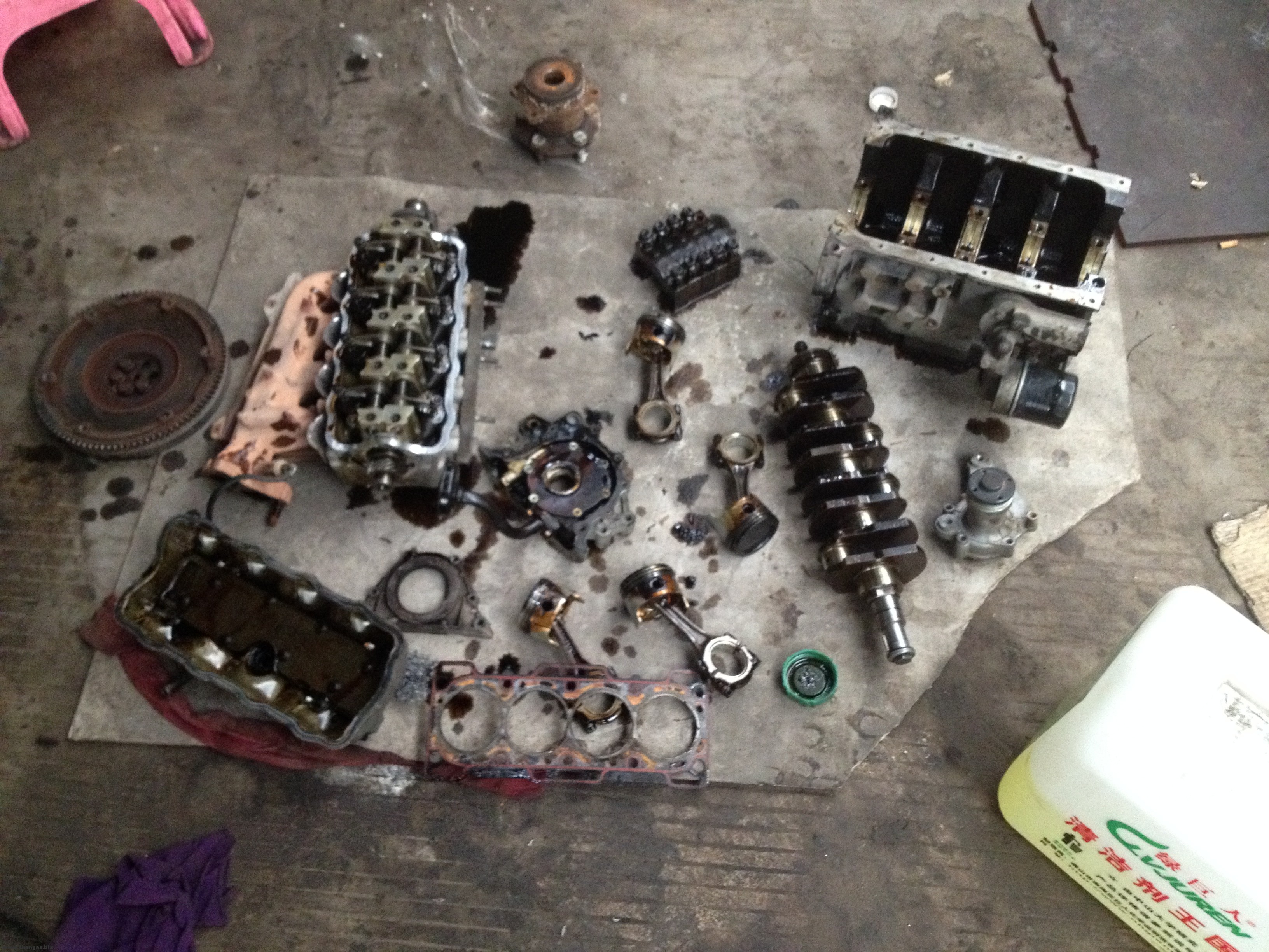

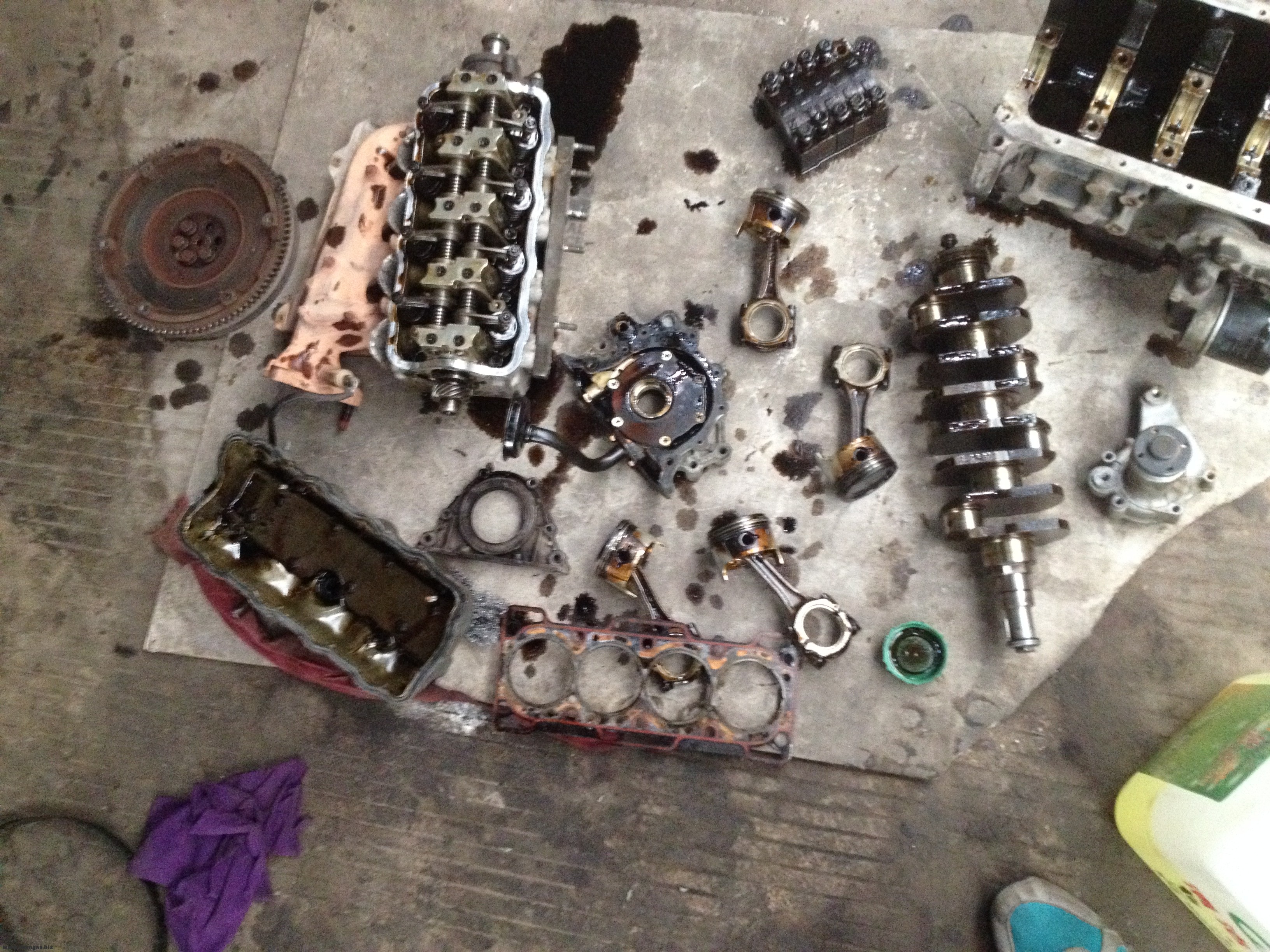

拆散的机件
拆散的机件
{:soso_e109:}只因为涨紧轮轴承散了,害得我把机器卸了下来,

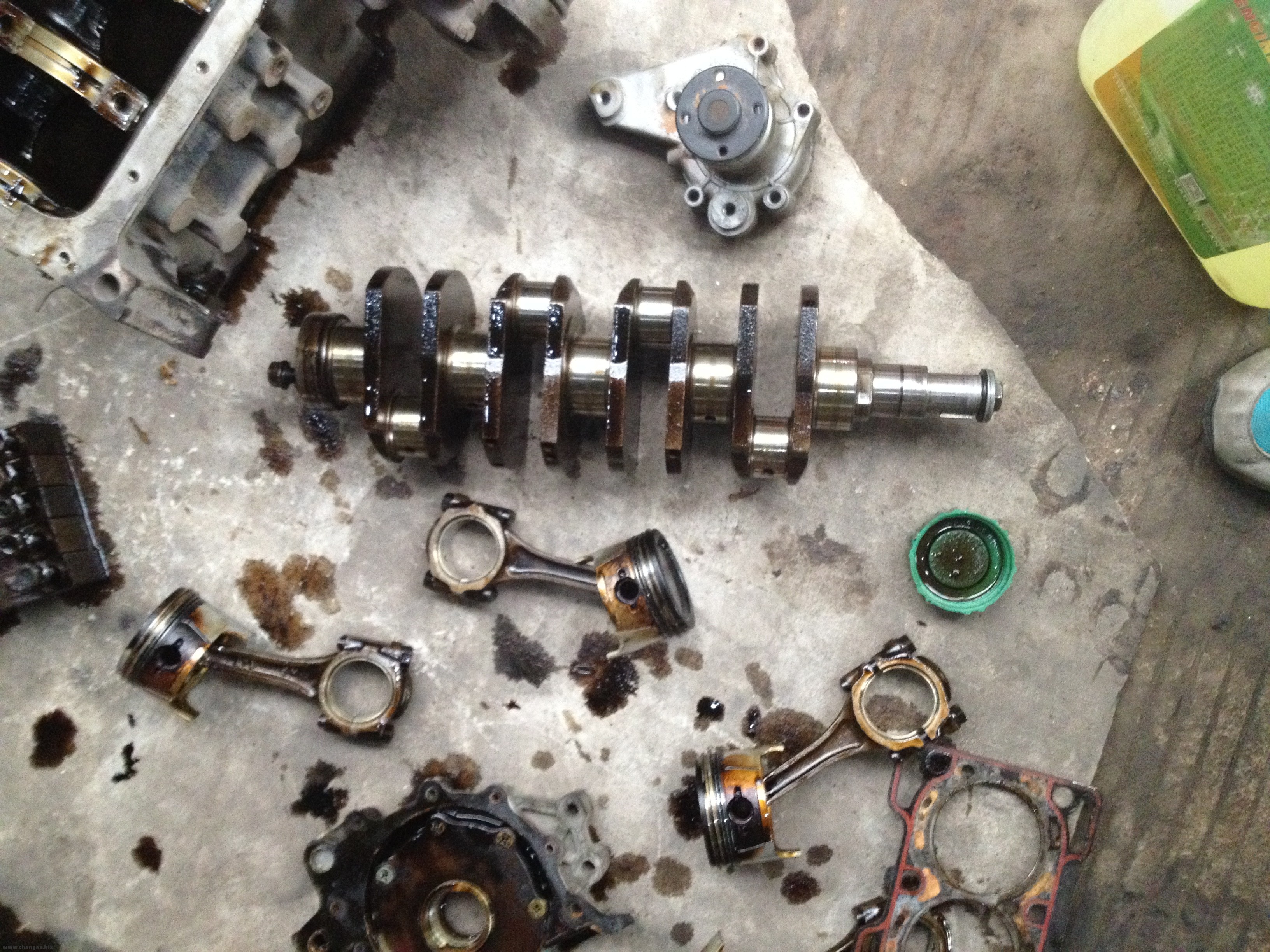

大瓦磨损严重
大瓦磨损严重

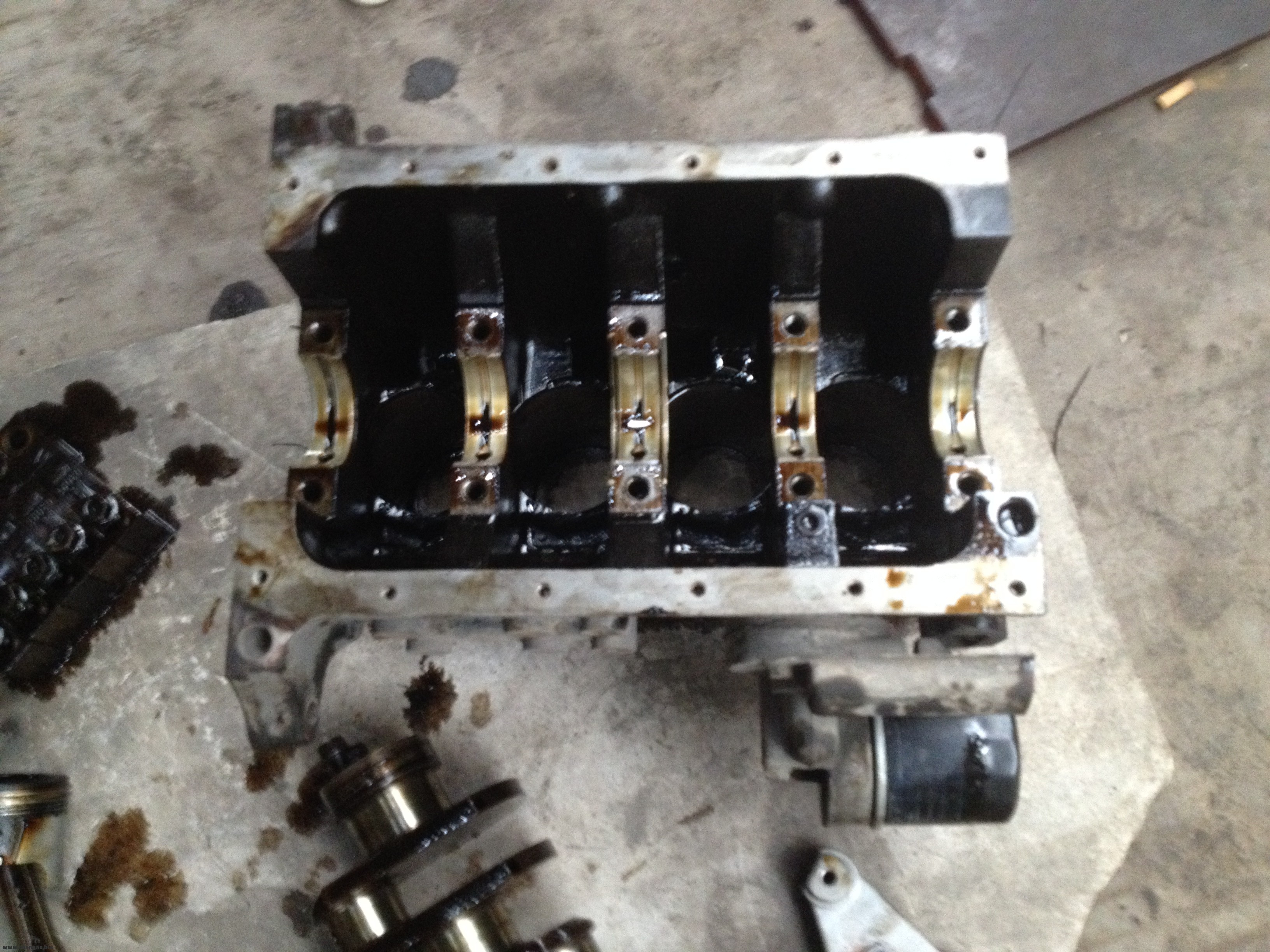

大瓦没有磨损
机油泵也该更换了
机油泵也该更换了
曲轴之前加大0.25,这次买了个新的0.00标准装上{:soso_e113:}
