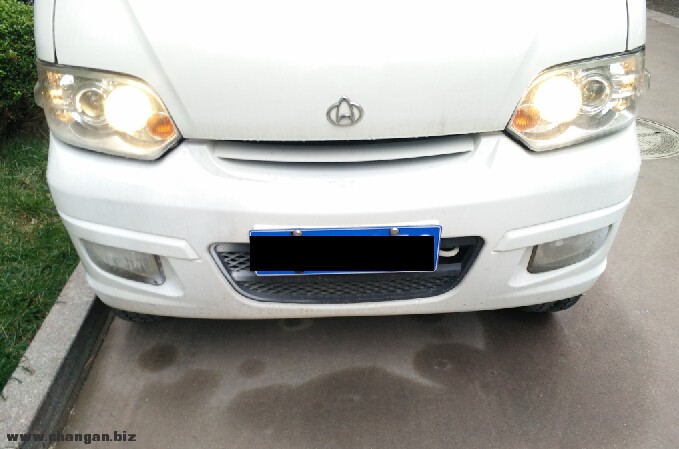

我6363的2个前雾灯都坏了,进水了,怎么测进灯泡的线路有电?用万用表吗?
拆下前雾灯总成一看,不光进水,都 生锈了,关键是不知道线路上有没有电,用万用表能测吗?另外 ,想网购2个前雾灯总成,它这个总成都带灯吗?
如果说测线路上没有电,是不是要换线束和继电器?
大家支个招,晚上开车,总是看不到近的路况,挺 吓人的

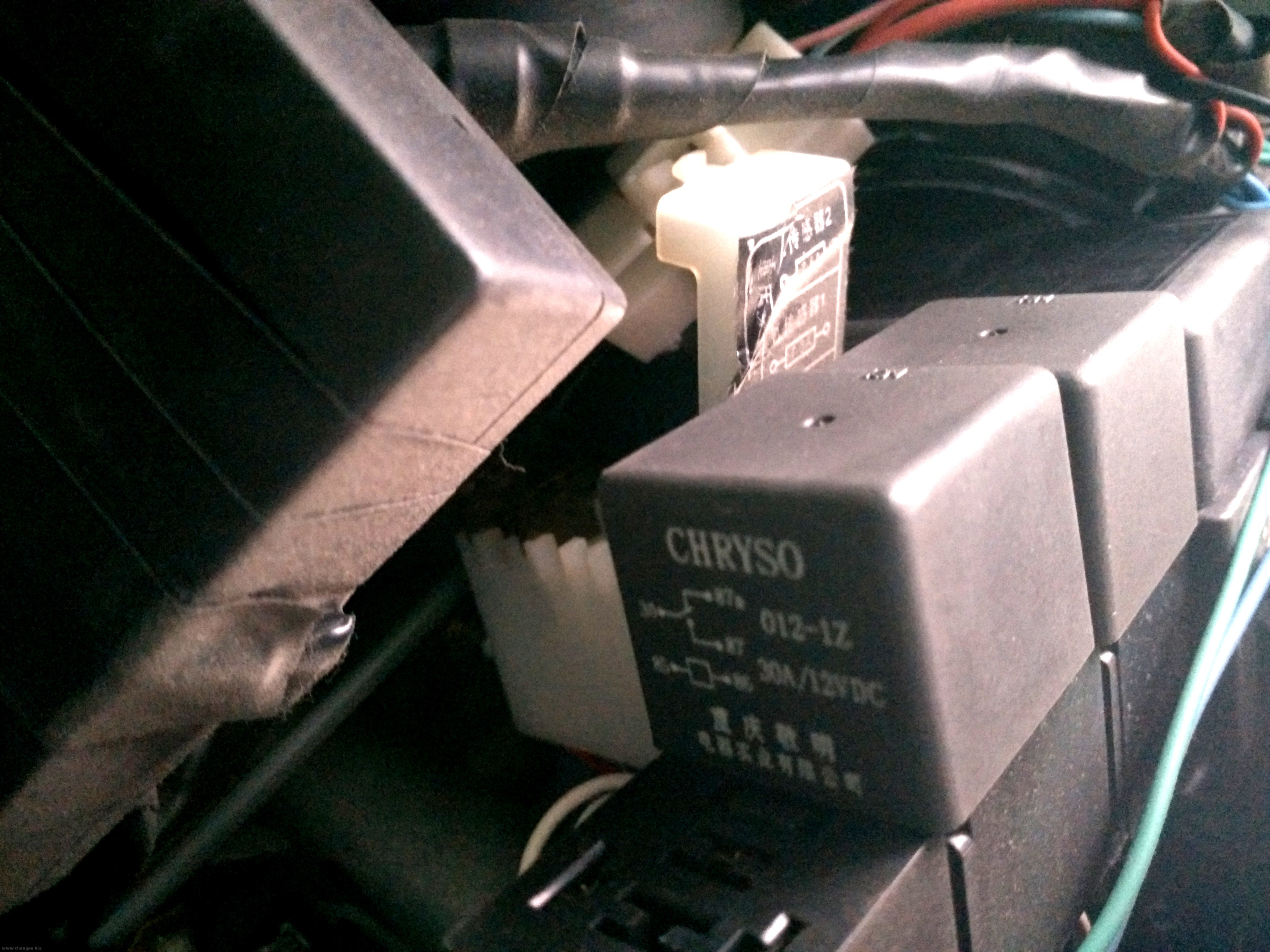

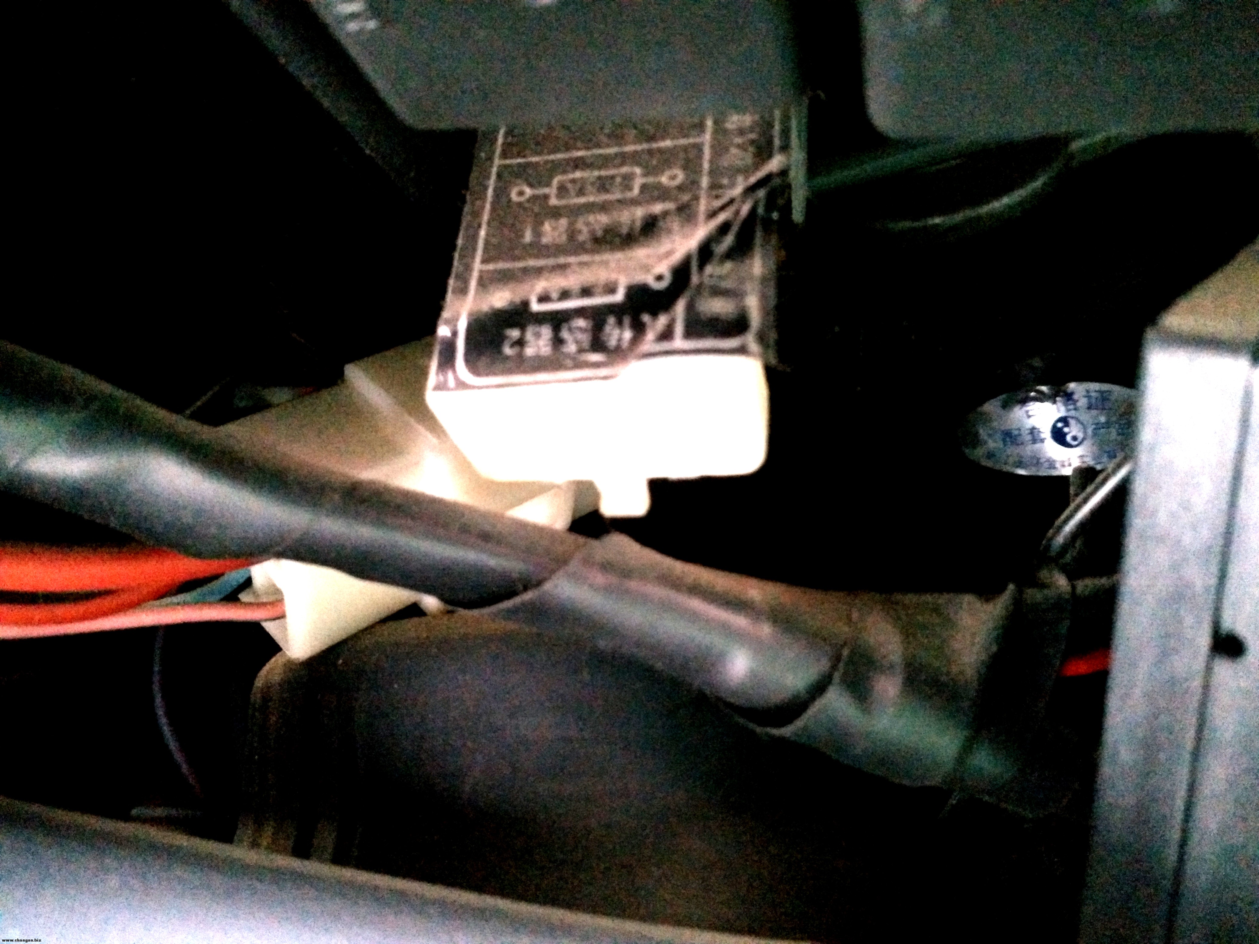

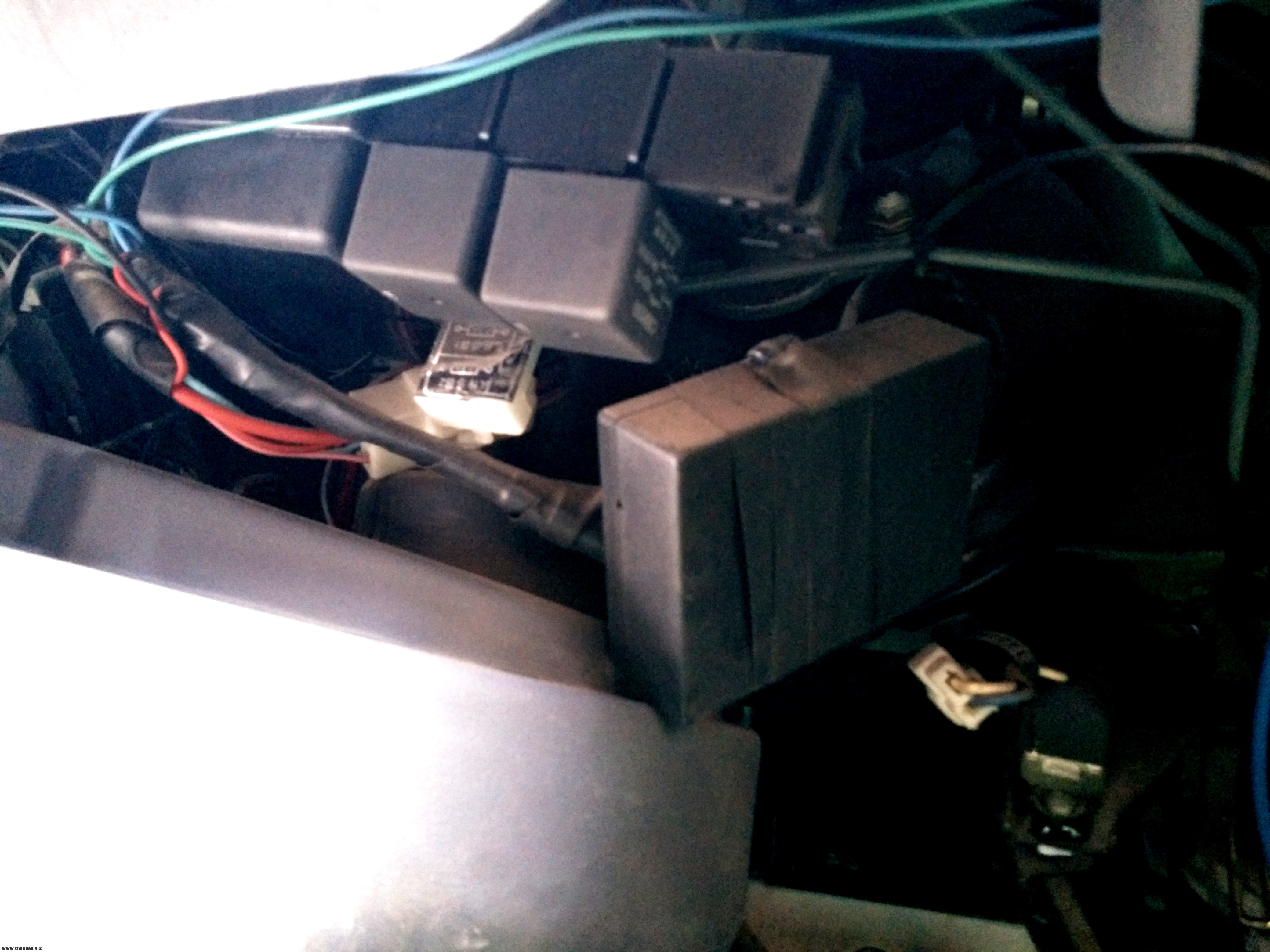

 楼主| 发表于 2015-11-20 10:51:43 | 显示全部楼层
雾灯开关是不是就是大灯开关呀,打开了,但用表测插头,没有12V,,,那下一步?是不是保险坏了?雾灯开关保险有那?我是小白,真不知道,{:soso_e183:}保险能换吗?什么型号的?
 楼主| 发表于 2015-11-20 12:09:52 | 显示全部楼层
上照片了,保险在这吗?怎么检查?直接往下拔吗? IMG20151120113736.jpg IMG20151120113747.jpg IMG20151120113726.jpg

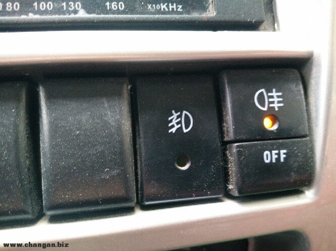

发表于 2015-11-20 14:49:38 来自手机 | 显示全部楼层
打开仪表灯,就是小灯,然后在在中控台上打开雾灯,在检查电压,你既然打开保险盒了,就检查一下保险,
 楼主| 发表于 2015-11-21 12:32:50 | 显示全部楼层
我按下雾灯开关了,控制台旁边 小灯也亮了,但前雾灯还是不亮,说明什么问题?说明供电没问题吗?
