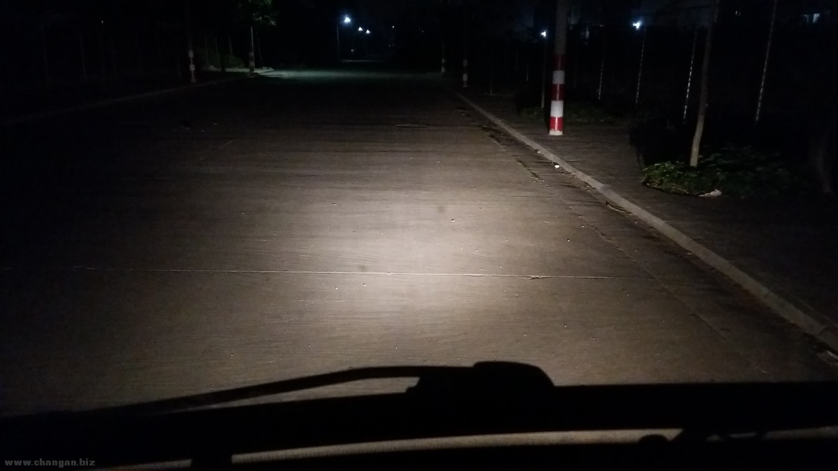

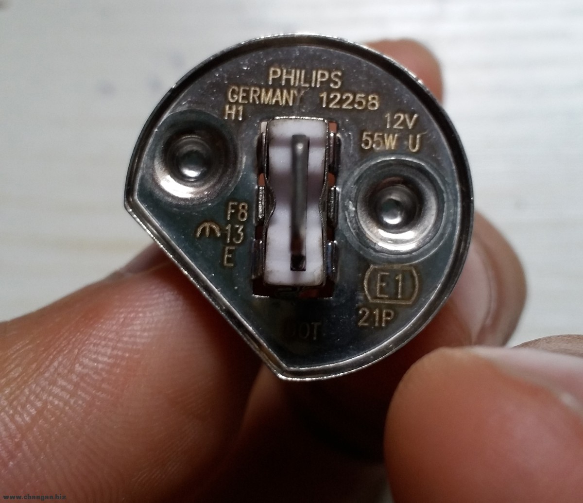

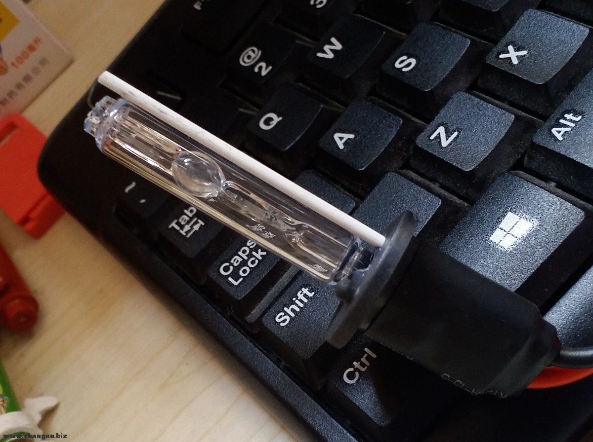

           原车H1卤素灯泡55W                                          升级疝气大灯55W

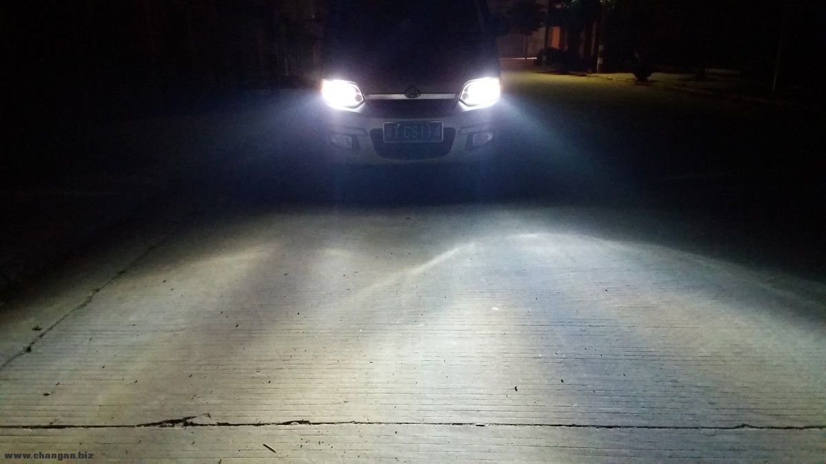

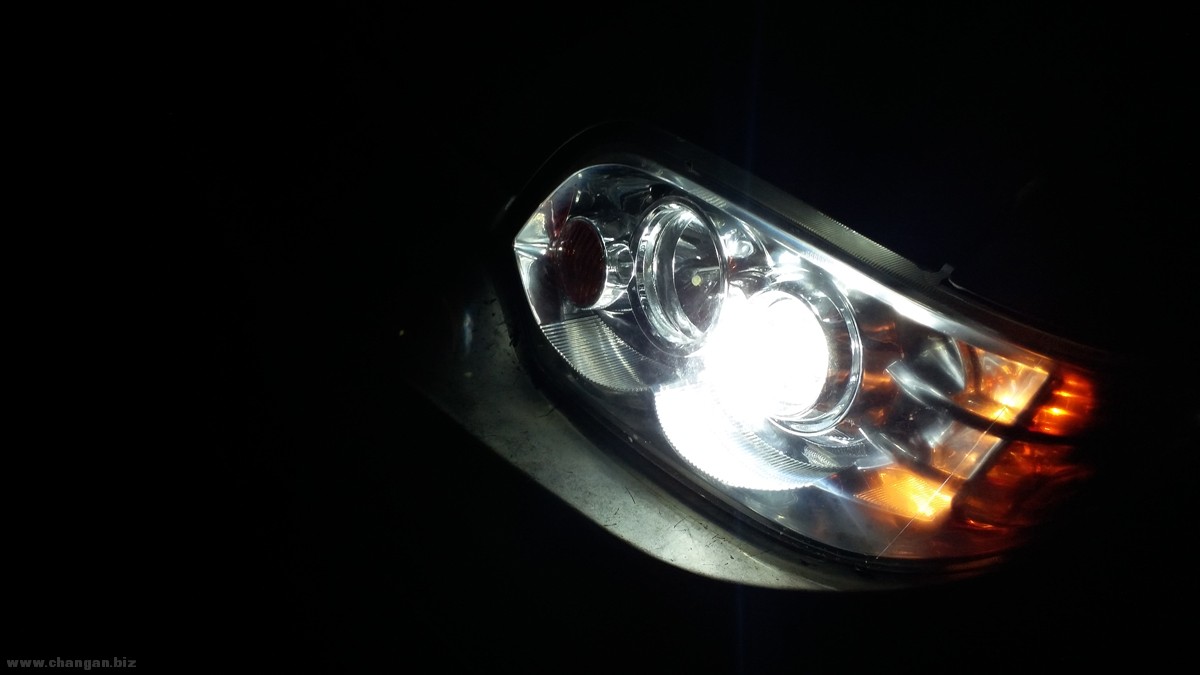

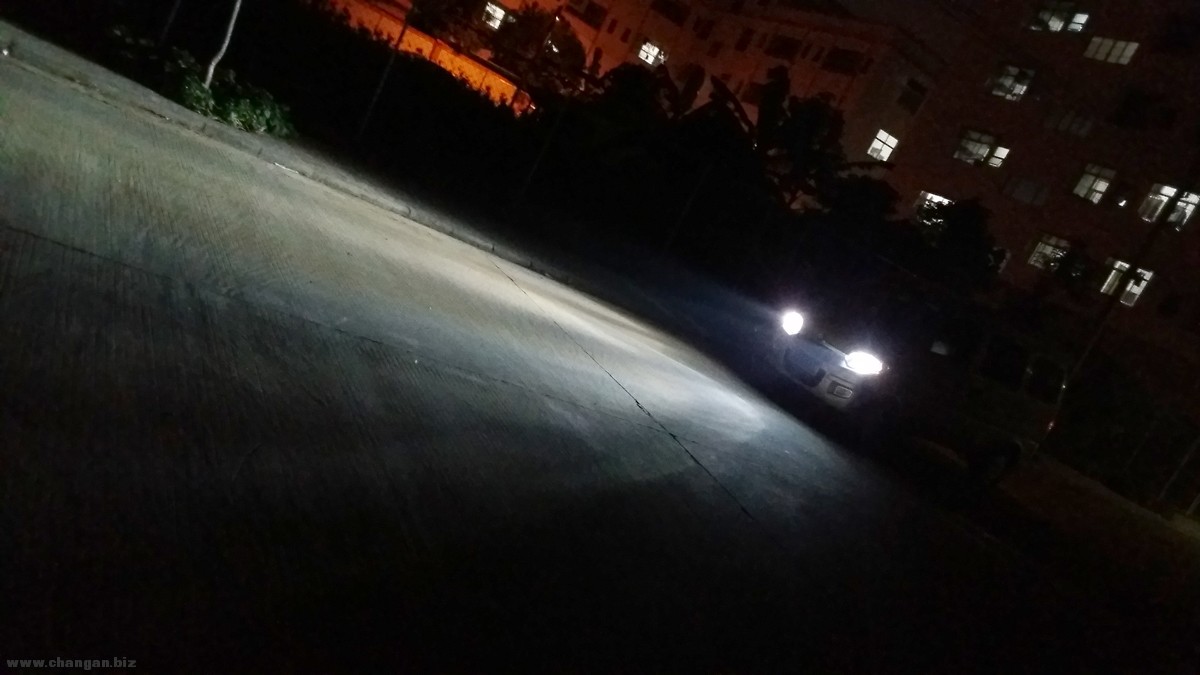

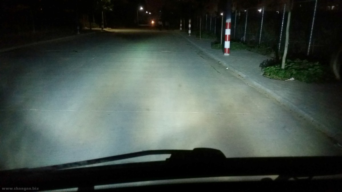

远近光测试,亮度还是可以接受的,搞得平时市区都不赶开只能用雾灯代替了!!
我选的是6000K的,不会太蓝,雨天等测能见度,不过还在雾灯黄光的组合都不怕了!!!!!

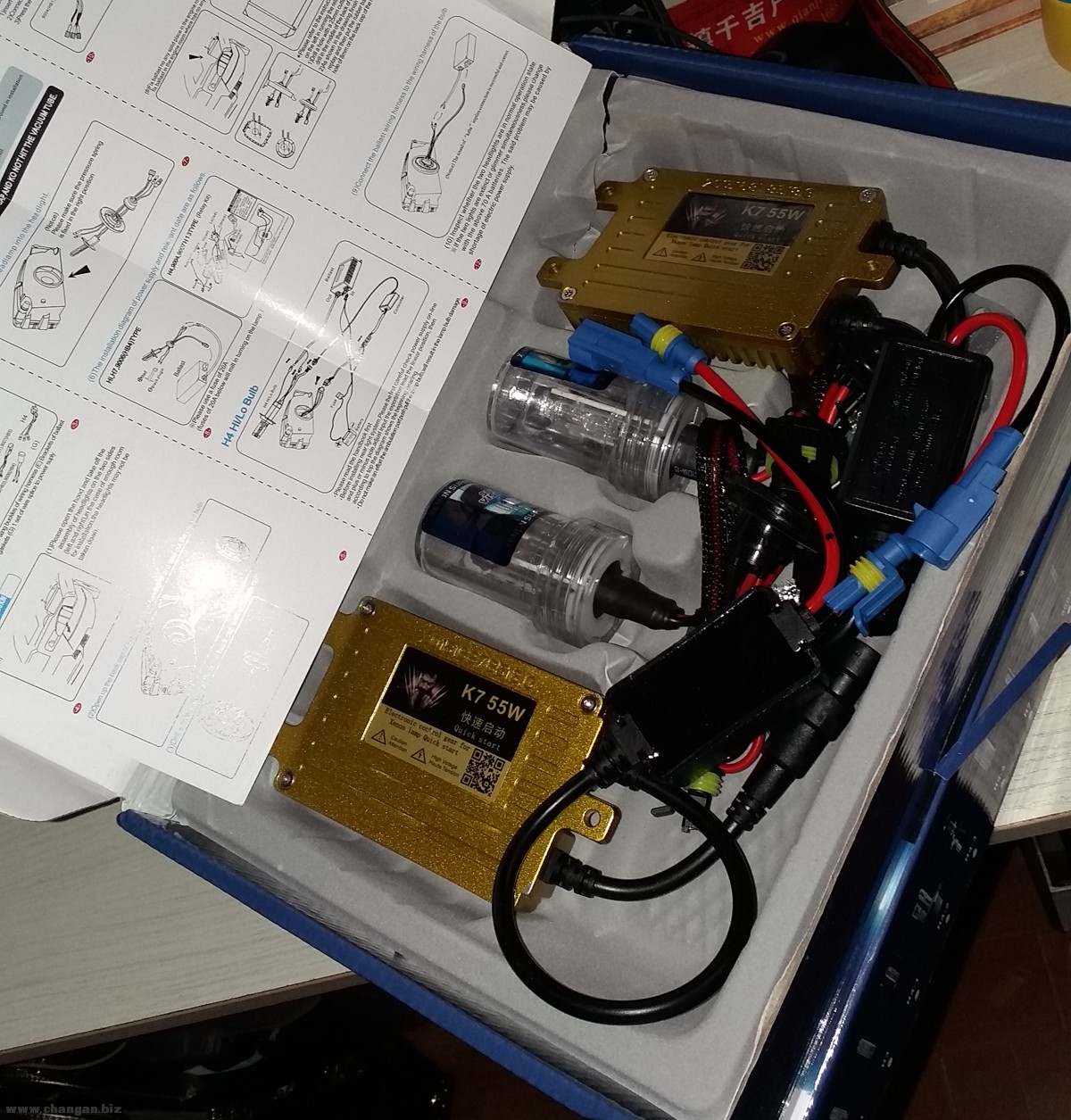

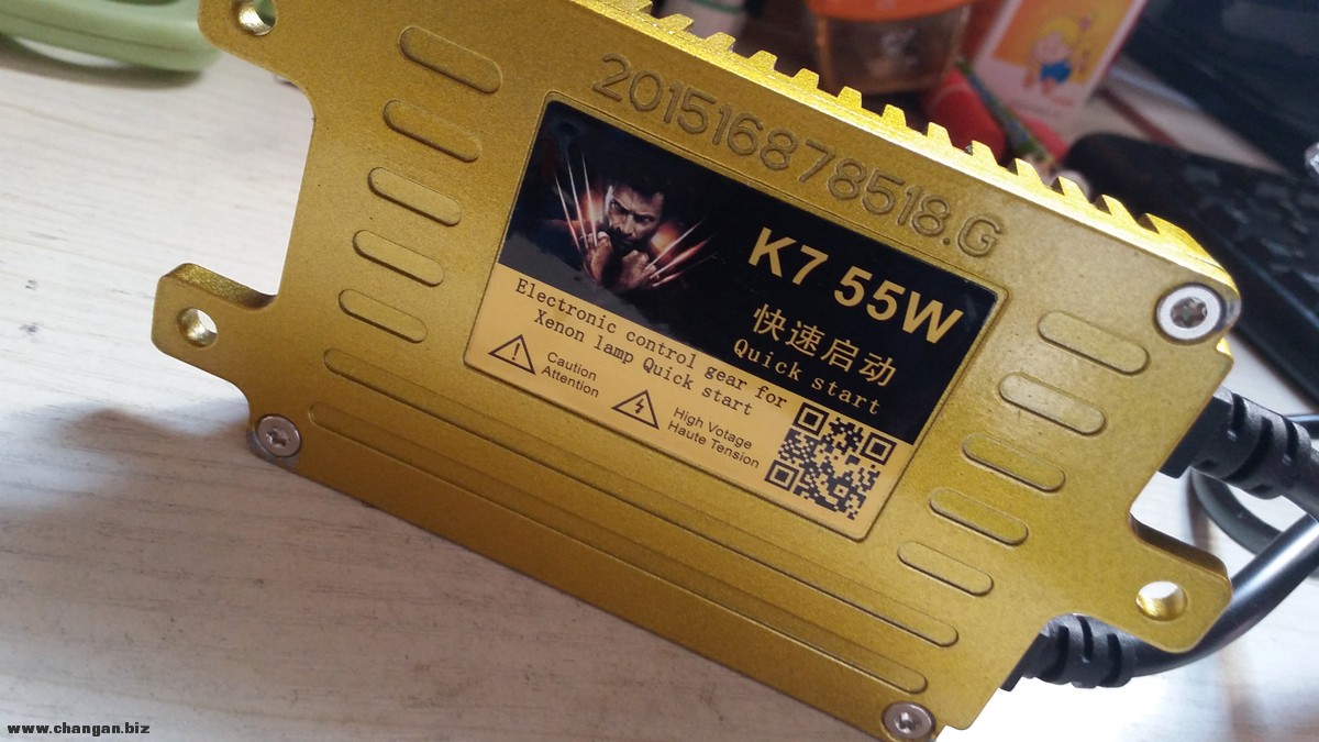

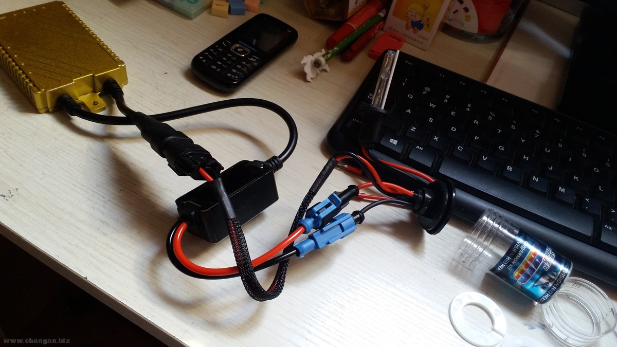

这是一套,两个安定器两组疝气灯泡,连接线接头都是端子公母插很方便,防水性等测……

说明书是英文的,根本看不懂,叫卖家发了一个中文的过来才装的。

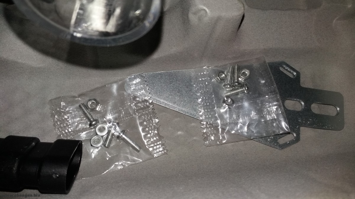

配有两块三角铁板辅助固定安装,但在车上找这固定这四个安定器花了很长时间,有一个还是特意在车头钻了个孔固定才装好的。地方太小了车头。

2、拆灯装灯,接线要特别注意,车大灯是负极控制的,该灯开始接了红对红结果搞反了,又得拆一次换回红对黑(插头松的我干脆用焊锡焊住了)

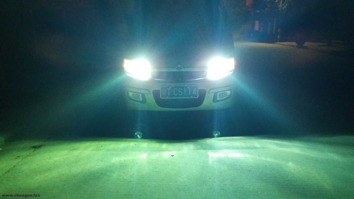

最后一张是只开雾灯的,雾灯是4200K左右的穿透力台一些,适合雨雾天,黄白光搭配也很合的
