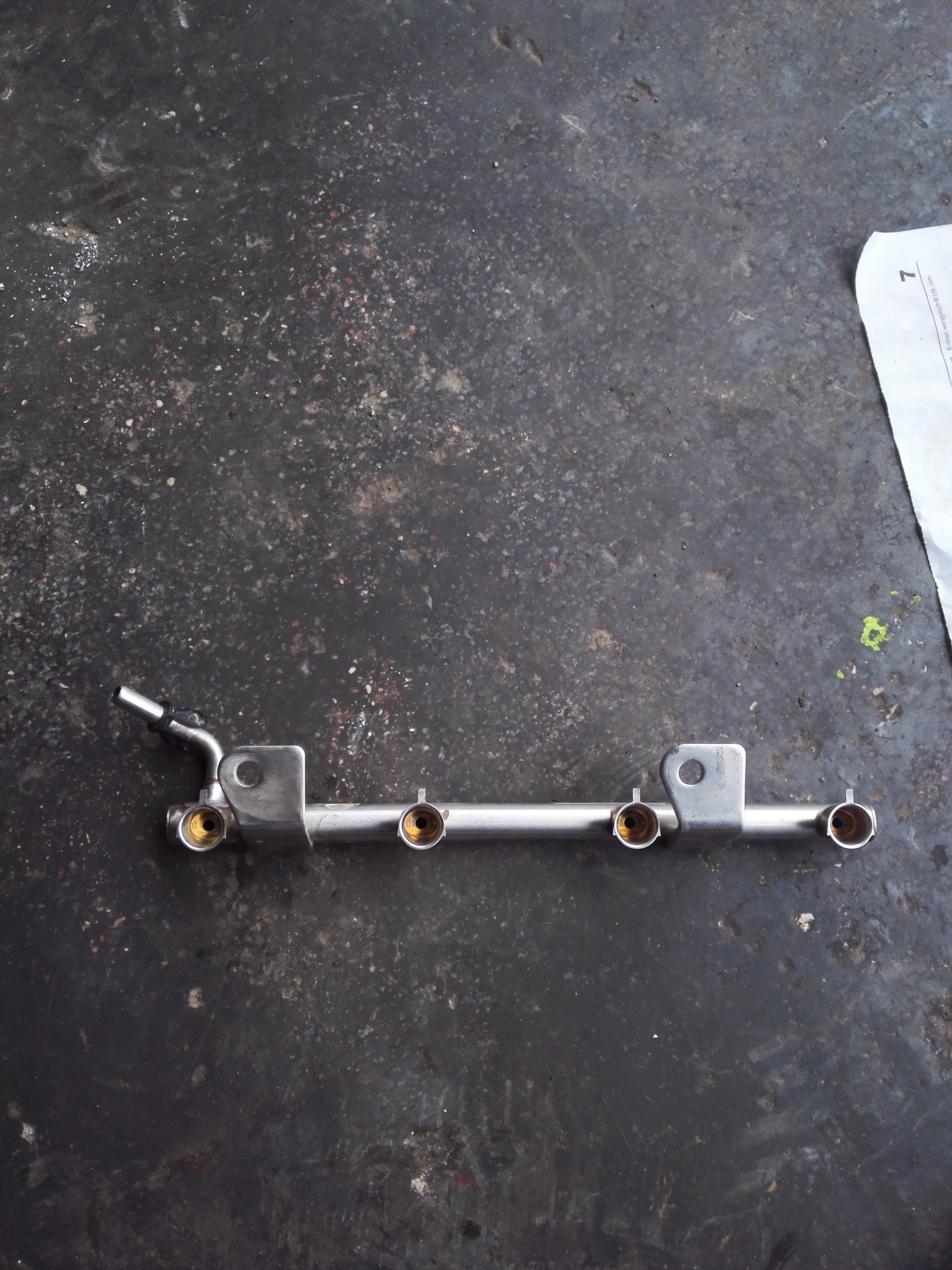

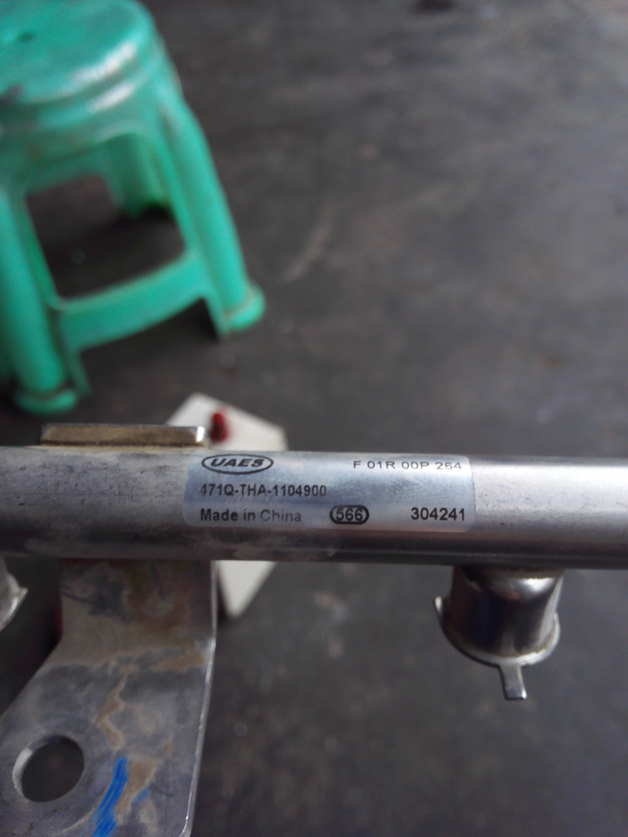

过首保换的电装IK20,月初7万2换了盖茨的正时皮带,点火正常,后牙包也是一起换的新的,高压包也检查了正常,不知道为什么高速速度就是上不去,今天拆电喷来检查,喷嘴正常,但发现燃油分油管里面有个铁片可以左右滑动,不知道是否正常,特来请教大家

四缸压力不平衡!检查缸压!如果没问题的话就检查点火器还有火花塞有没有哪一个漏气!用黑胶布果一下
缸压不做的话 怎么搞 我的4500 2缸缸压不足
