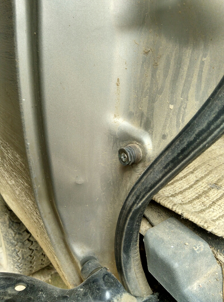

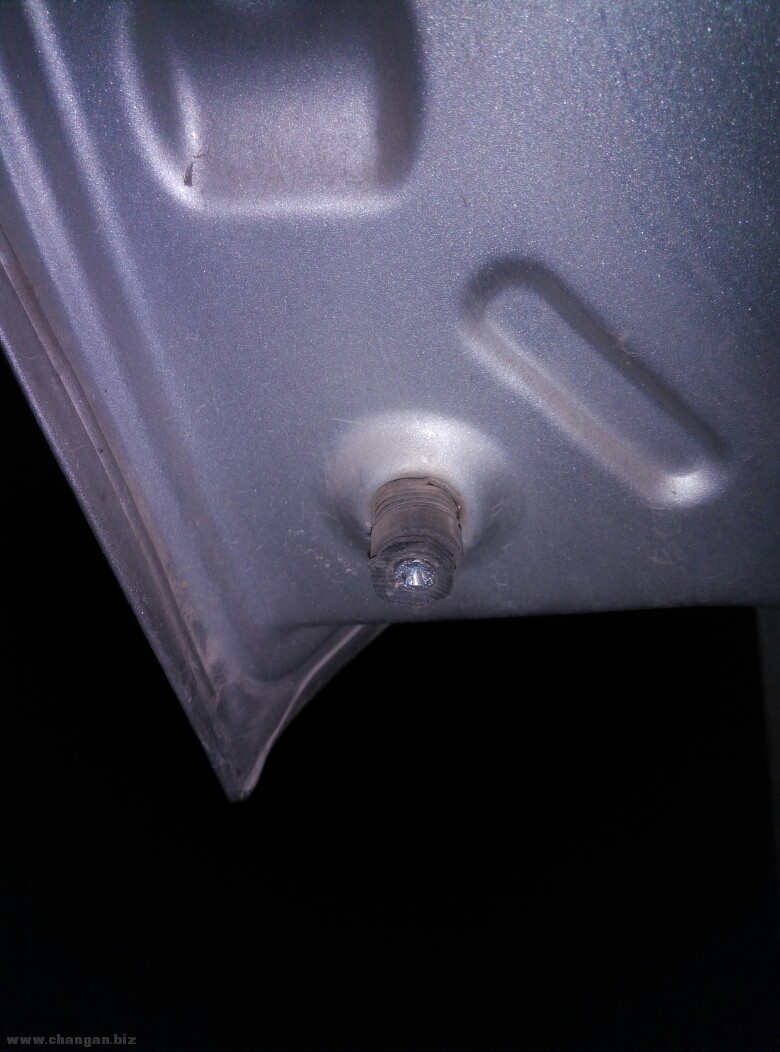

彻底解决中门异响……申精………………

 楼主| 发表于 2015-9-26 20:43:13 | 显示全部楼层
ヤ醉清风ヤ 发表于 2015-9-26 19:34
这不错!要是用胶粘在一起不是更好吗!
胶粘不紧我用2公分的自攻钉

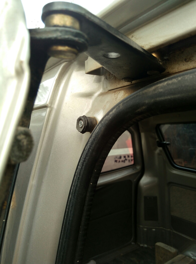

 楼主| 发表于 2015-9-26 20:44:19 | 显示全部楼层
这不错!要是用胶粘在一起不是更好吗!
后门我也搞了明天发图
 楼主| 发表于 2015-9-26 20:46:02 | 显示全部楼层
现在走烂路一点声音都没有了
 楼主| 发表于 2015-9-26 20:46:49 | 显示全部楼层
开门也好开了

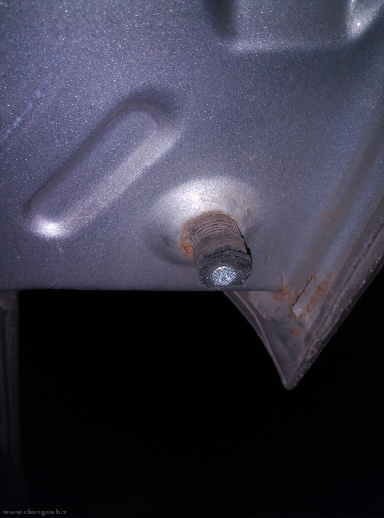

 楼主| 发表于 2015-9-26 20:52:31 | 显示全部楼层
后门的

 楼主| 发表于 2015-9-27 08:25:44 | 显示全部楼层
伤心的非 发表于 2015-9-26 20:52
后门的
后门的
