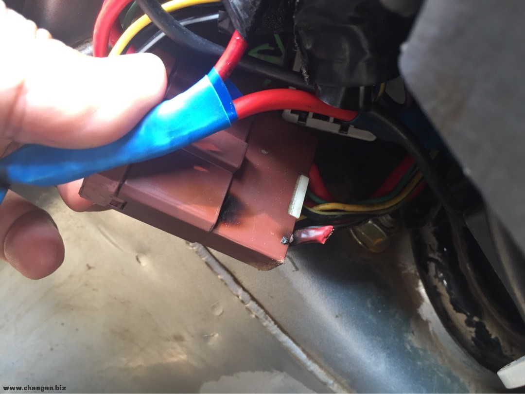

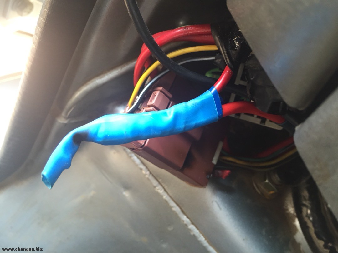

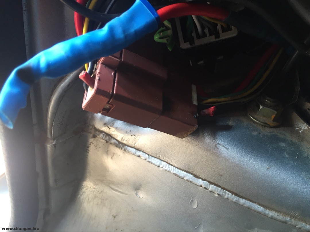

高速跑一会水温就高,4s说是电路问题,结果一天晚上开着空调大灯灭了,车里有烧焦味,让4s差了几天自己又好了,插头那里烧了,这几天又出现一次,直接换了一根粗铜线,以前氙气灯有时候一个亮一个不亮,现在每次开大灯都是一起亮,非常好

我的也是那根线糊了  出毛病 怎么都想找不到原因,后来才发现   直接绕过插头接起来  更好用了。

嗯啊,插头就是个鸡肋,还不如直接联线
