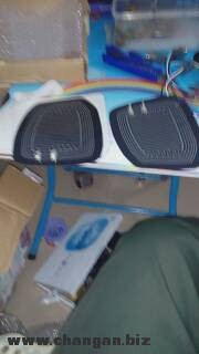

打开镜子 需用电吹风加热
打开镜子 需用电吹风加热

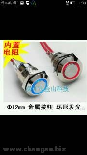

后视镜加热开关
后视镜加热开关

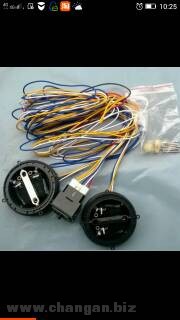

固定后视镜电机
固定后视镜电机

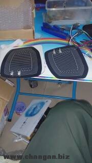

安装好的加热膜
安装好的加热膜
安装好的加热膜
安装好的加热膜
安装好的加热膜 效果图
安装好的加热膜 效果图
安装好的加热膜 效果图
安装好的加热膜 效果图
安装好的加热膜 效果图 背面
安装好的加热膜 效果图 背面
安装好的加热膜 效果图
安装好的加热膜 效果图

电动调节开关开孔
电动调节开关开孔
穿线至后视镜里面 这里要把电动后视镜的左右电机线束分清楚 预留1米左右剪短 以便好穿线

这个我已经改好了 效果很好 在雨天的时候加热温度在60度左右 间断型加热  电动调节的电机固定在原来的后视镜上有3个螺丝孔
