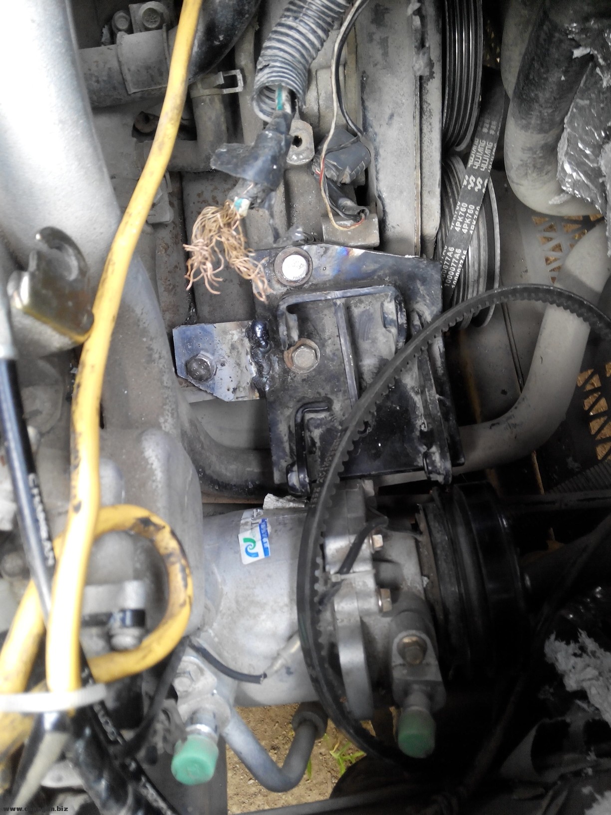

刚过完春节,发电机座螺丝断过一次,搞得连同空调皮带一并丢了!前段时间去山西太原,高速上断过一次,差点炸了锅!昨天开车出去莫名又开锅了,打开副驾座位一看,皮带又掉了,今天果断拆

发电机座有点小,发电机连同压缩机分量可不轻,就那个小铁板,三个八个的螺丝,长时间颠簸,肯定受不了!
 楼主| 发表于 2015-8-11 19:53:52 | 显示全部楼层

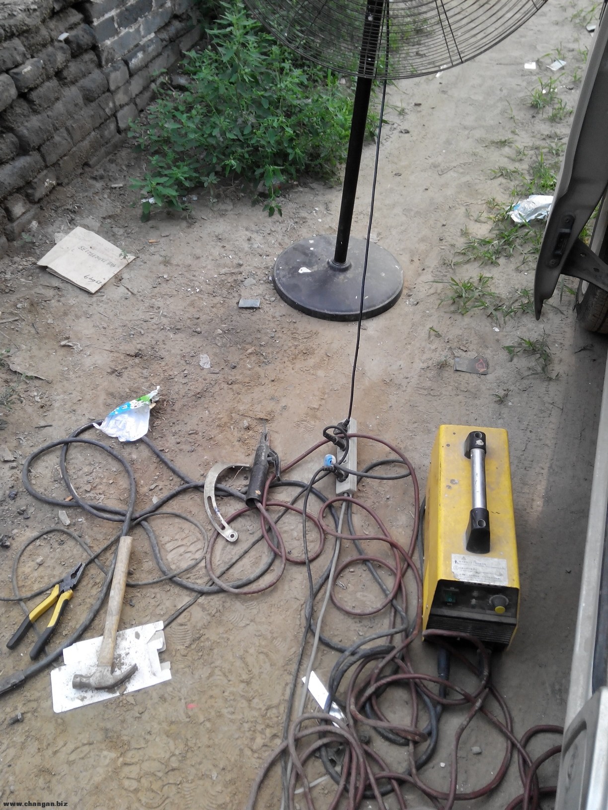

所以我把发电机座左边连接了一块铁板,正好那机体上有个螺孔!

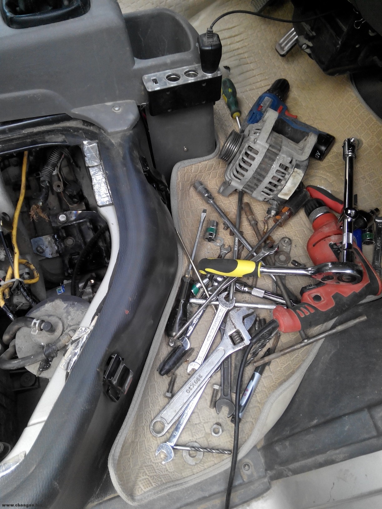

看看我的一堆工具
