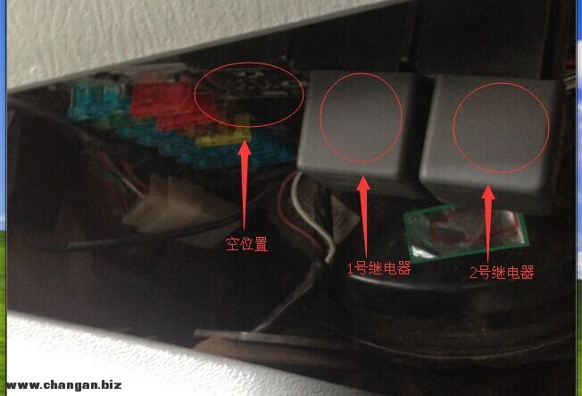

[url=]图片本来是前后雾灯不亮了,我来就检测,检查保险的时候发现这里有3个继电器位置,但是第一个位置是空的,我就怀疑是不是就是管理雾灯的不见了 我就吧图里的1号继电器擦到空位置,结果雾灯也不亮,不亮就算了 也不怎么用。可是第二天的时候打不着火了,启动马达转,以前是一把就着的,请大神告诉我 是不是这样烧坏什么东西了,那个位置本来就是空的吗?那些继电器是什么作用?按道理来说 那个空位本来就是个继电器插座 就算插个上去也不应该烧掉东西啊。现在电瓶被我打到没电了 真不知道怎么弄了?[/url]{:soso_e119:}
 楼主| 发表于 2015-6-14 14:36:05 | 显示全部楼层
图片好久都刷不出来 我来说下图片是什么样吧  就是保险盒旁边的3个继电器 左边第1个位置是空的 中间有 右边有  我就吧中间的继电器换到左边那个空的位置试了一下 然后就打不着火了 我不知道和这里有关系吗?

看继电器座子后面有没有线,没线的话是备用继电器的位置,

发表于 2015-6-14 22:43:30 | 显示全部楼层
主继电器都被你拔掉了,还能打着活吗

 楼主| 发表于 2015-6-15 08:32:16 | 显示全部楼层
【】【】【】 发表于 2015-6-14 22:43
主继电器都被你拔掉了,还能打着活吗
你说对了 我昨天查了很多资料 原来空着的应该是第3个  第1个应该是插着的   这脑子不好使了 怎么这个都弄错了 谢谢  同时给大家科普一下 1是主电源 2是油泵 3是空调      一般的面包车没空调所以是空的
