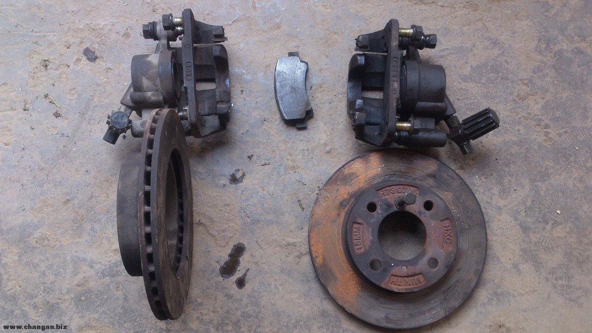

       今天去报废车市场拆了一对通风盘。哈飞路宝的,很扯淡的那种哈飞路宝,仪表台在正中央那种。大热天的,给我累坏了。旁边一台战旗紧紧的贴着,四个轮子还被拆了,车就趴在地上。没办法把隔壁有台车的侧脚踏给踹下来当撬棍,用千斤顶才顶起来了拆了一边,另一边实在没办法了,让那屌货开叉车过来把战旗叉走才拆到了。本来还拆了一个捷达出租车的总泵,这个下面说。先上图,全套130大洋。还要请教一些各位,那个卡钳的进油口多了一个像油壶一样的东西,那个是什么?是不是一种简易的ABS?难道的排气的?没看明白。
        再说说刹车泵吧。捷达出租车的刹车泵,我都拆下来了,跟长安之星的没什么区别,最后发现它那个出油口的螺丝要大点,其实可以把铜管上的螺丝一起拆走,然后找个做刹车管的做进去就可以了,想了想一个是嫌贵,他要80大洋,一个是嫌麻烦,也就作罢。
       知道为什么我想要那个捷达的总泵吗,因为它是23毫米的缸径。可以完美解决刹车低的问题。460的是22毫米,长安之星1代的20毫米。你们可以看看自己刹车总泵上,写的有。大部分的都是20毫米的。23毫米的缸比20毫米的至少多出30%—40%的流量,因为是圆柱体。也就是说,踩同样的行程,流量就多了30%—40%。拆过刹车分泵的都知道,前刹的分泵缸体比后刹大很多,前刹需要更多的刹车油。你们可以试试用颗排气螺丝把前刹的油管堵住,刹车瞬间就高了。刹车问题就总结到这里了,说太多就说不清了。
