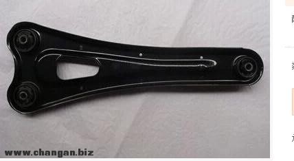

老长安之星6371后轮三脚托臂自己是否可以换?

发表于 2015-5-3 21:00:17 | 显示全部楼层
我6年换了2次 第一次是只换了里面胶套 太麻烦了后来就直接换的三角背 总成了 45一个 工钱另外算
直接 也可以换 就太麻烦了

发表于 2015-5-4 11:58:22 来自手机 | 显示全部楼层
我的后面拖臂里面胶套烂了,还没有换过,看了一下,要拆轮胎,拆手刹线。问题不大应该好换。

发表于 2015-5-5 00:09:16 | 显示全部楼层
爬车底换,得把车身顶起来,顶后轴没用,而且要车身整个起来,过年自己换了一次,累挂了
