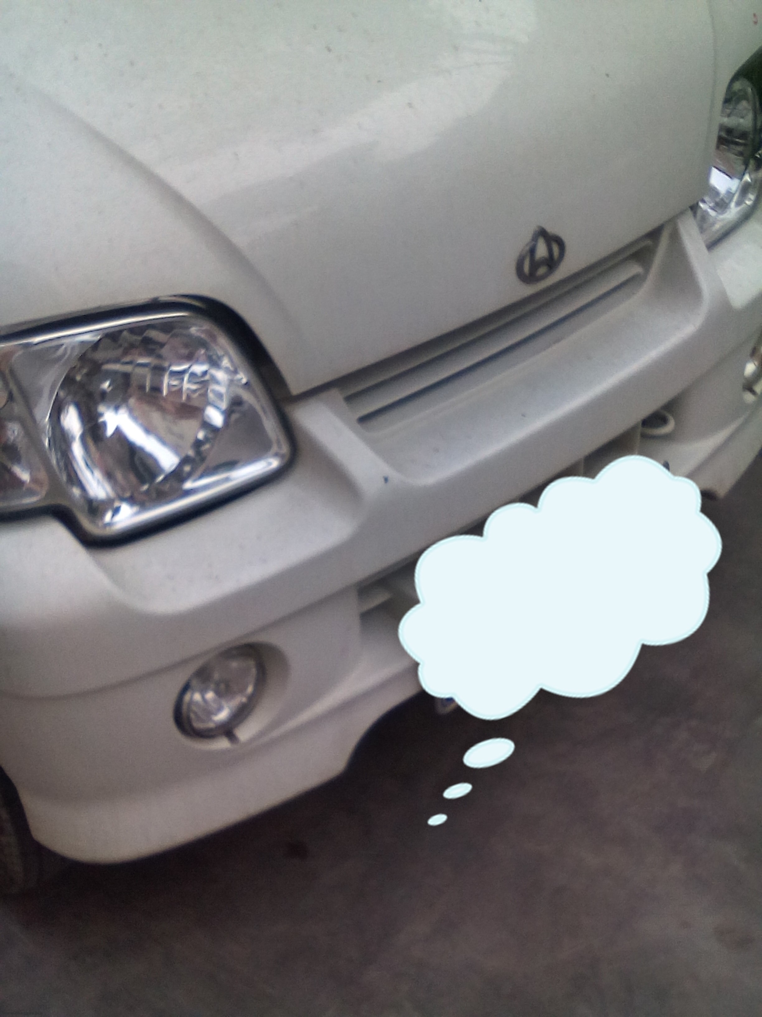

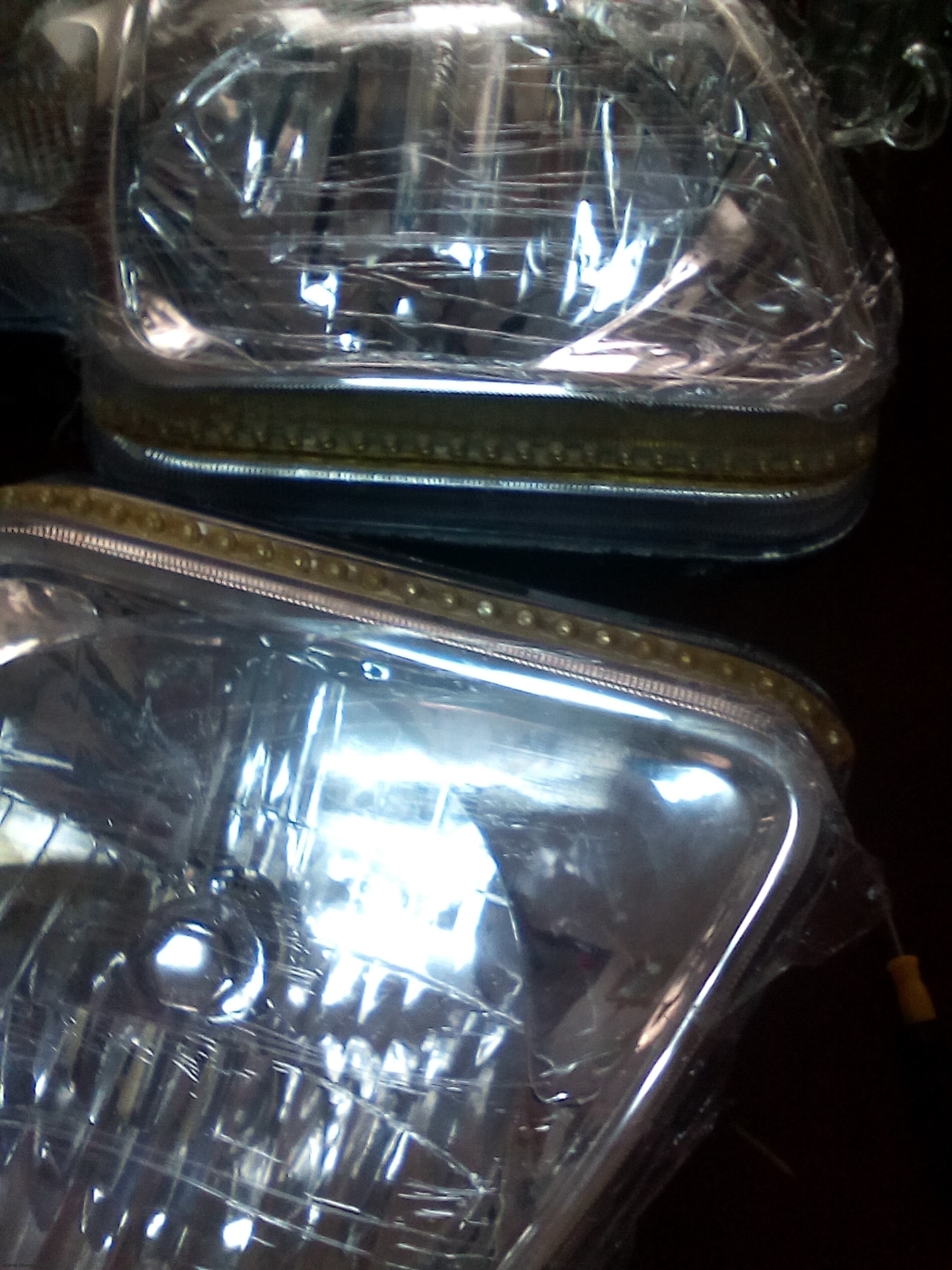

首先说,我的车是07年的长安星韵 SC6360H,车车这几年开的不是很在意,烈日下暴晒,去年大灯老化的厉害。灯罩老化龟裂   发黄

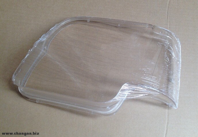

临近五一,突然想有换灯罩的想法,买了灯罩 密封胶,今日开始施工。打开 车前引擎盖  卸下固定螺丝,拔出卡销,预计时间3分钟完成。

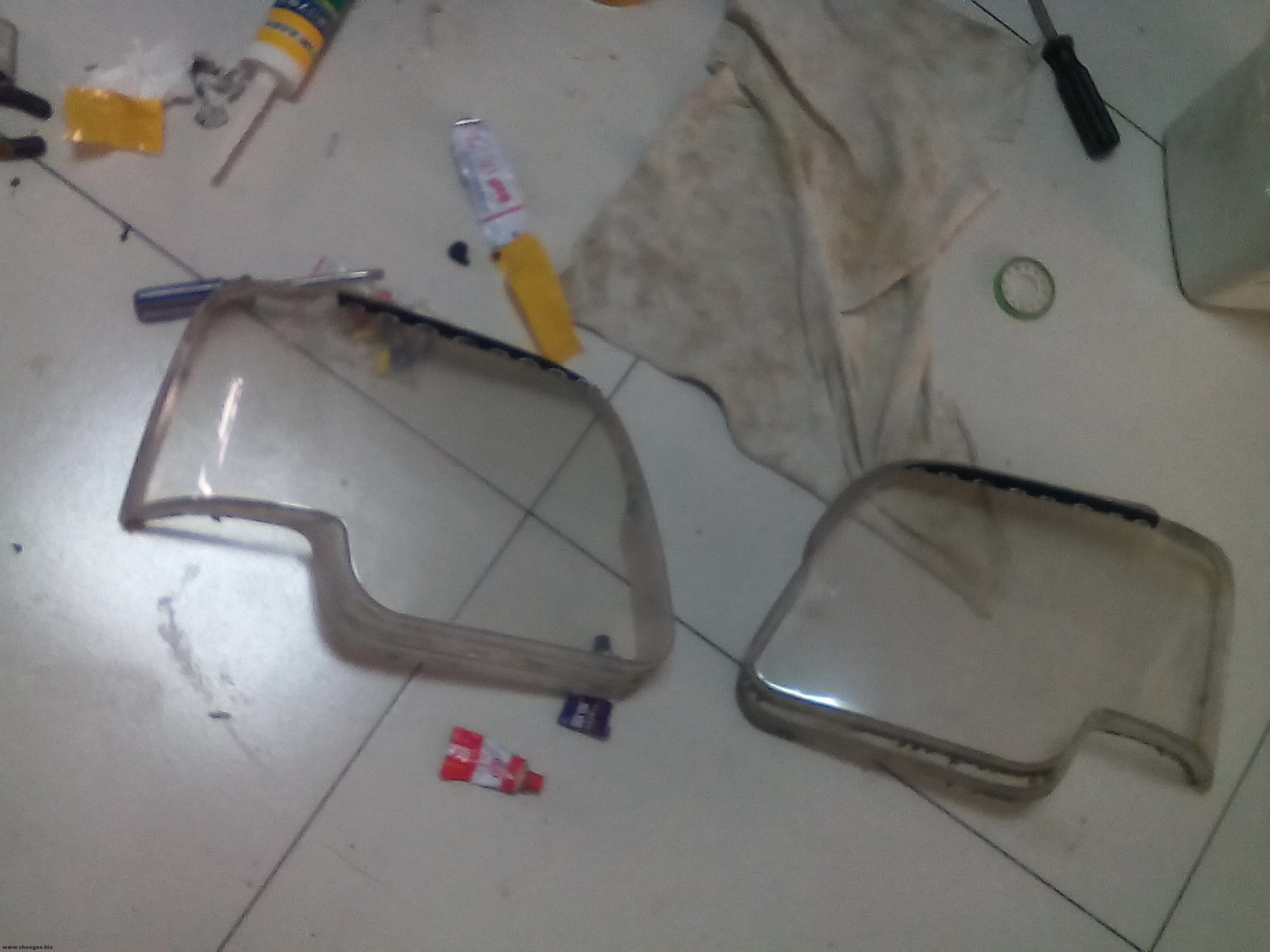

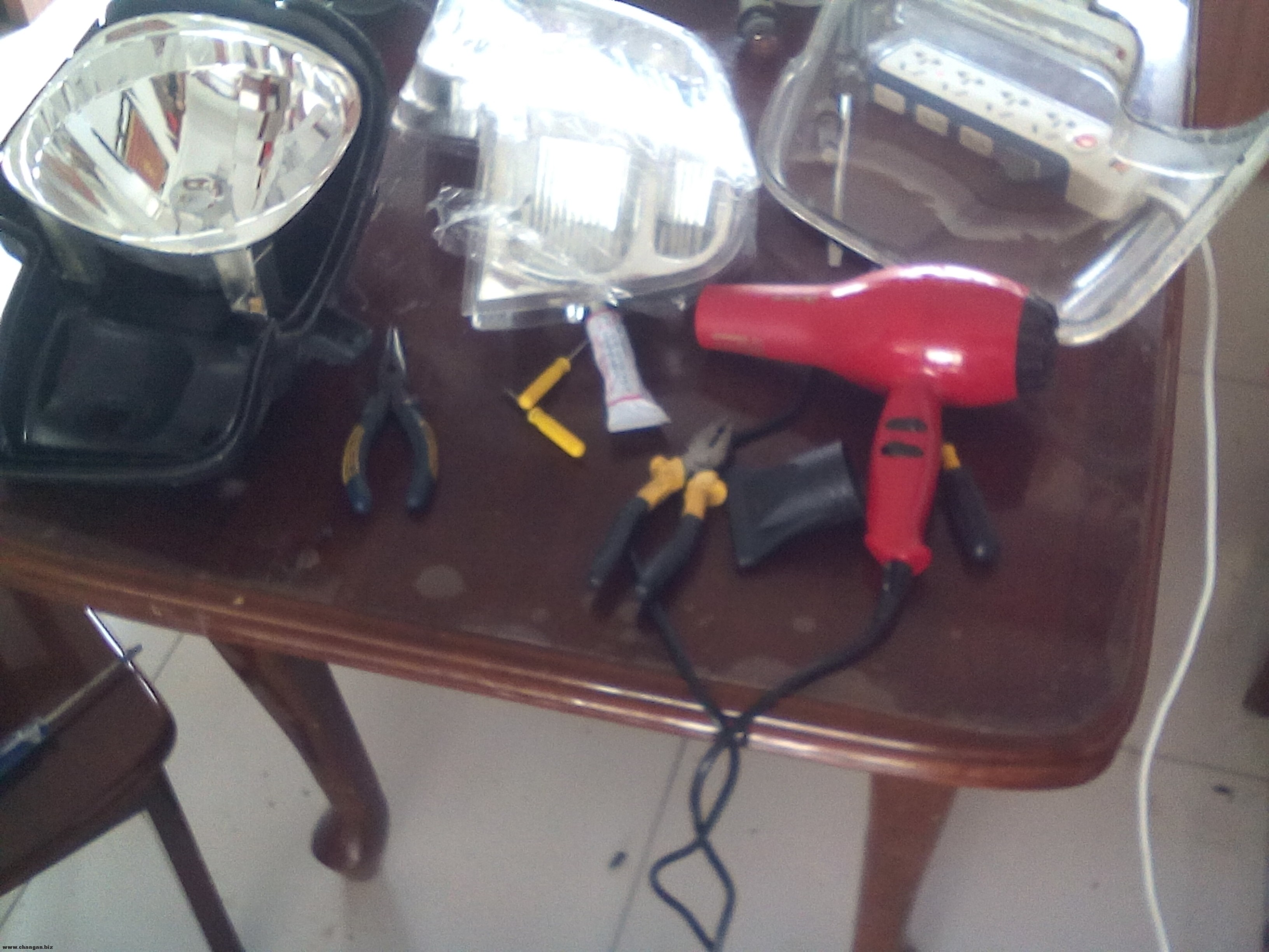

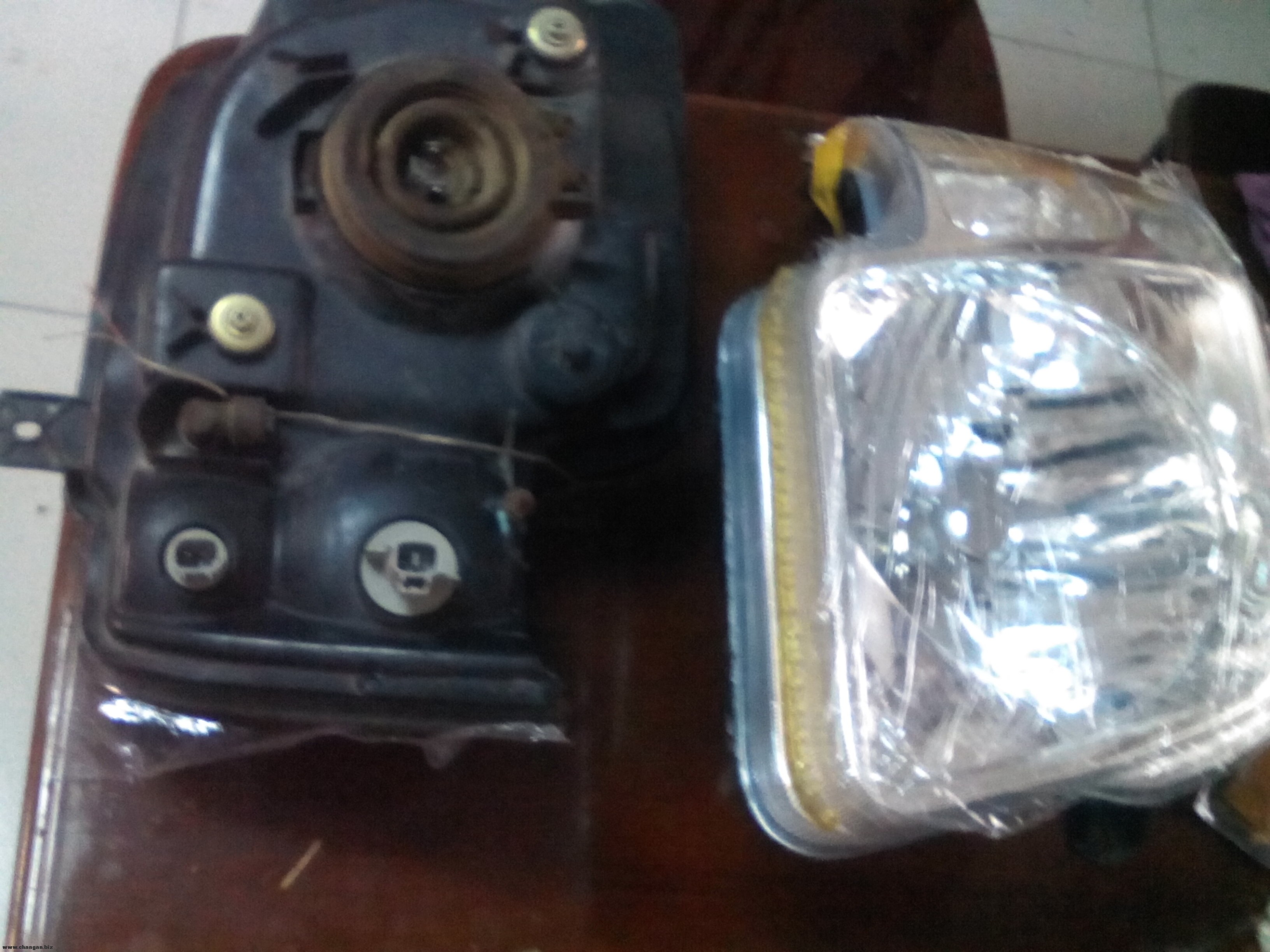

网上看只要拆下灯具的后盖、灯泡,然后放入烘箱加温至80度,加温10分钟,胶水就软化了,灯罩和壳体就较容易分开了;可是咱没有  只能用家里的电吹风了,

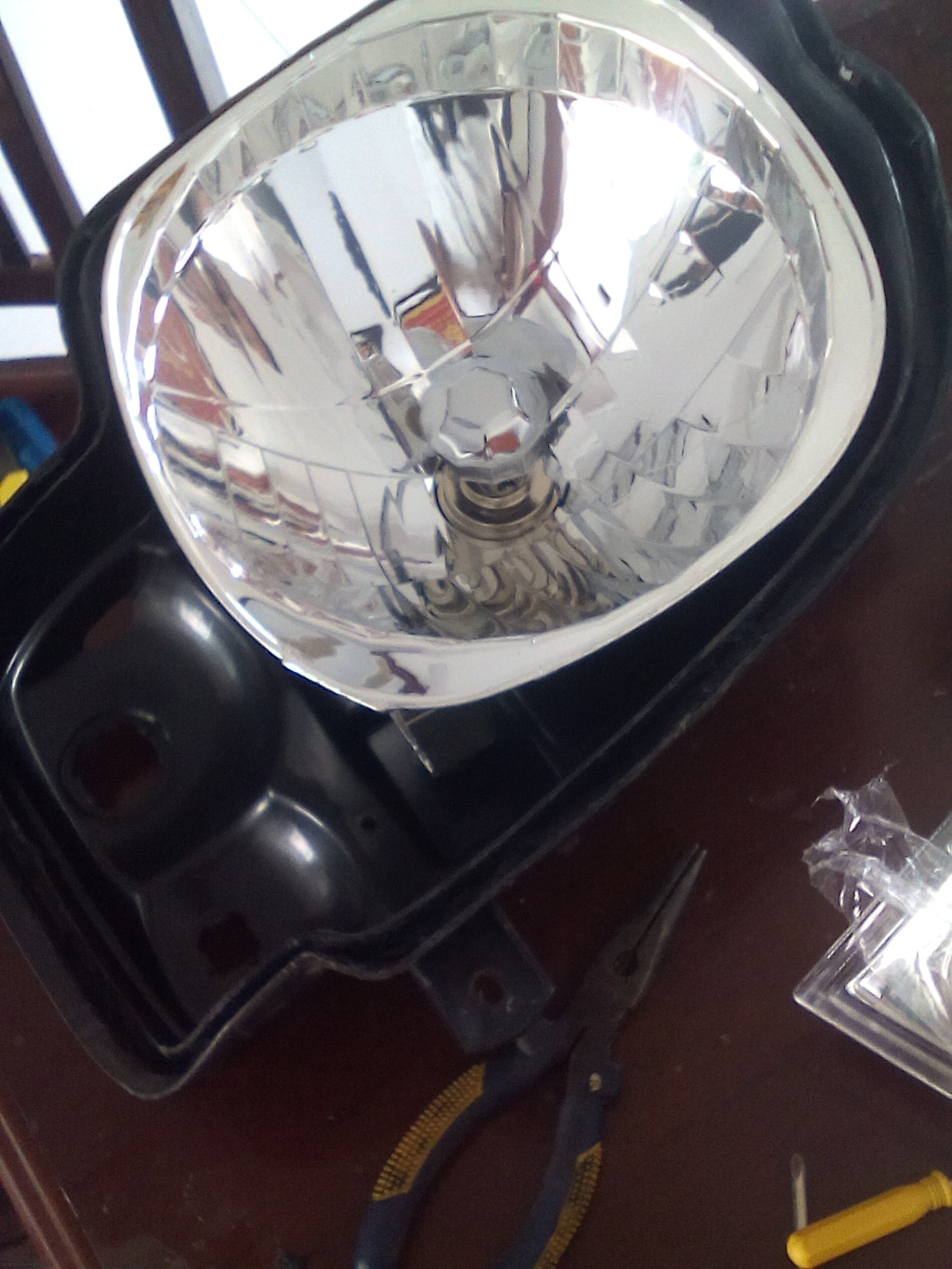

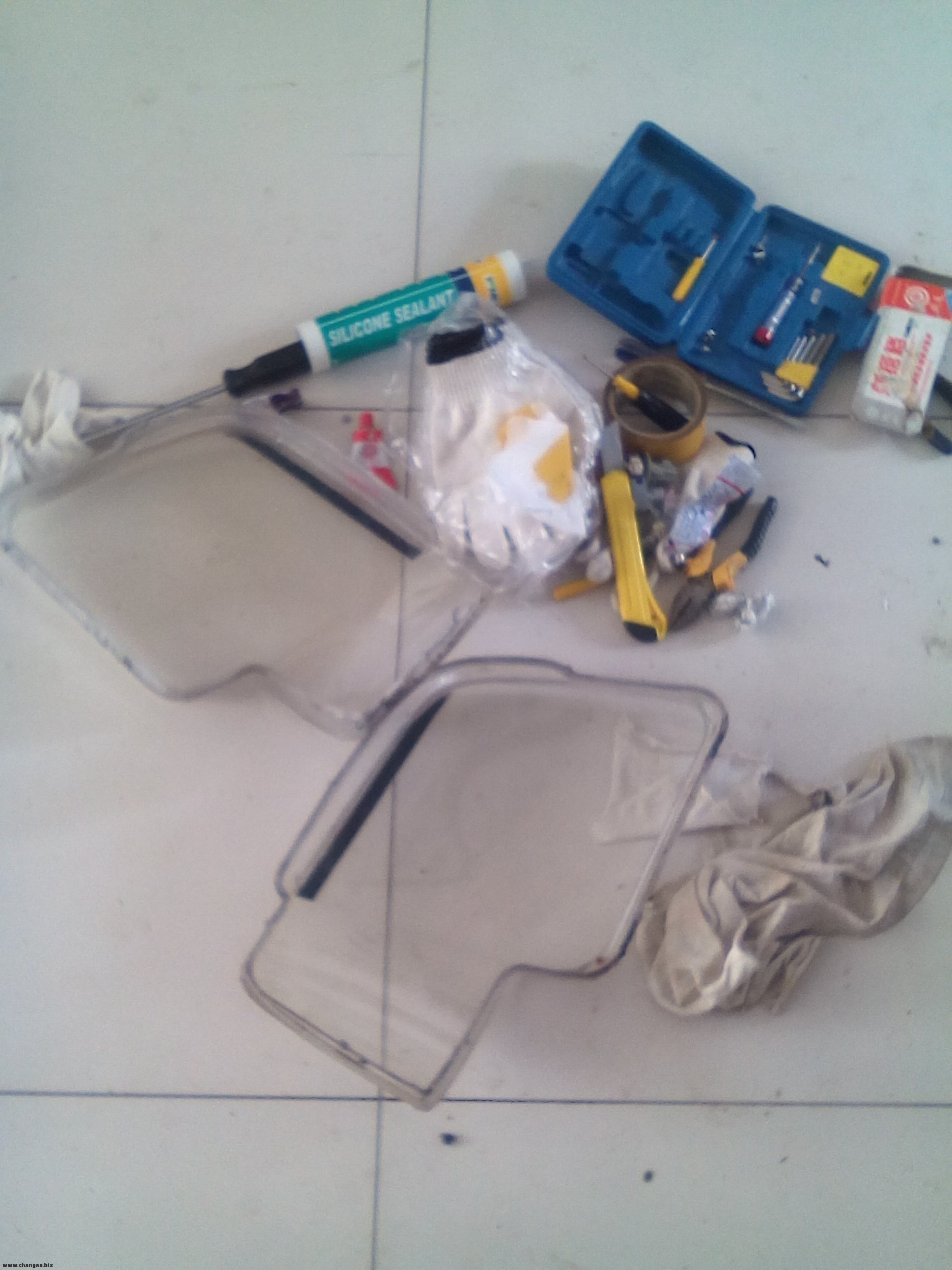

对准灯罩和壳体胶水部位一段一段加热,软化后用一字螺丝刀插入,注意不要太用力,以免造成损坏,按此方法,整个灯罩和壳体就能分离了; IMG_20150428_093611.jpg

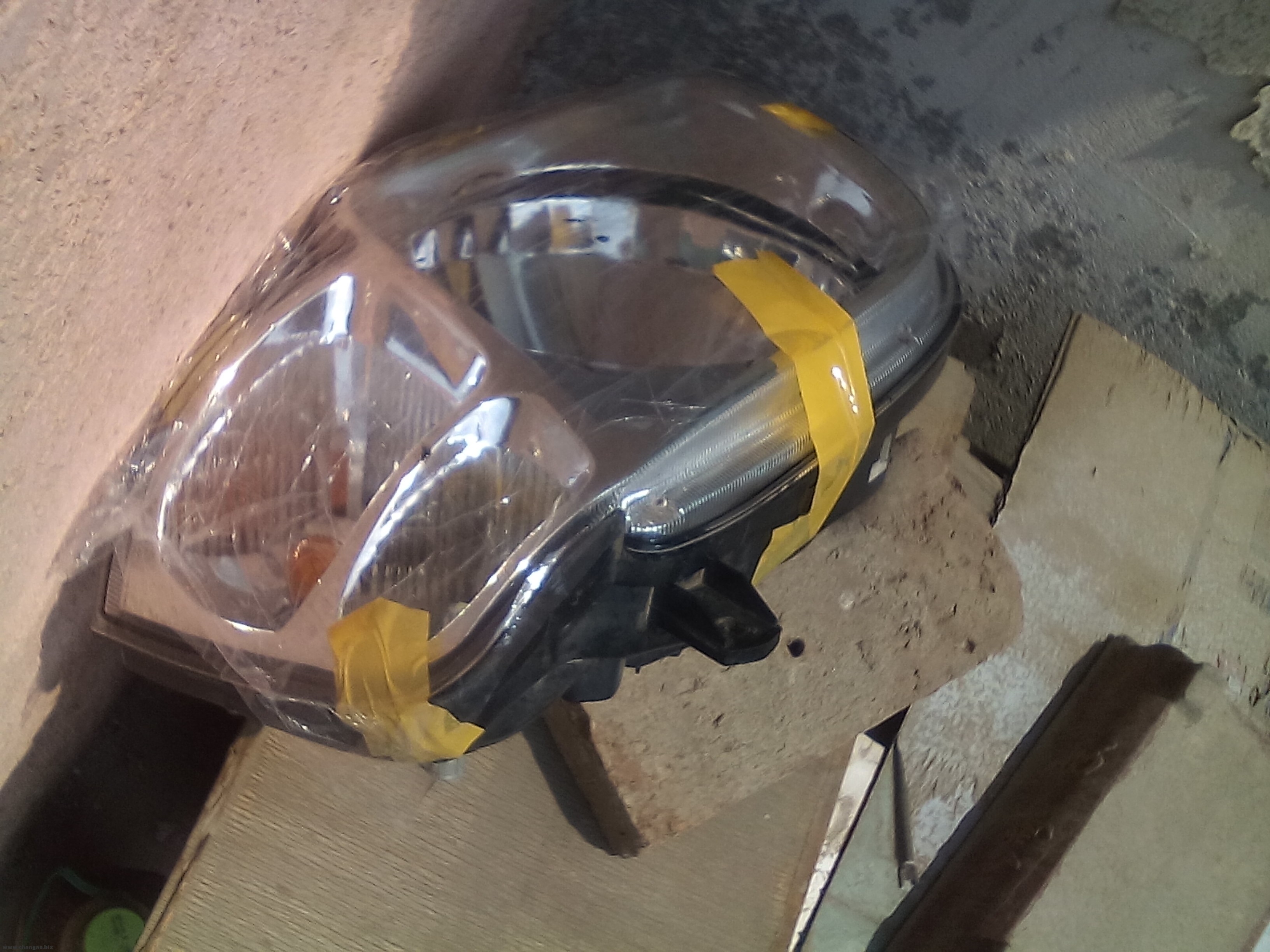

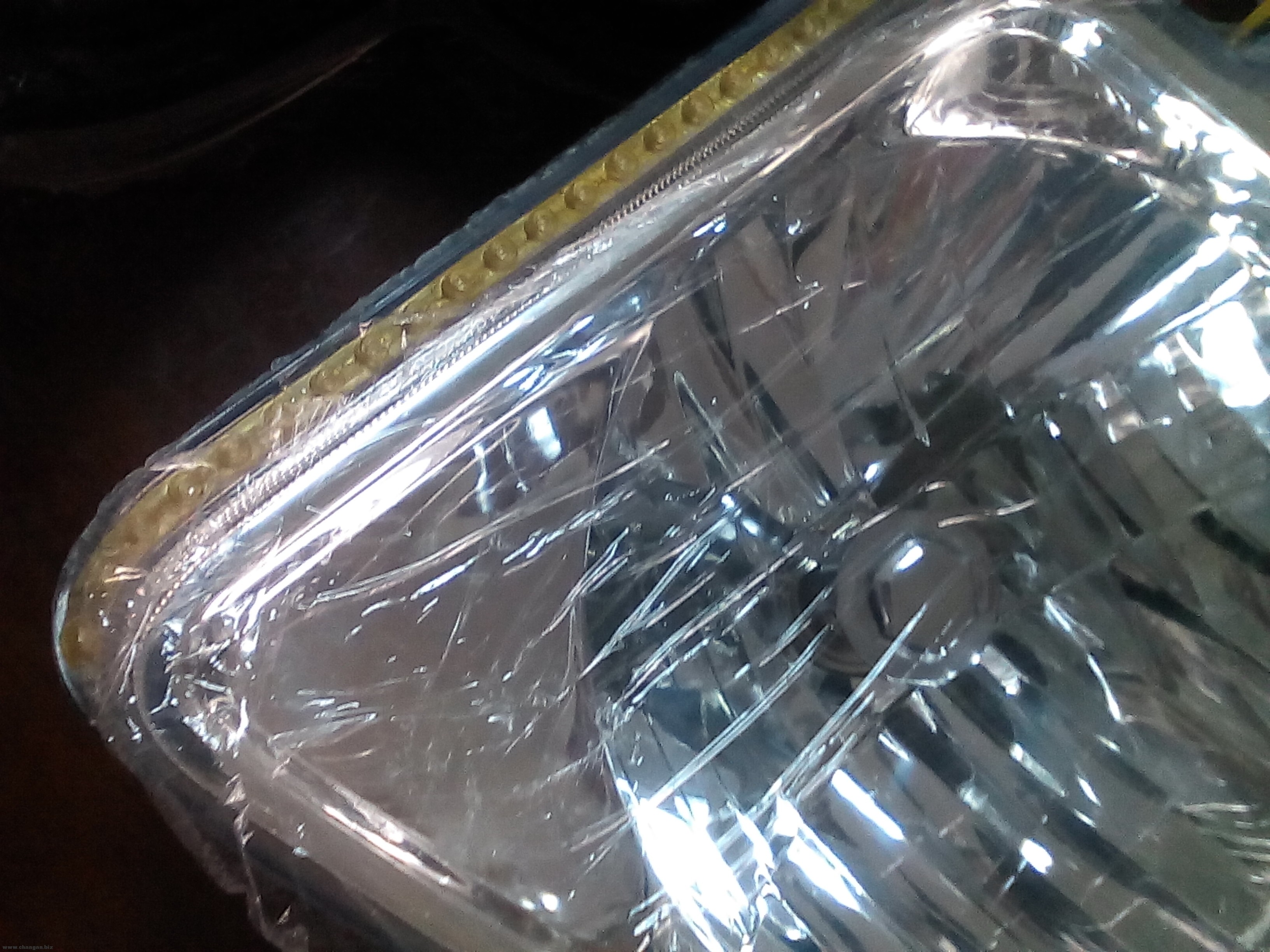

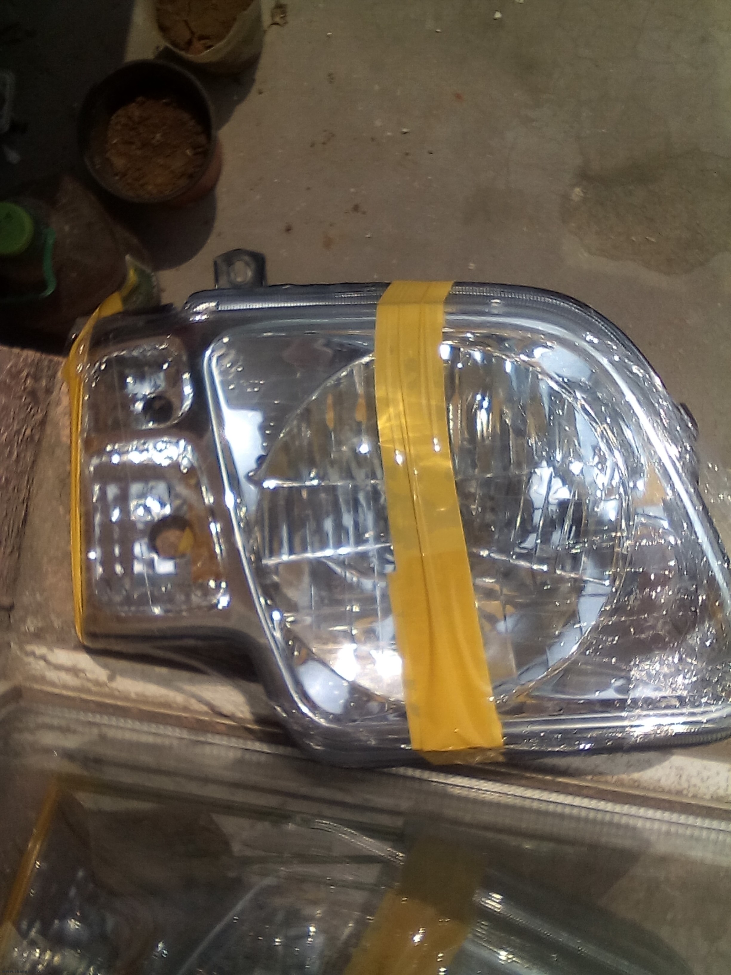

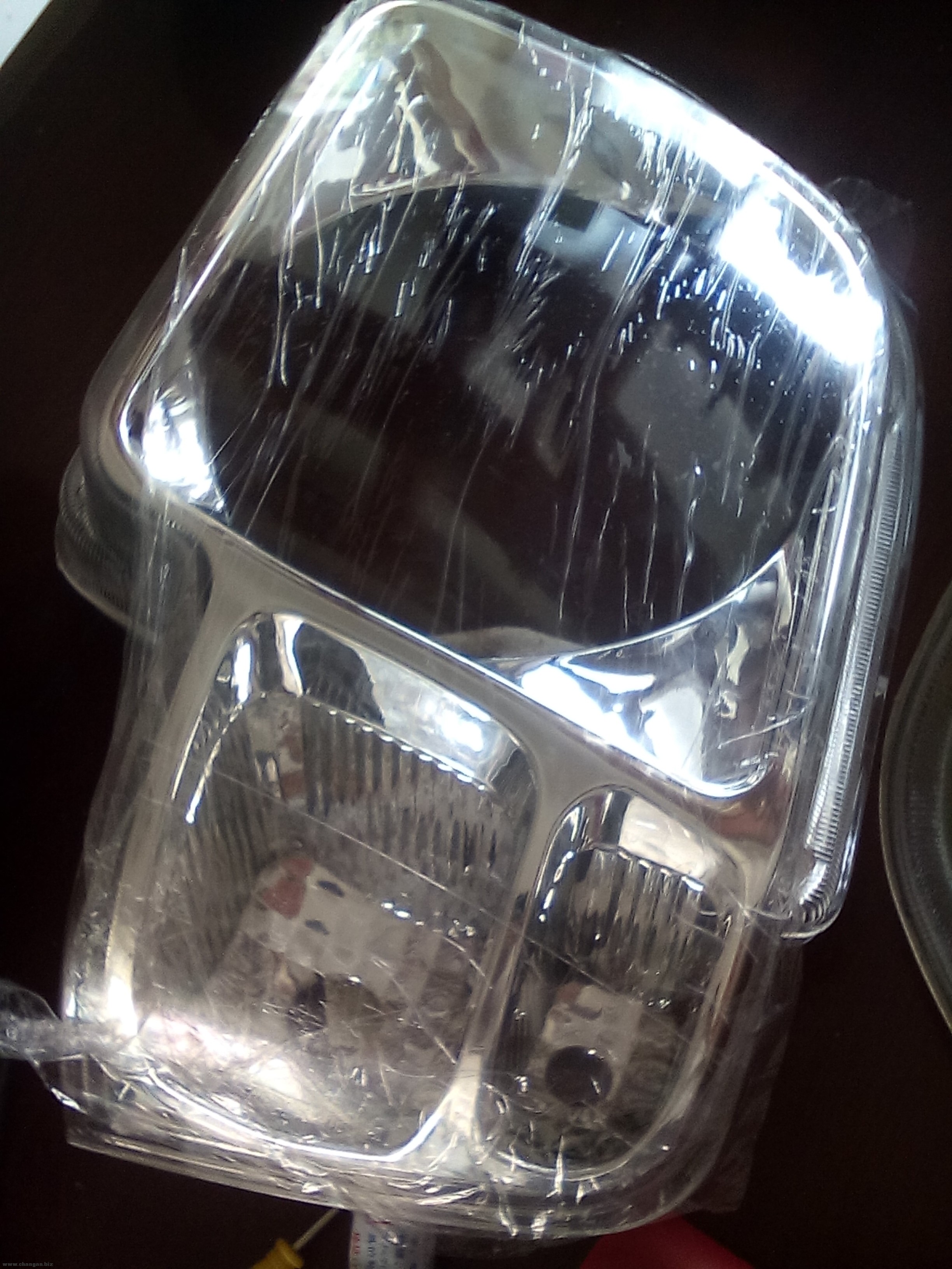

将壳体的胶水槽内的残留胶水尽可能的清理干净,然后打上703胶水,尽可能的涂胶均匀,只要打上胶槽深度的三分之二就可以,然后合拢新的灯罩,

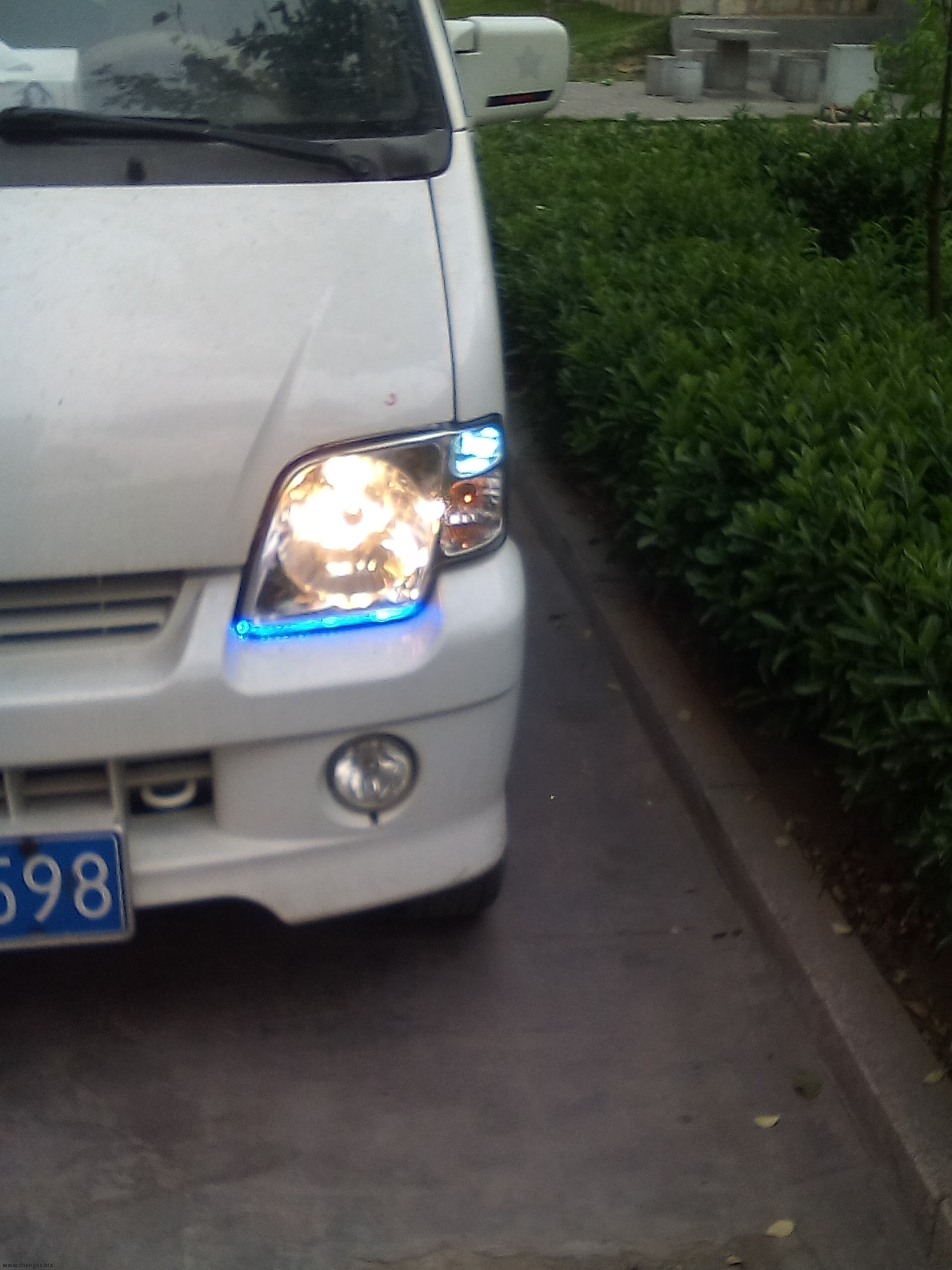

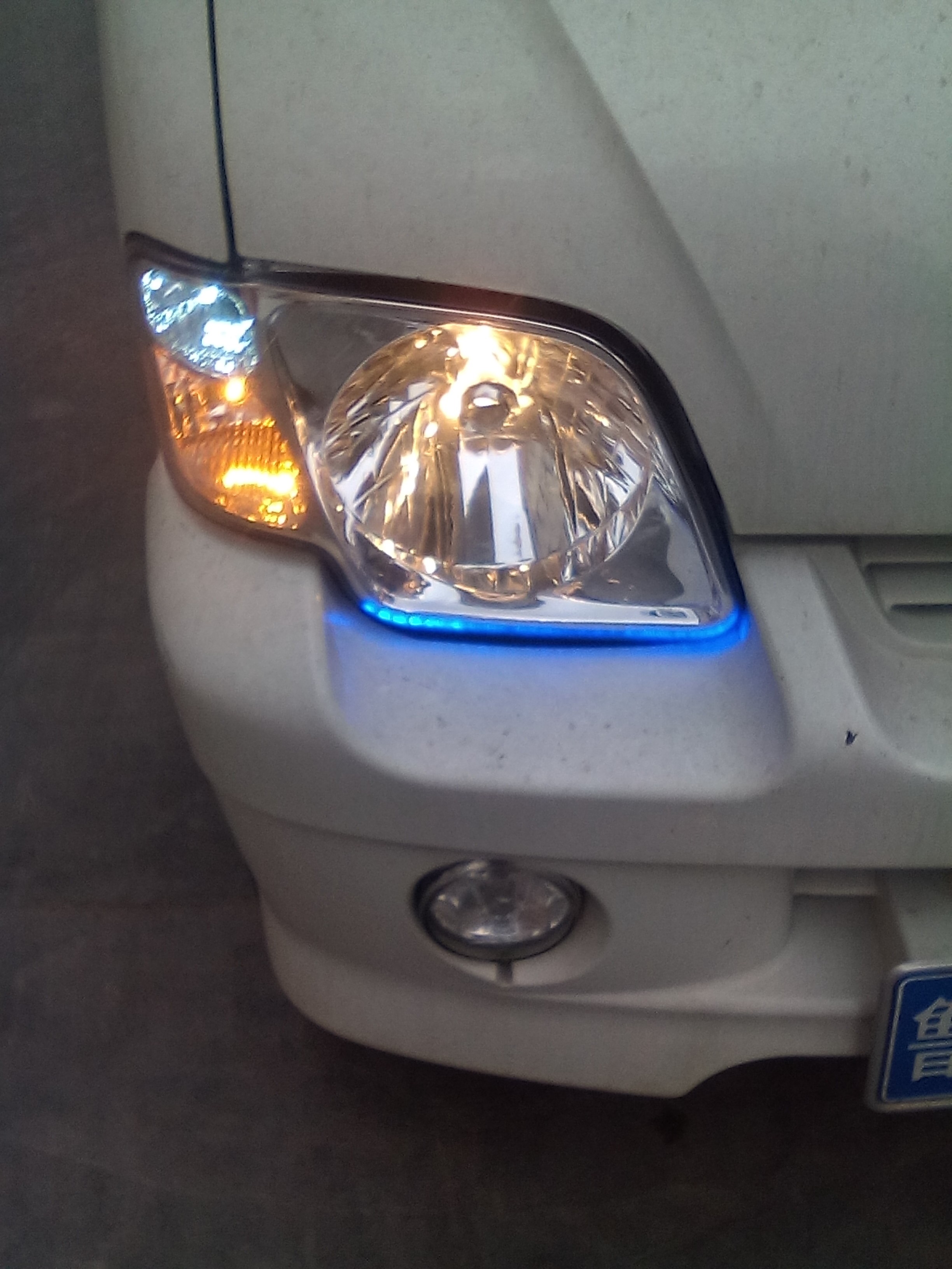

合好后,将整灯放置于阴凉干燥处最好放置五六个小时后再装车,加装了大灯行车泪线放了几小时马上装上去的
