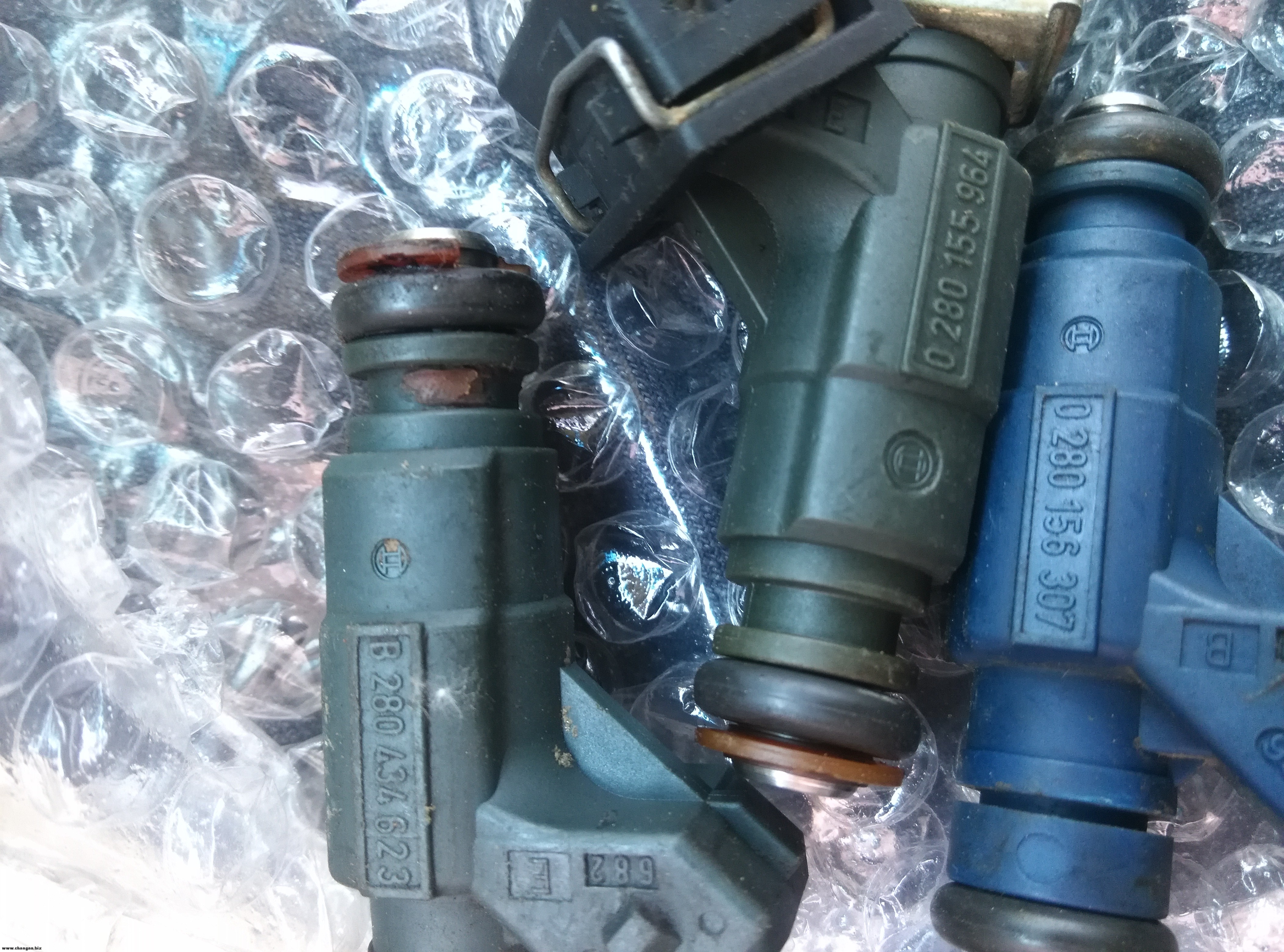

       情况:2005年长安之星,6371A。JL465Q5发动机。一次去玩和朋友的长安之星2在山道行使,坡到路段加油突然感觉加速不是那么有劲了。回家发现怠速不稳了。着车时怠速稳突然发动机抖动,快熄火了,塔嗒几声发动机又变平稳,然后塔嗒声消失,发动机紧跟着开始抖动越来越抖快熄火又来塔嗒声。如此循环。大概40秒一个周期。伴随症状是低速高档加油抖动,比如三档发现情况降速20加油抖到要熄火。以前20如三档很平稳。
       已经使用方法:更换火花塞,更换怠速电机,在无果情况下,逐缸扒插喷油嘴,缸线。发现一缸的喷油嘴拔下发动机怠速没变化其他缸拔下发动机抖动厉害,拔下一缸火花塞发动机怠速也没变化,其他缸拔下怠速很抖。于是更换喷油嘴,效果不明显,火花塞拔下靠近发动机可以看到火花但是时强时弱。
       问题:这样是不是可以断定缸线或是分电器的问题啊,还是手拿缸线时轻微抖动造成的点火时弱时强。或是其他什么原因啊!
买的喷油嘴
