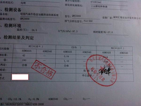

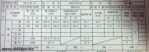

请大家帮忙看图分析分析如何解决,谢谢!!!
第一张图,制动不合格,看不懂呀!咋修?
第二张图,尾气不合格,NO超了一点点,其他两项太合格了。我还专门把手放到排气筒口,突突了一会,拿到鼻子底下闻闻,一点味道都没有。

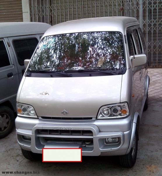

但三张图,外观成色还不错。

整车制动率要大于60%。后轮制动率要大于20%。说白了就是后轮脚刹不行,间隙大了。
发表于 2015-4-17 10:11:19 | 显示全部楼层
右后轮刹车力不够。。。所以整车出不来

谢谢,我就是上个月更换完刹车油时候,修理工说右后轮有异响,可能进水导致轴承坏了。拆下来一看,滚珠都好着,就是锈了,然后就换了一个新的。重新排气可能没做好吧!

谢谢。就是右后轮折腾了一下,早知道不换了。

尾气不好加97号+添加剂应该有改善

检尾气要热车去检,如果都不行,洗三元,再不行只能换三元
