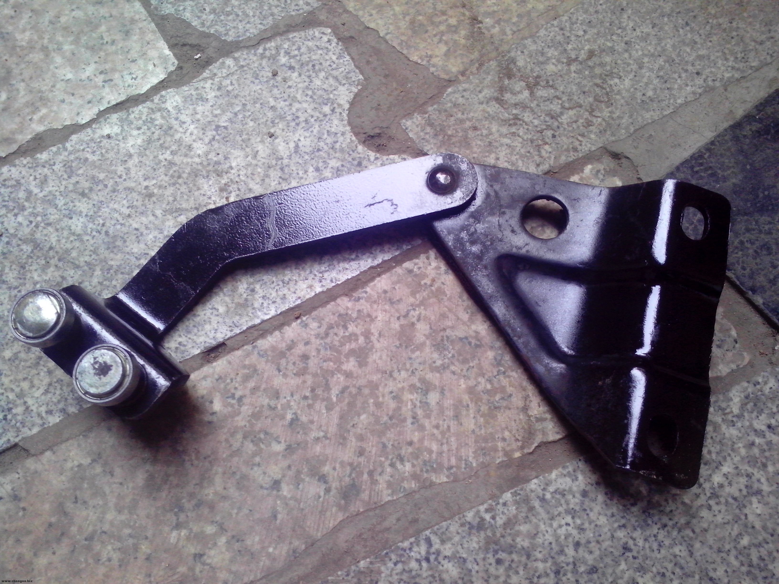

    CM8中门买回来一年就很难用了,一直用到现在,前几天,突然想到以前给松花江的换过轴承,后来卖的时候还很顺滑。狠狠心D一下试试:
    不解释,先来中门的上滑轮。直接看图:

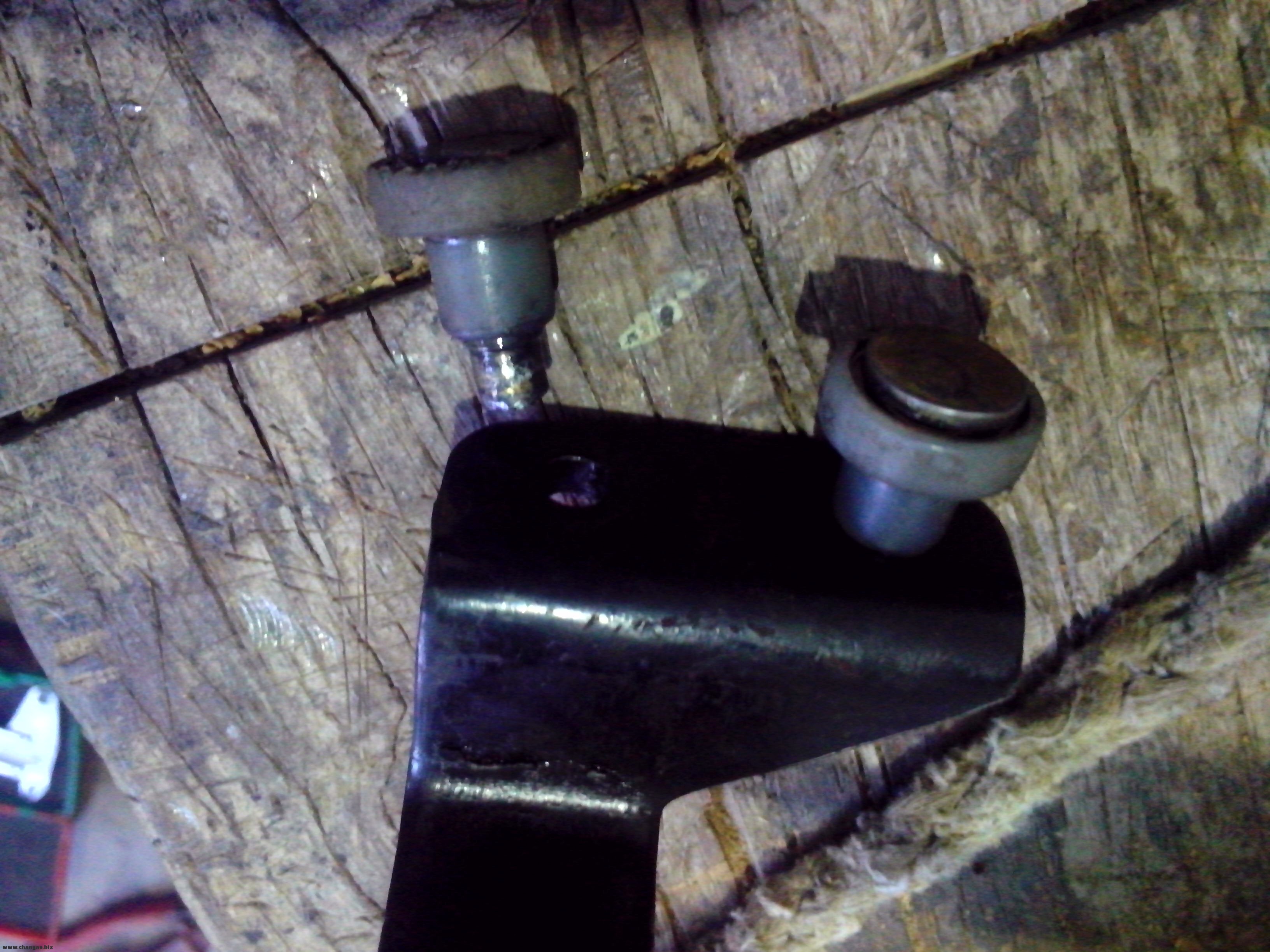

    原来是这个样子的:

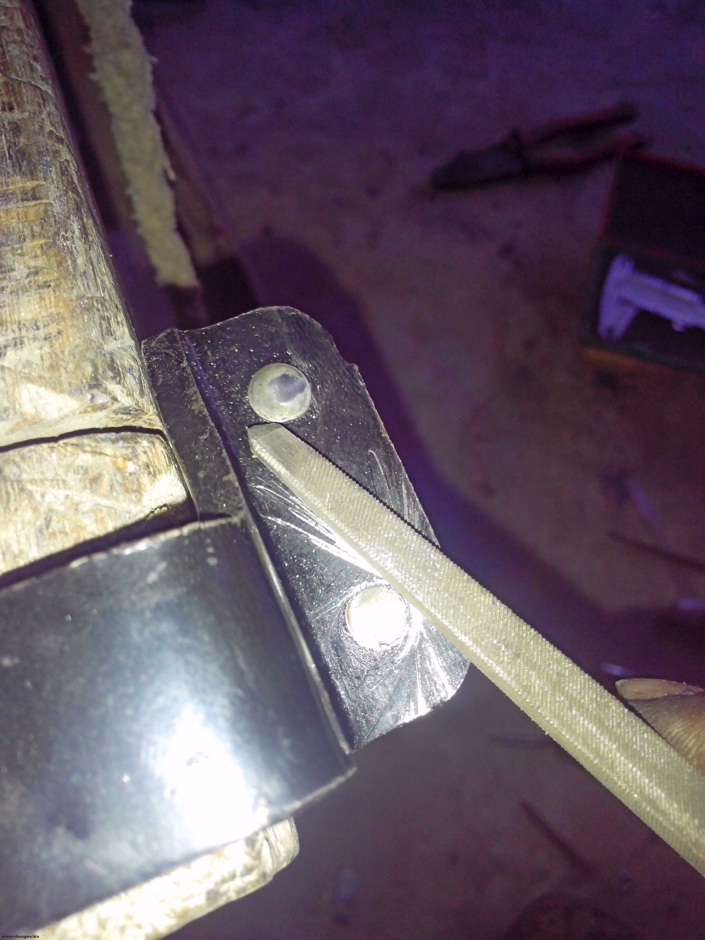

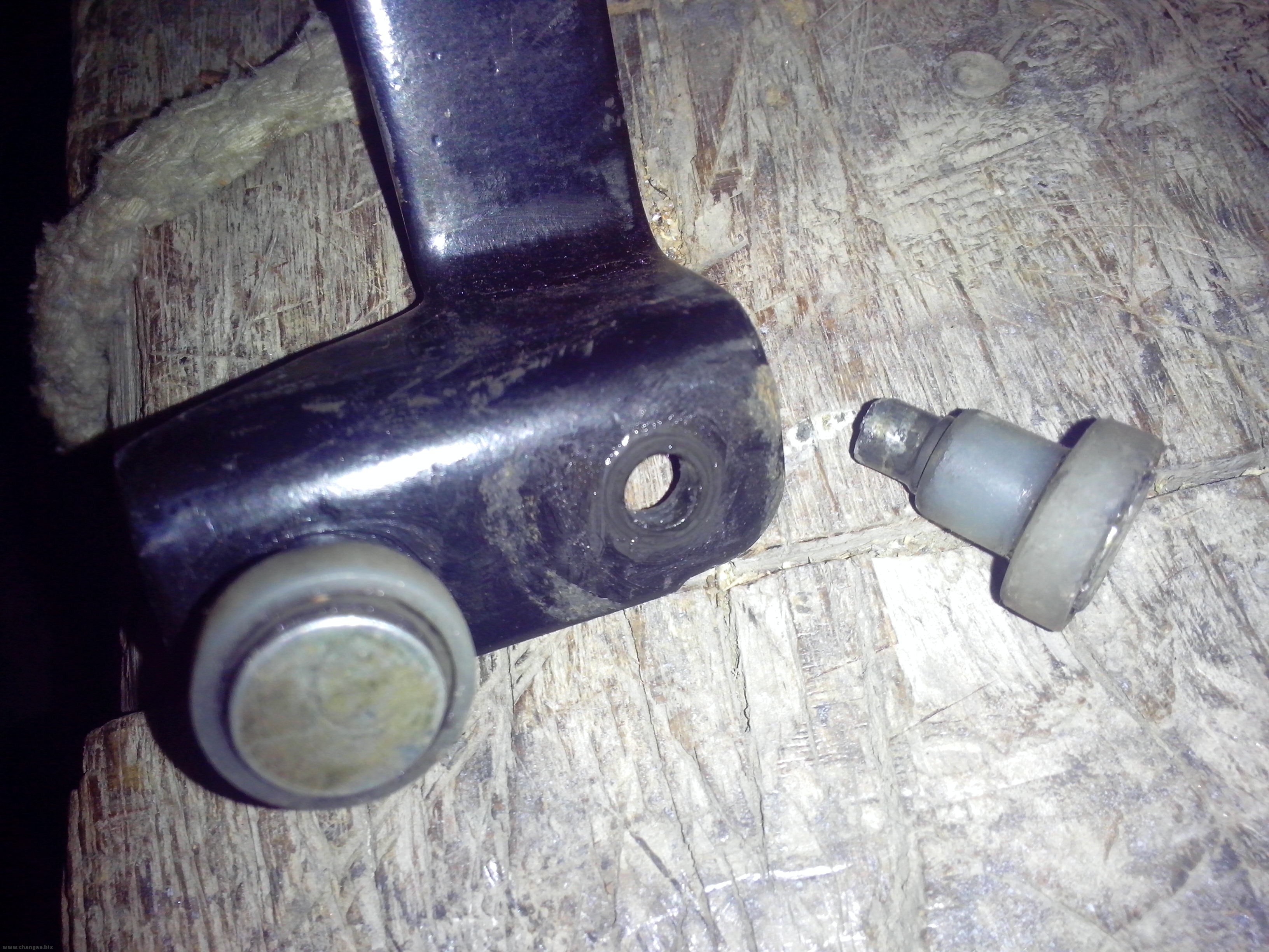

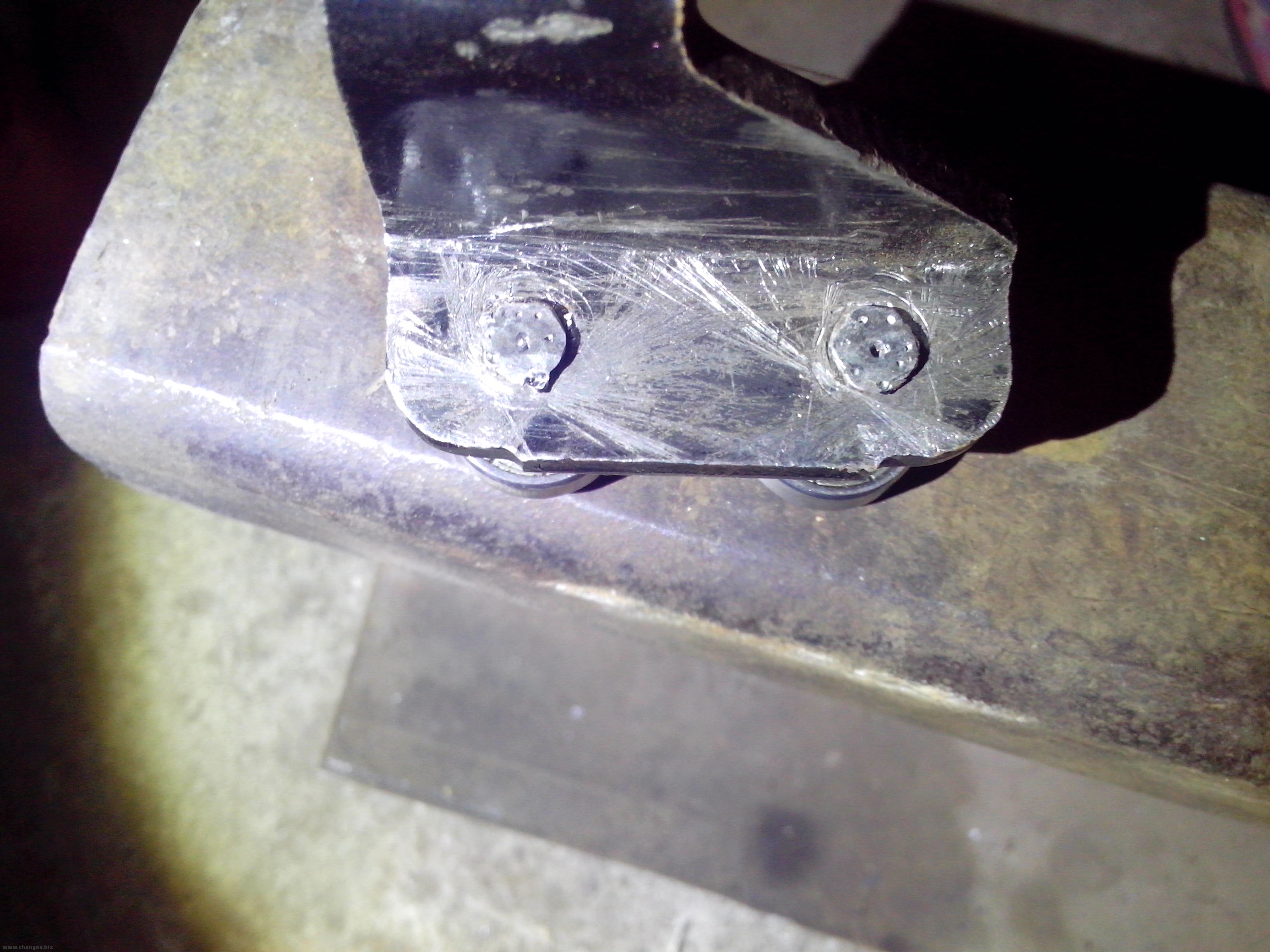

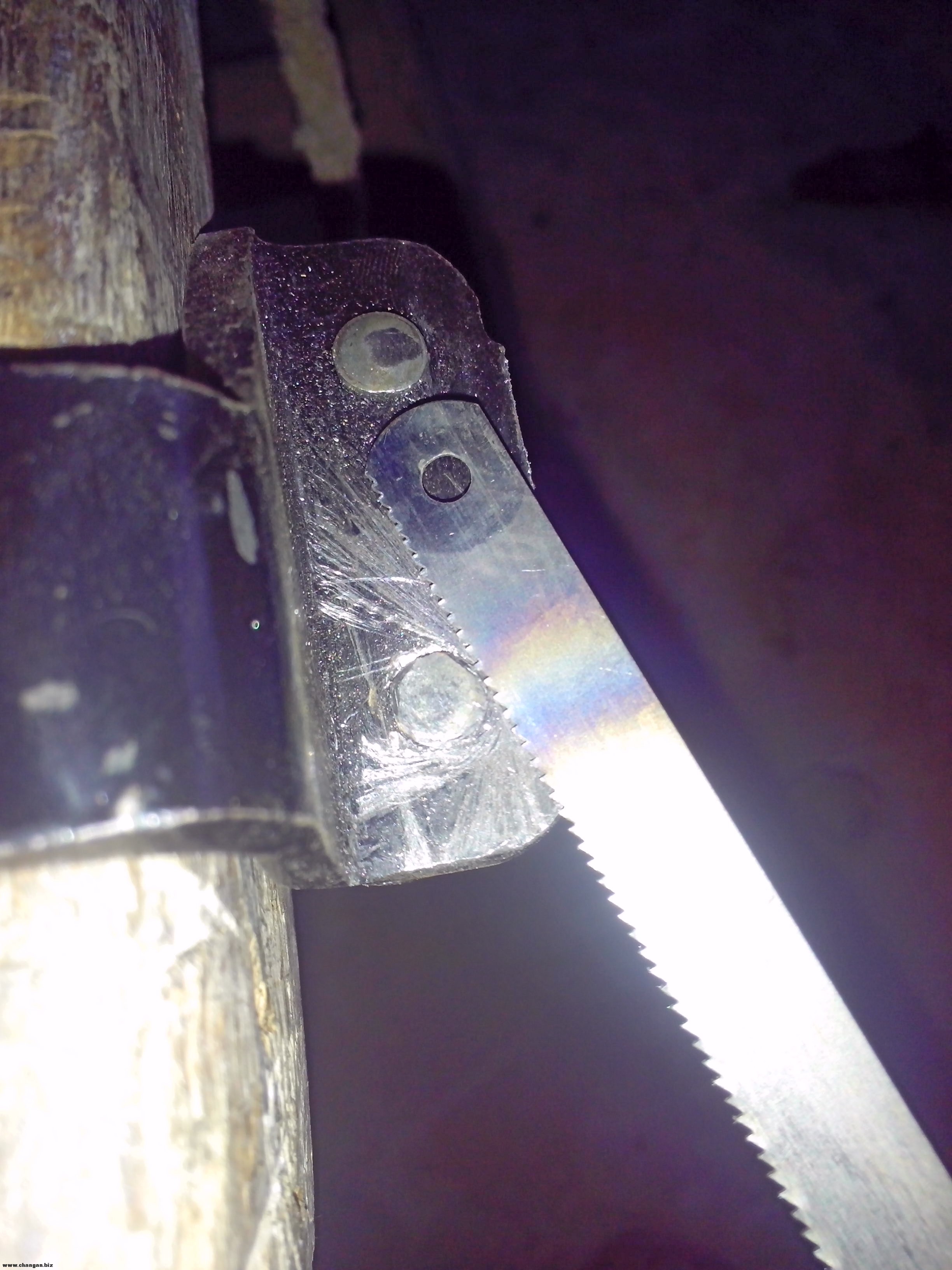

    现在我们需要把原来的塑料轮和轴取下来,如果你想用这个原来的轴,哪需要很小心,不能直接磨掉。如果锥丝,不用原来的轴,就直接磨掉卯头,OK。
好。。。各种摸。磨

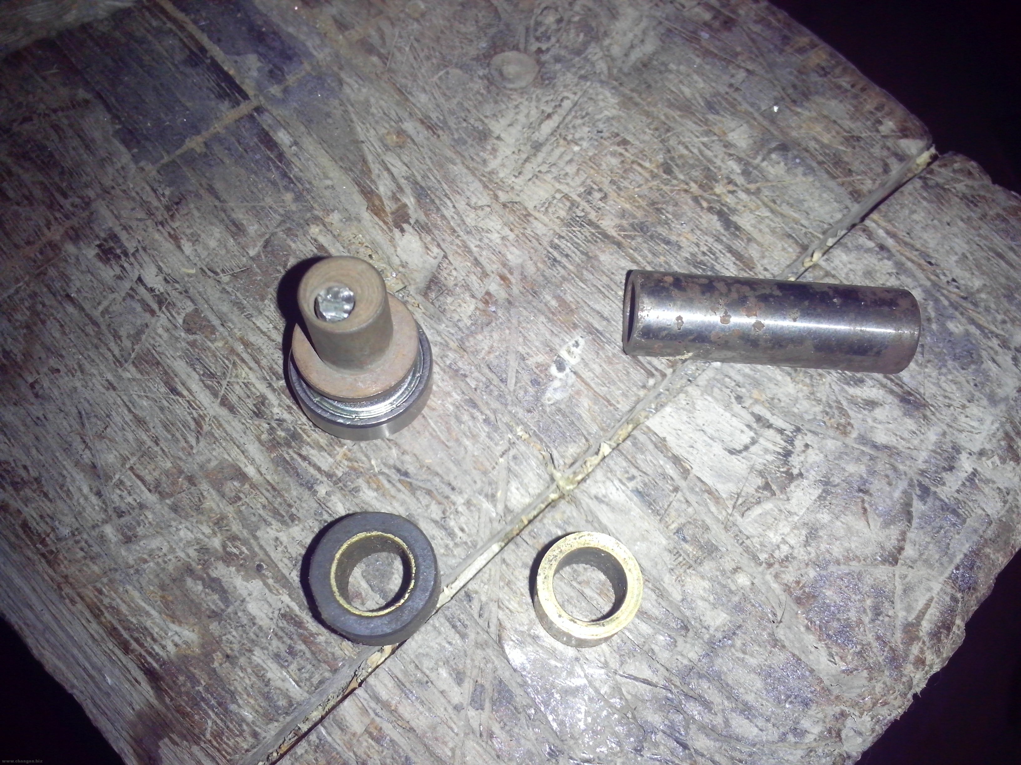

用原来轴磨下来是这个样子的:

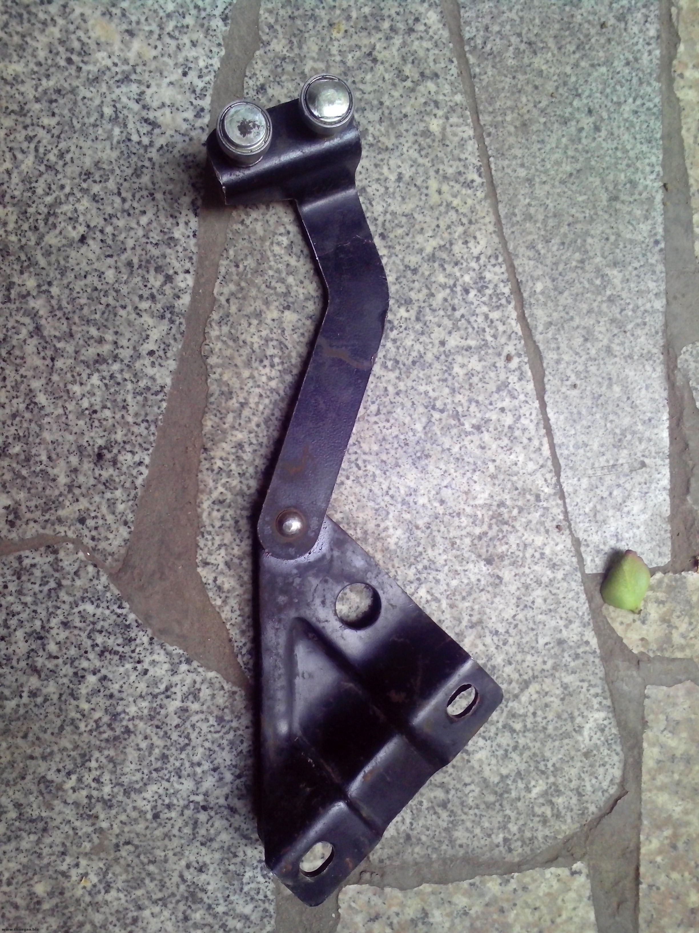

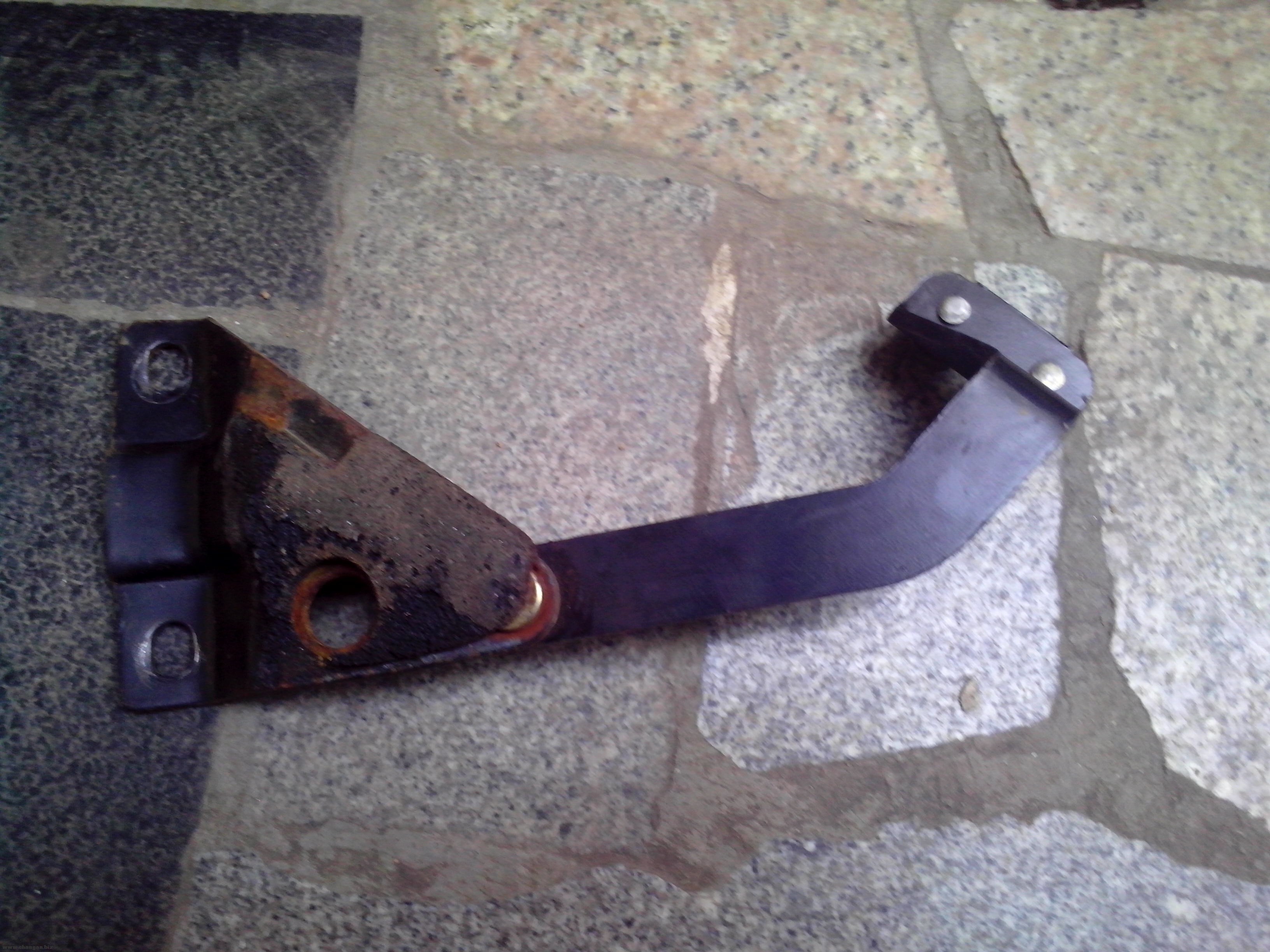

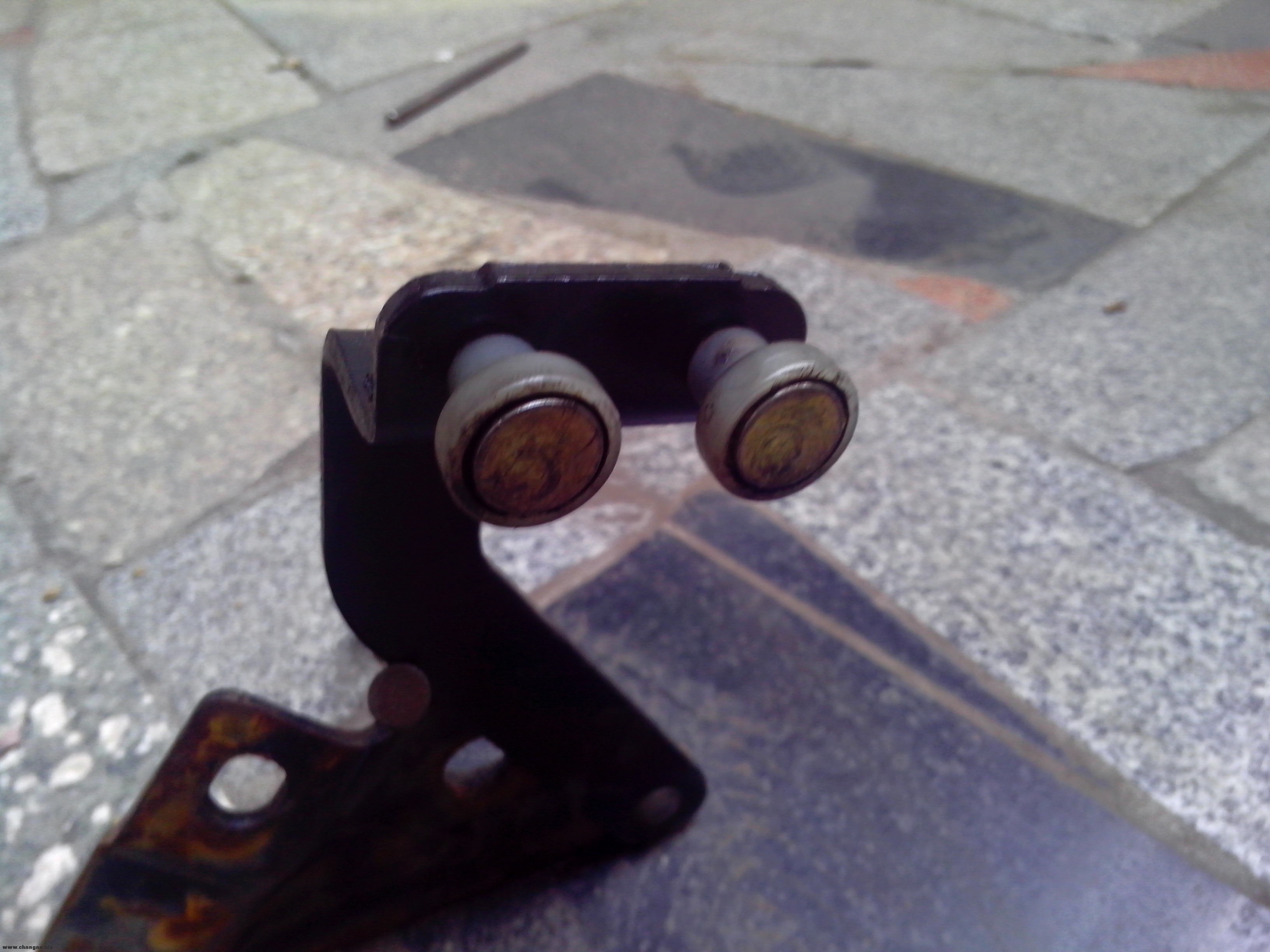

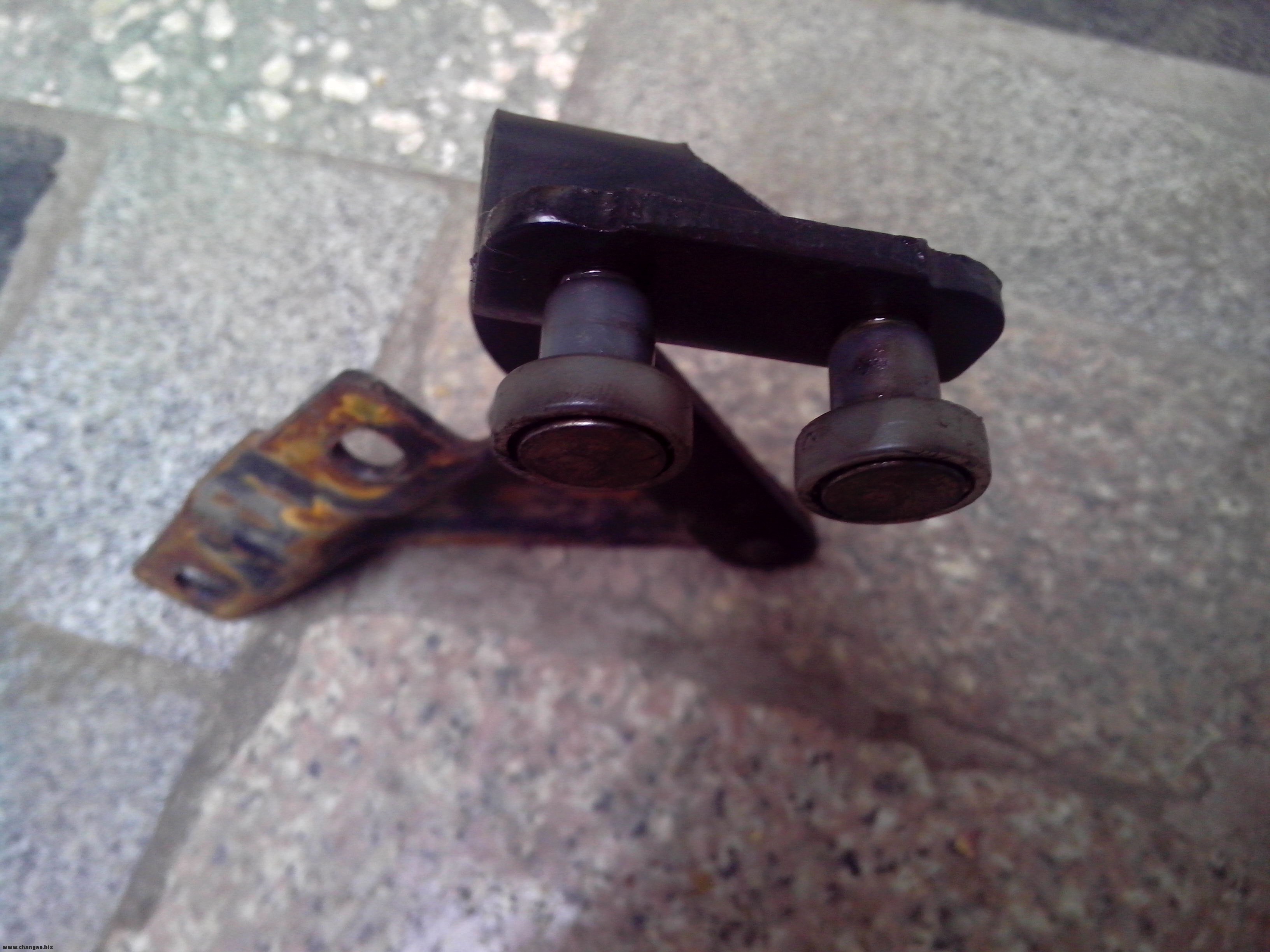

原来的样子:
IMG_20150329_173107.jpg IMG_20150329_172923.jpg IMG_20150329_172930.jpg IMG_20150329_173203.jpg

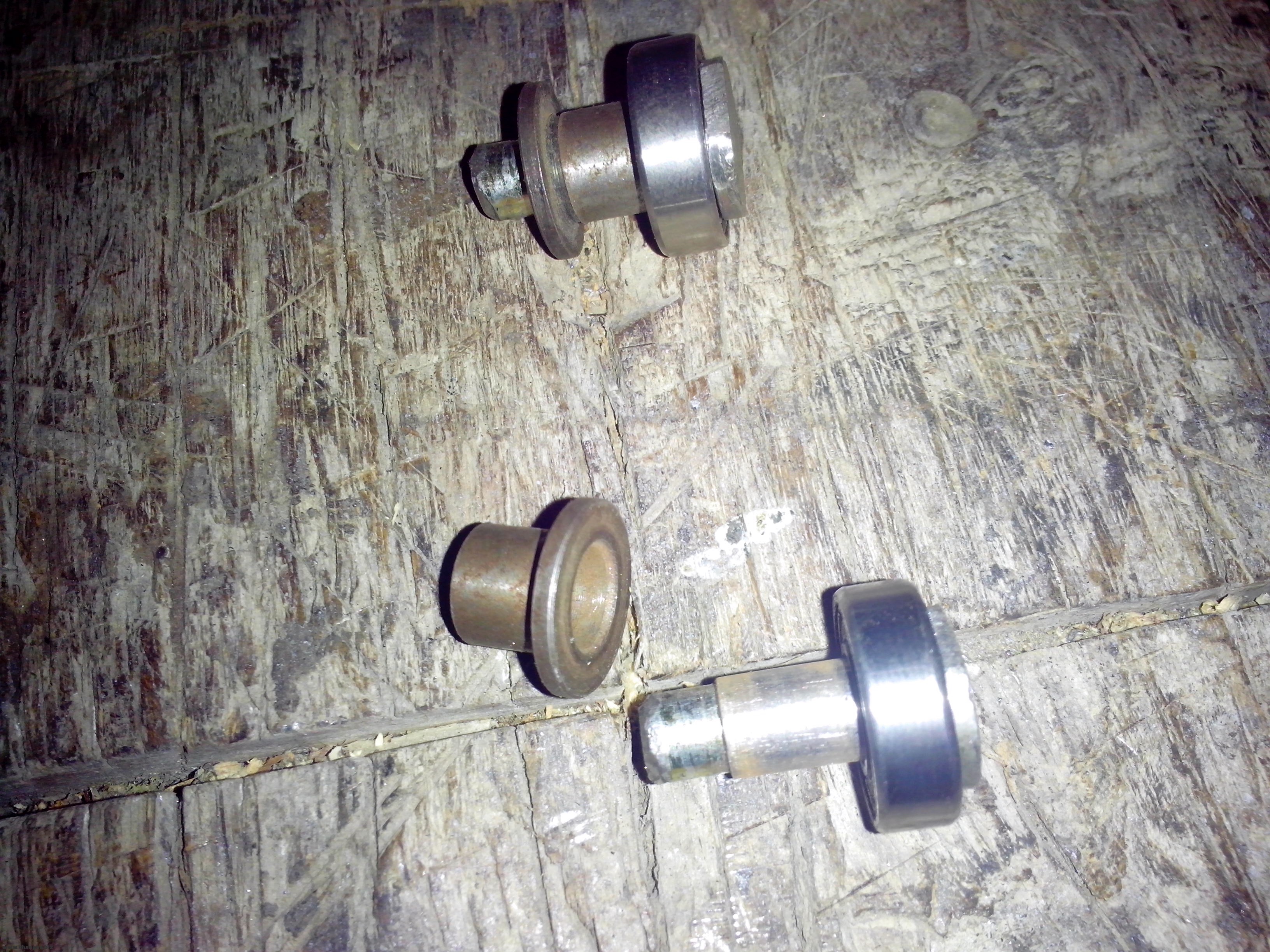

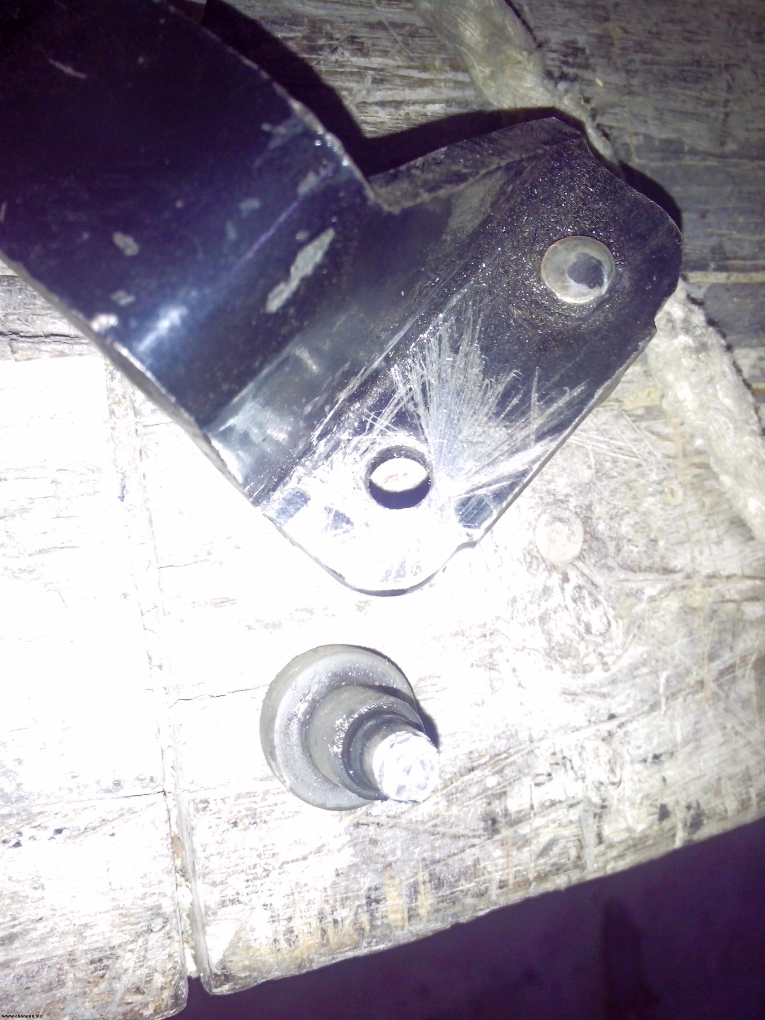

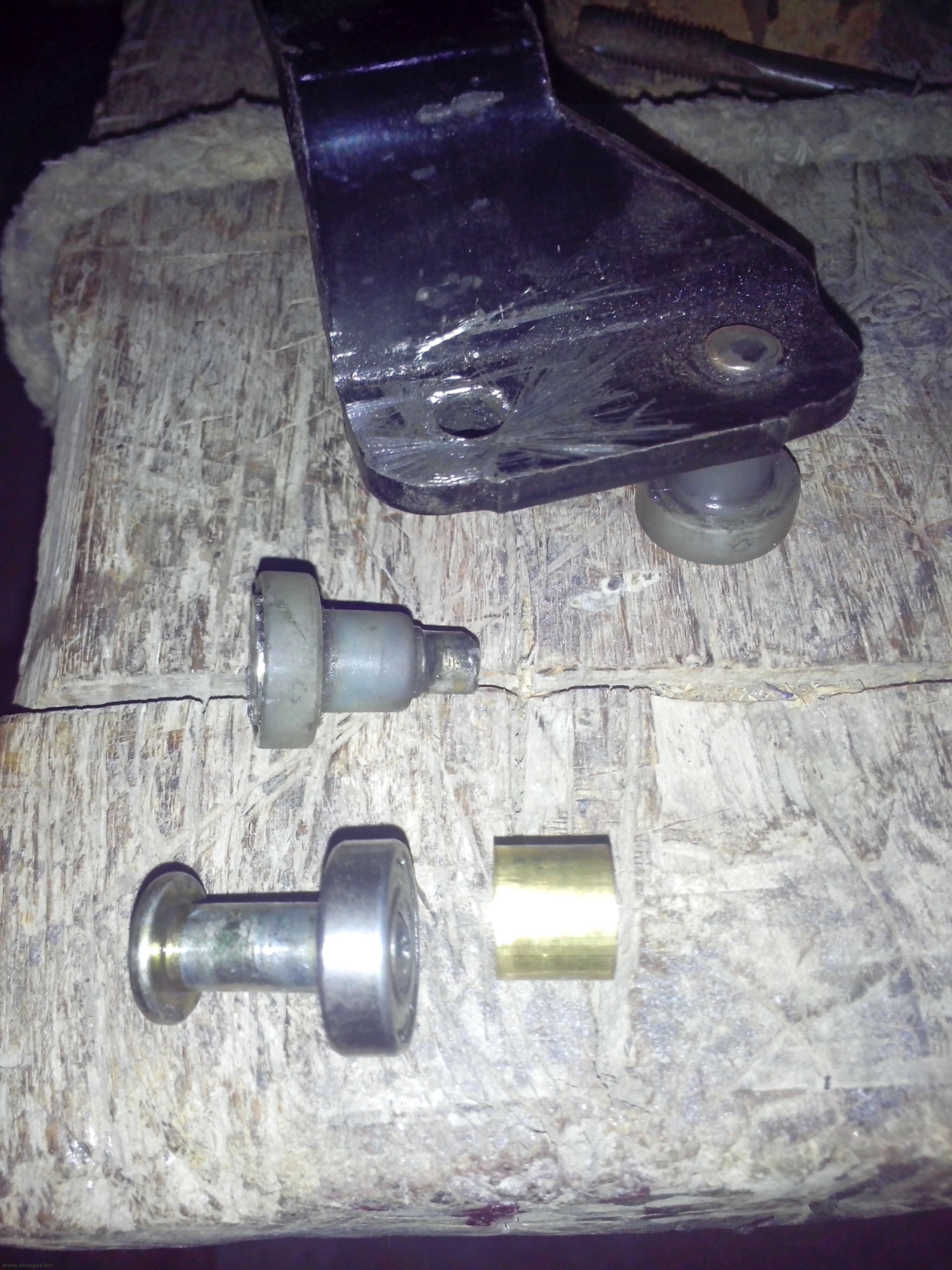

回来,继续: IMG_20150329_183820.jpg

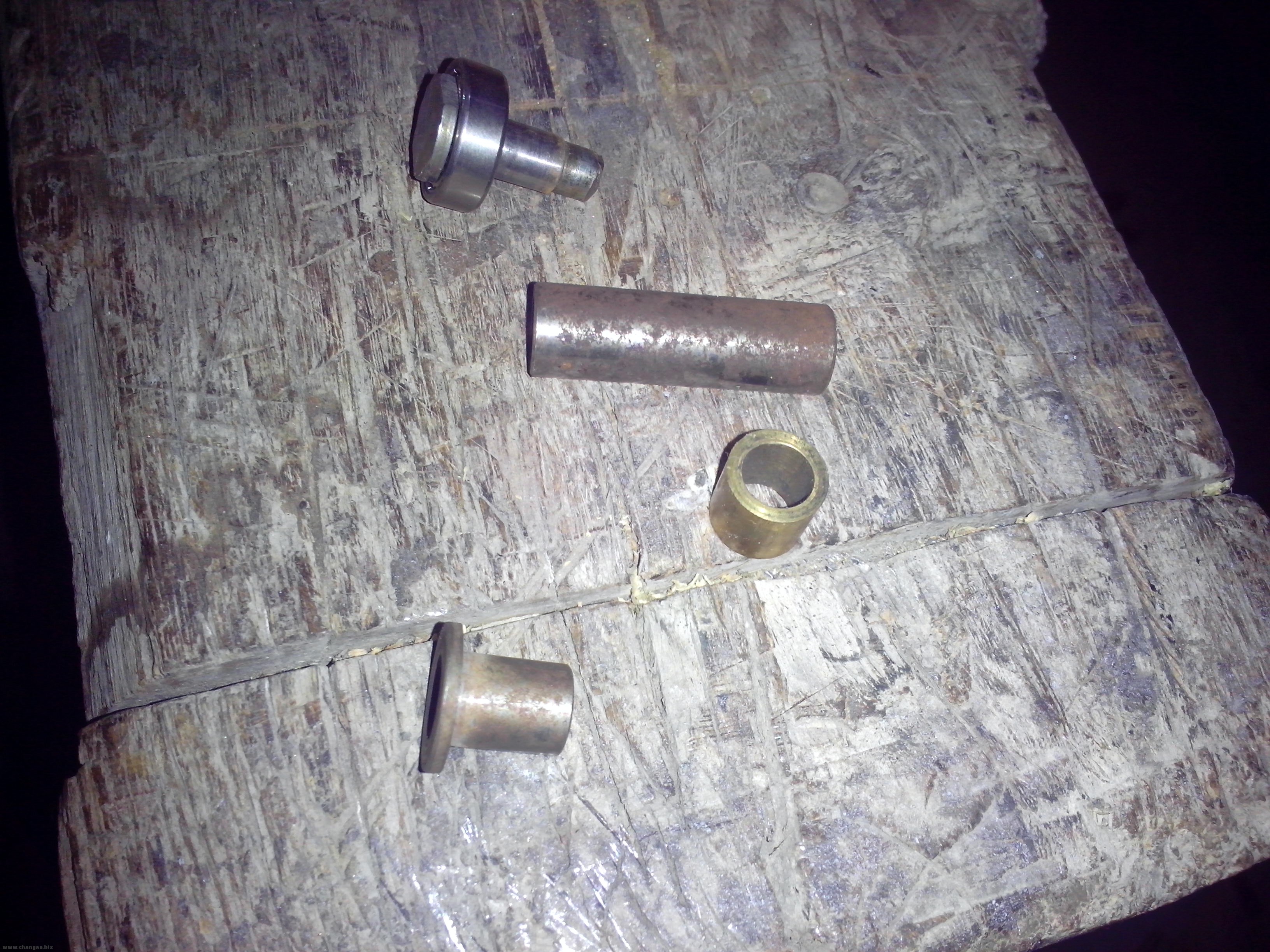

如果用原来的轴铆接,需要下面相似的东西:
上面这几个分别是,摩托车上的东西,有边的圆柱体好像是什么离合器什么的东西,长的是活塞销,下面挨的是踏板车的普利珠,(需要把黑的塑料去了)。具体是把原来的轴套上轴承,下面用这几个的其中一种(反正是旧物利用),需要磨或者剧想要的长度。长度就是轴承到铆接哪的台阶。

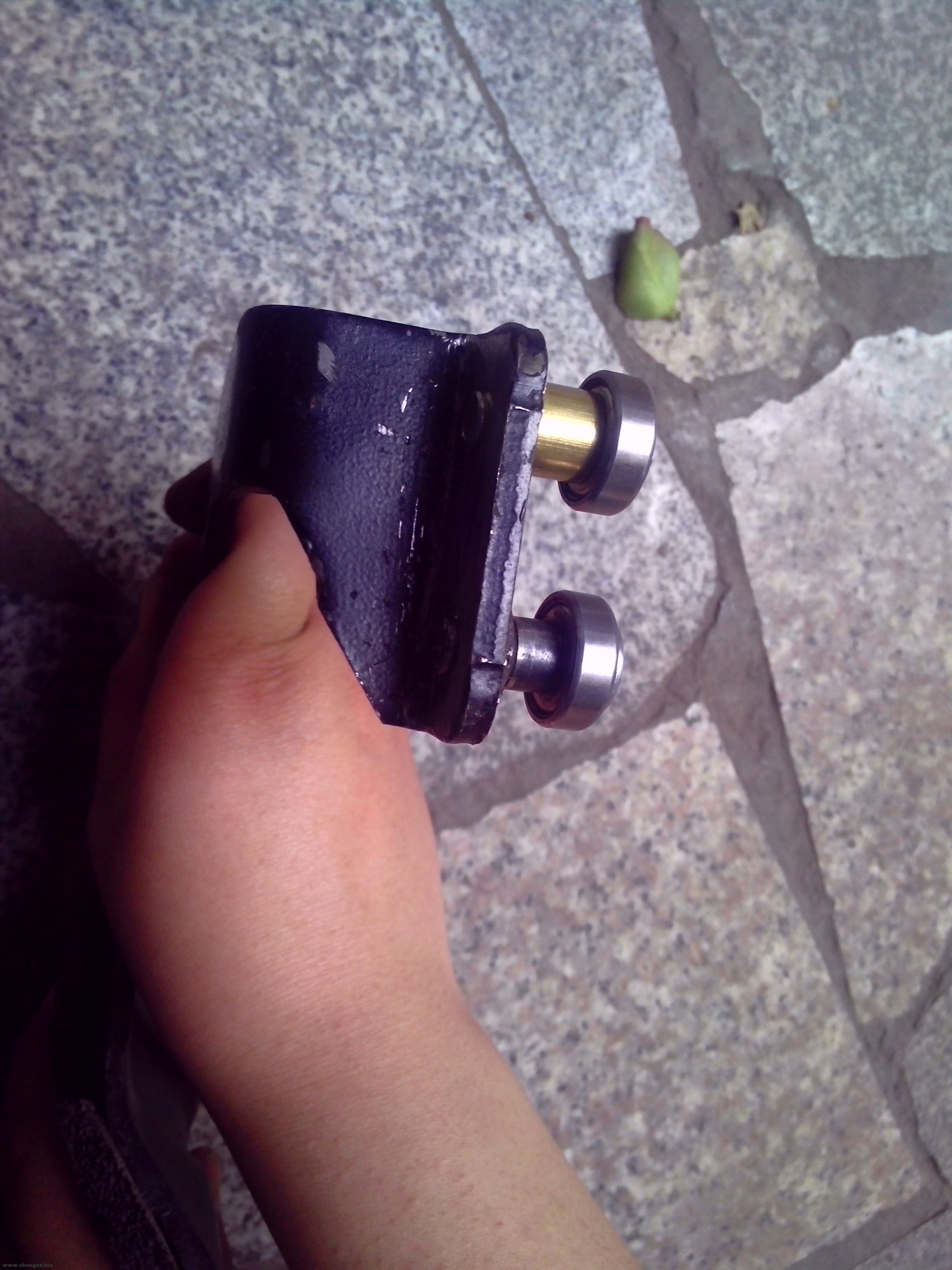

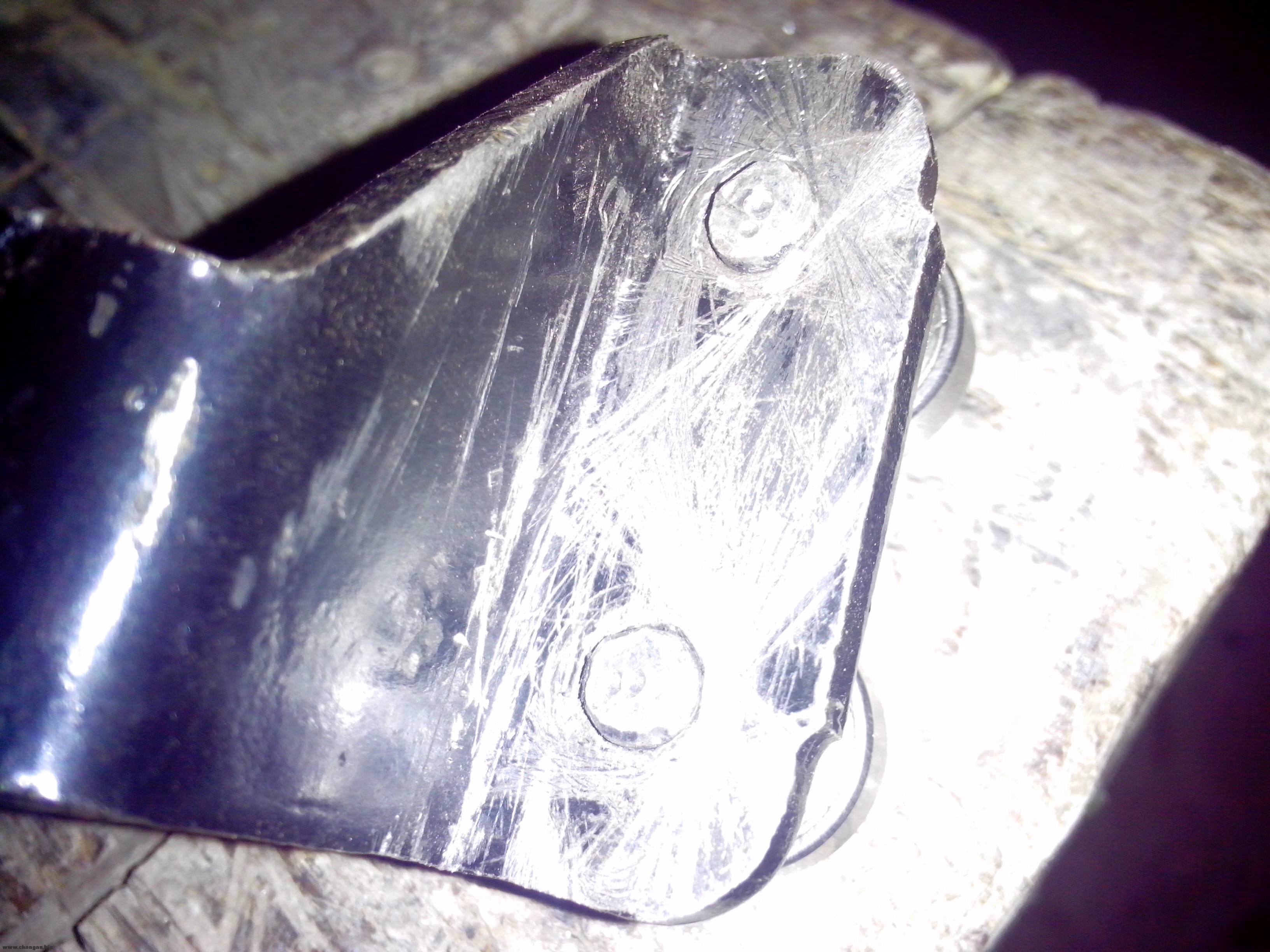

继续,铆接:
反过来,铆一下。

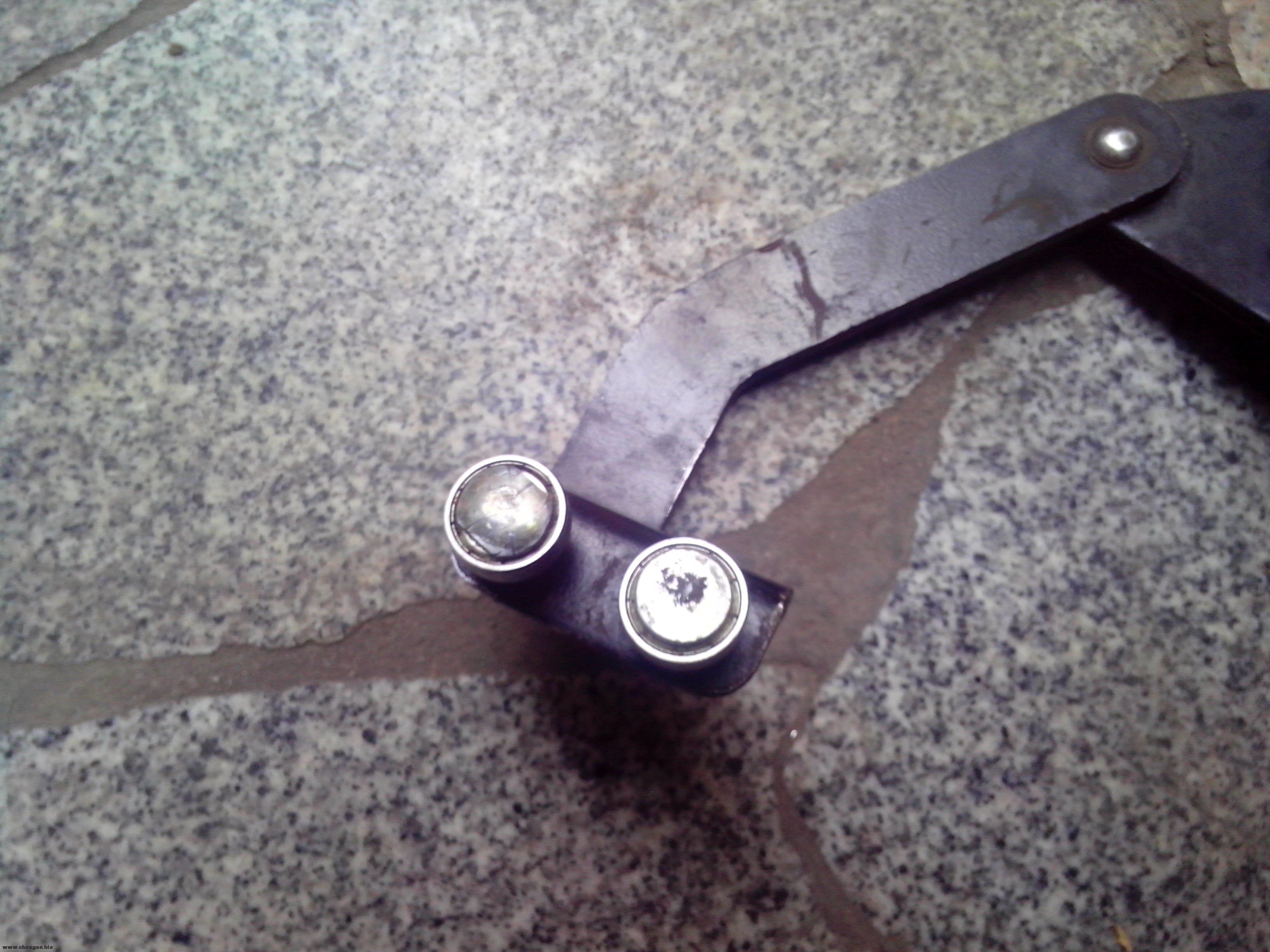

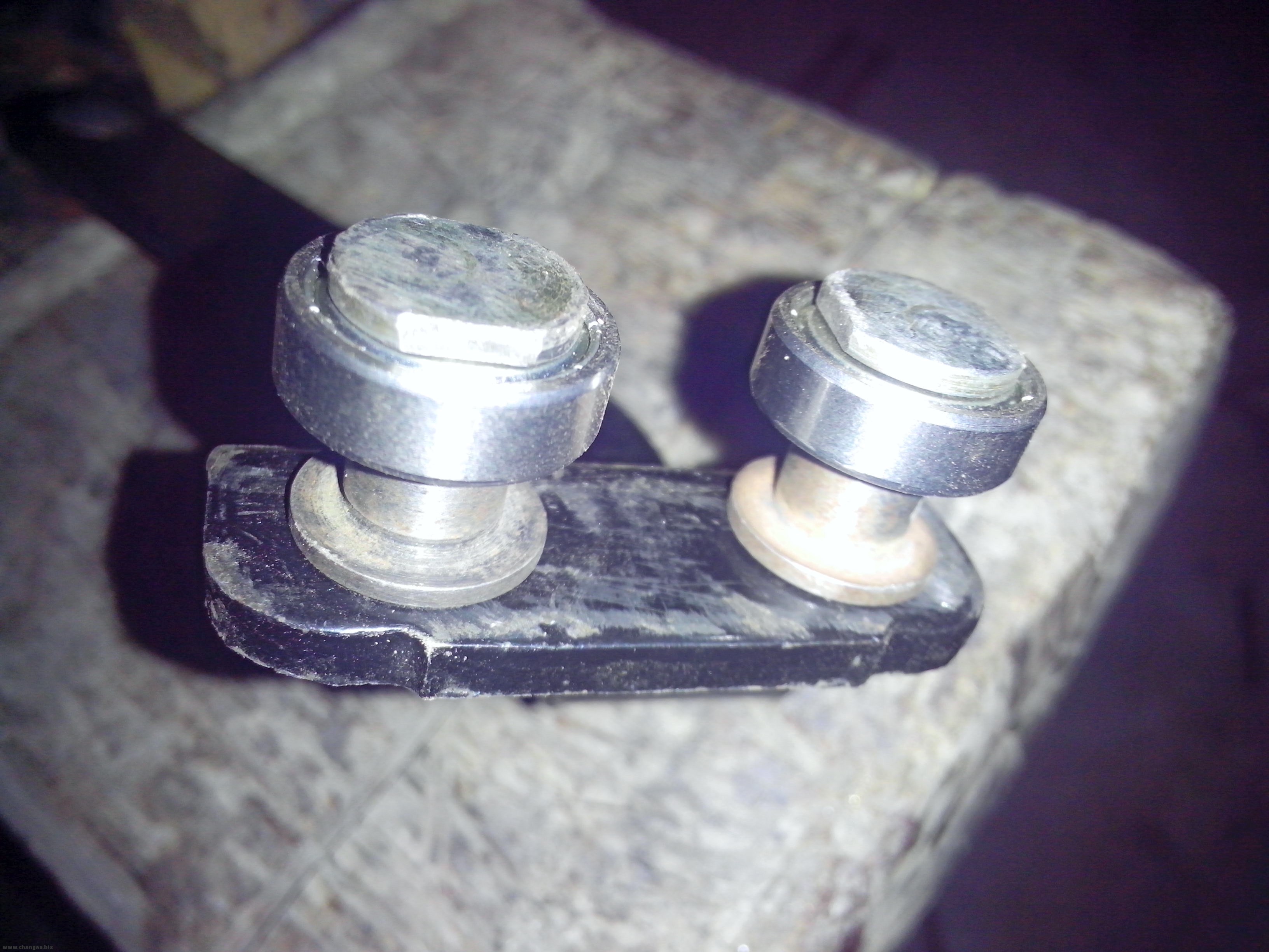

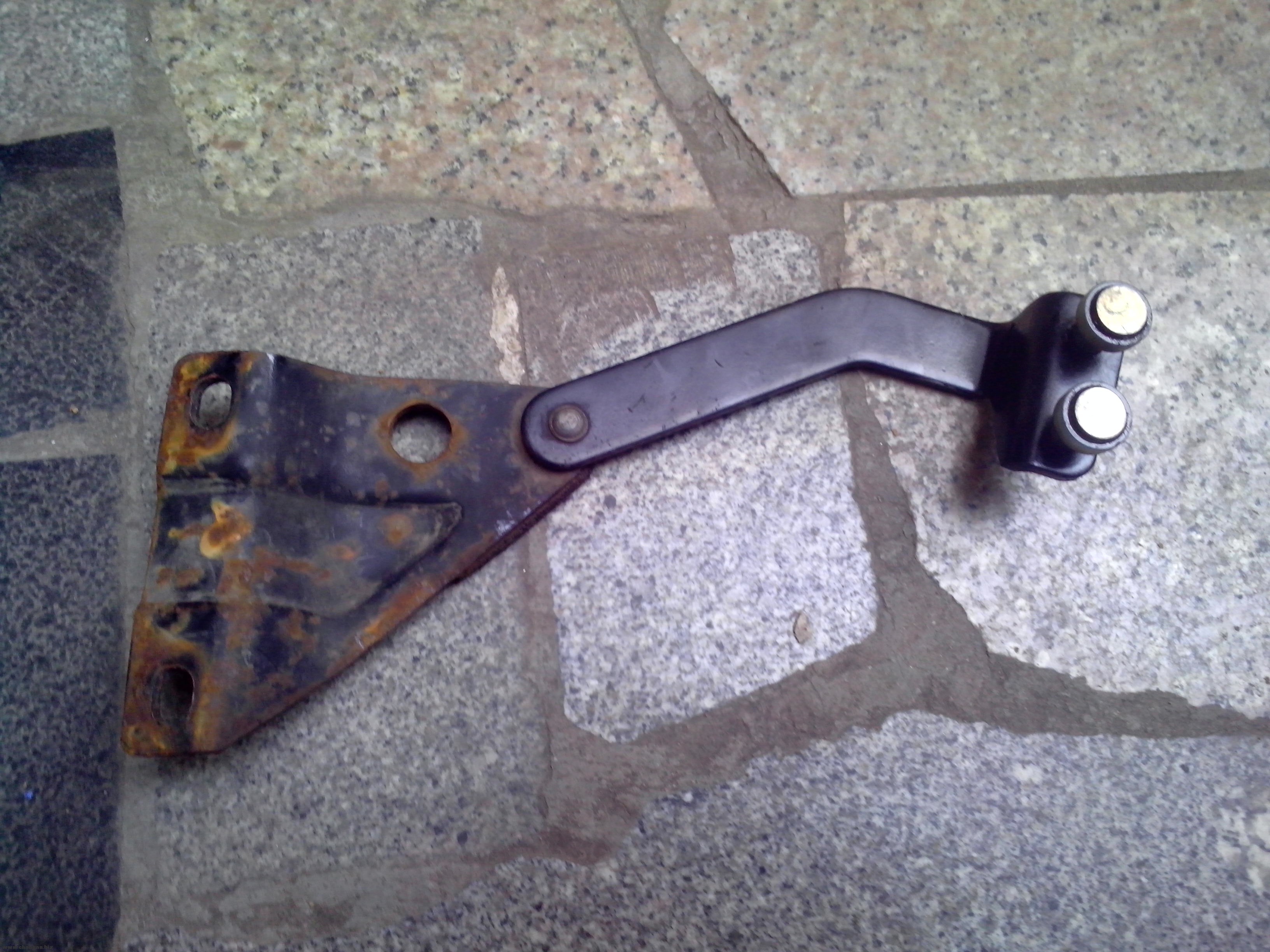

最后,看看 成品:
怎么样,还可以,是吗?

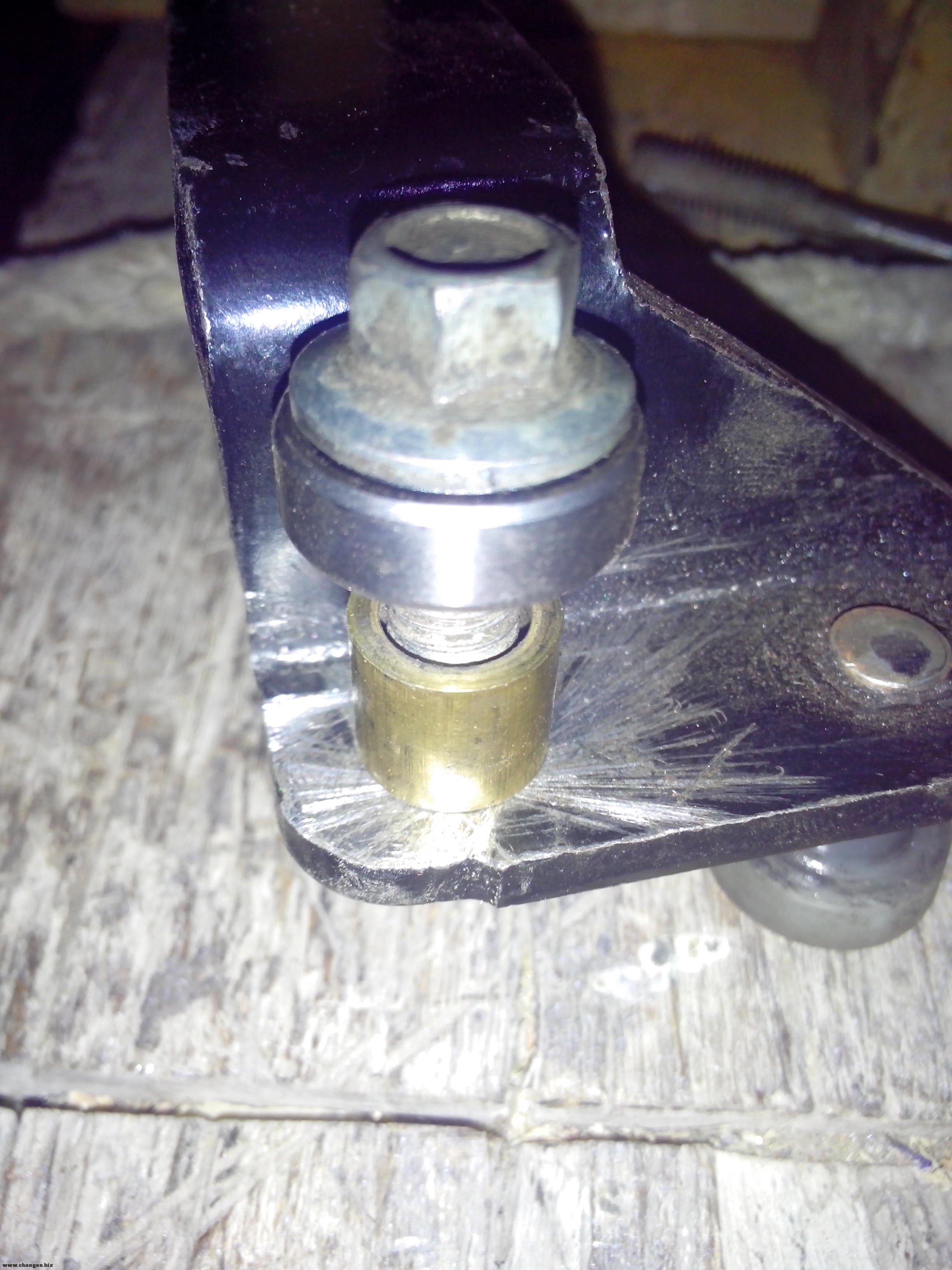

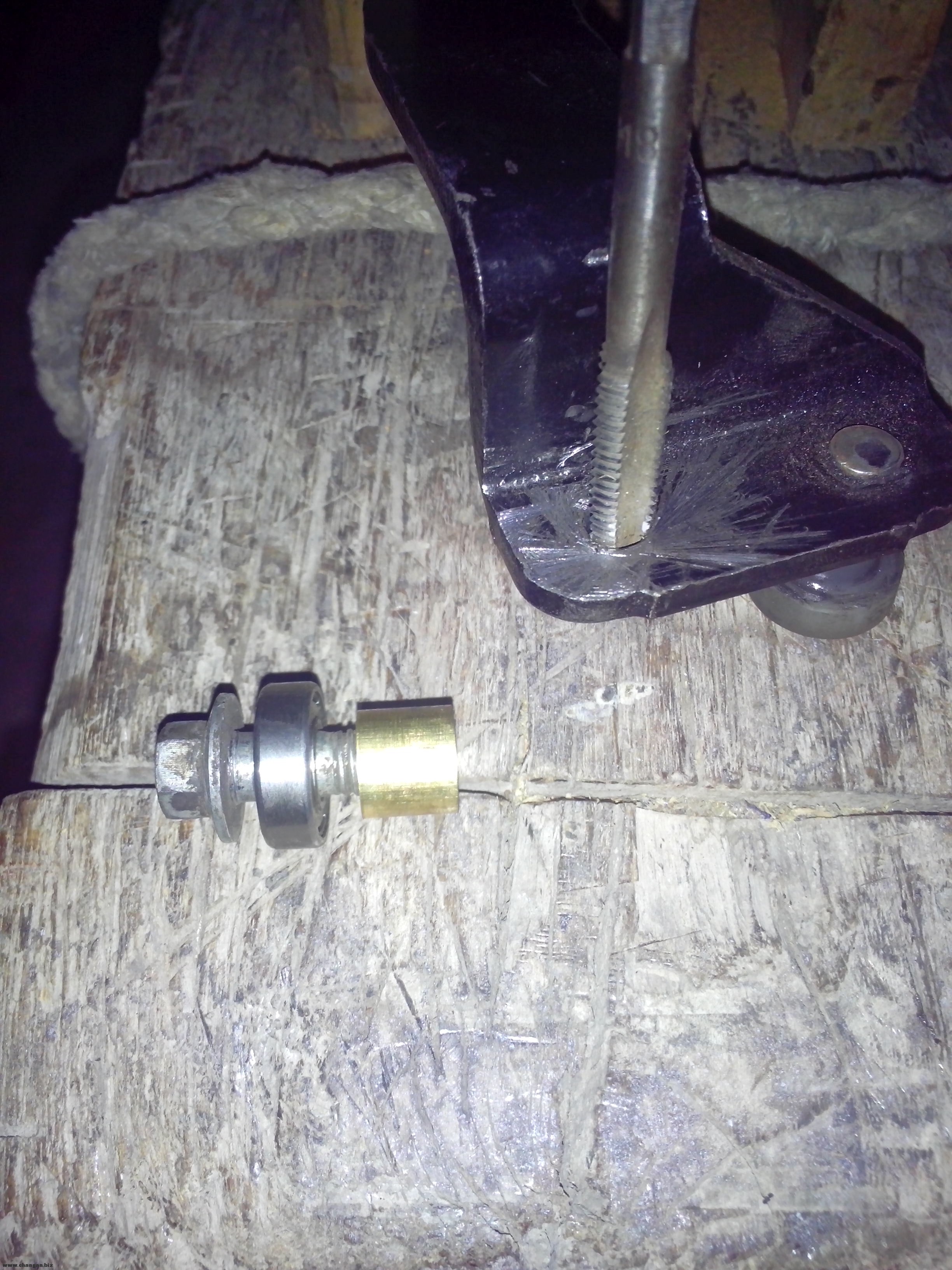

这个可以直接换螺丝的,但需要攻丝,看下面吧:(下面黄的就是)
当然记得把螺丝帽磨薄啊。
