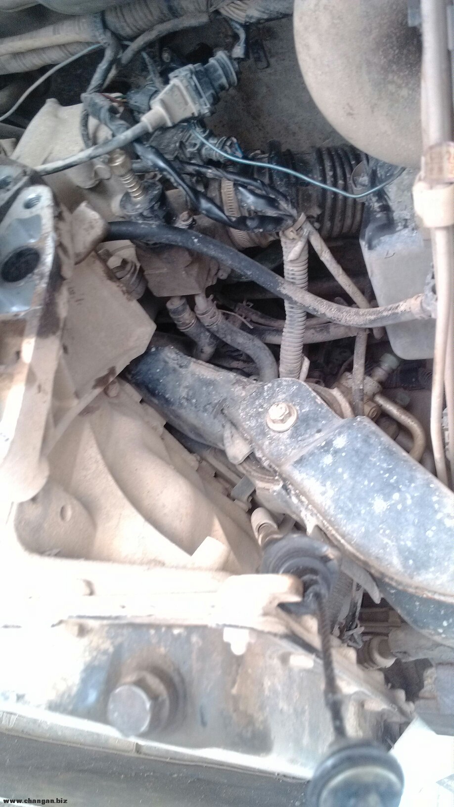

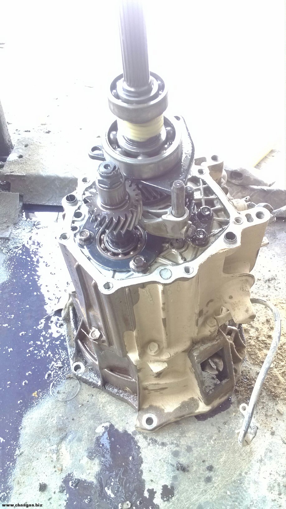

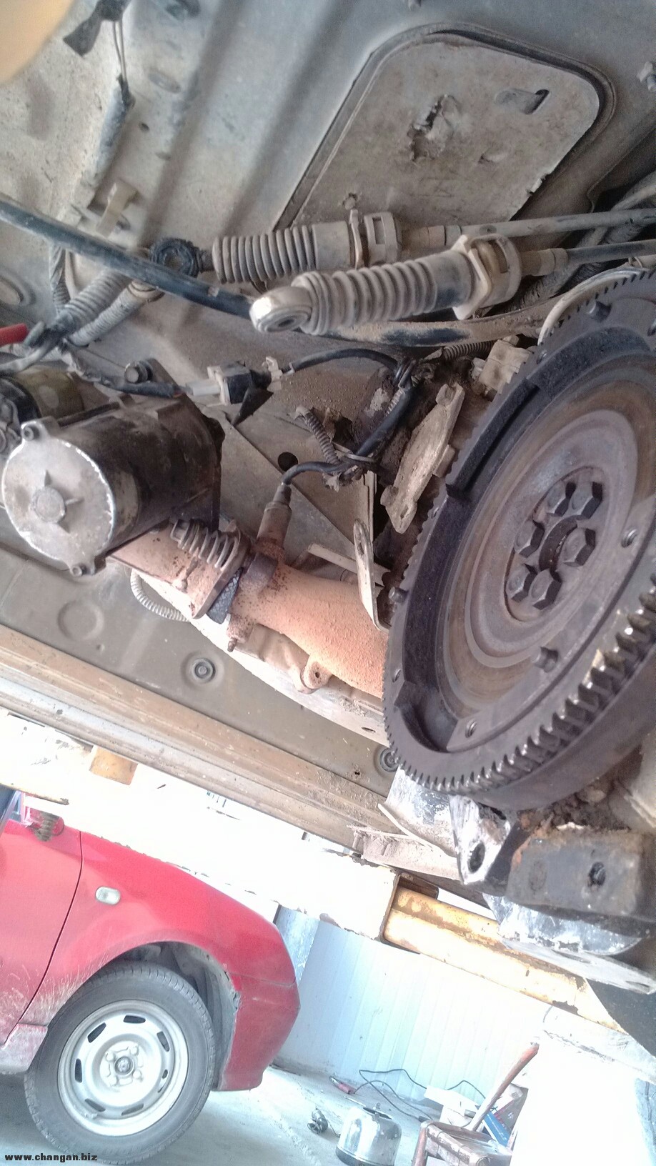

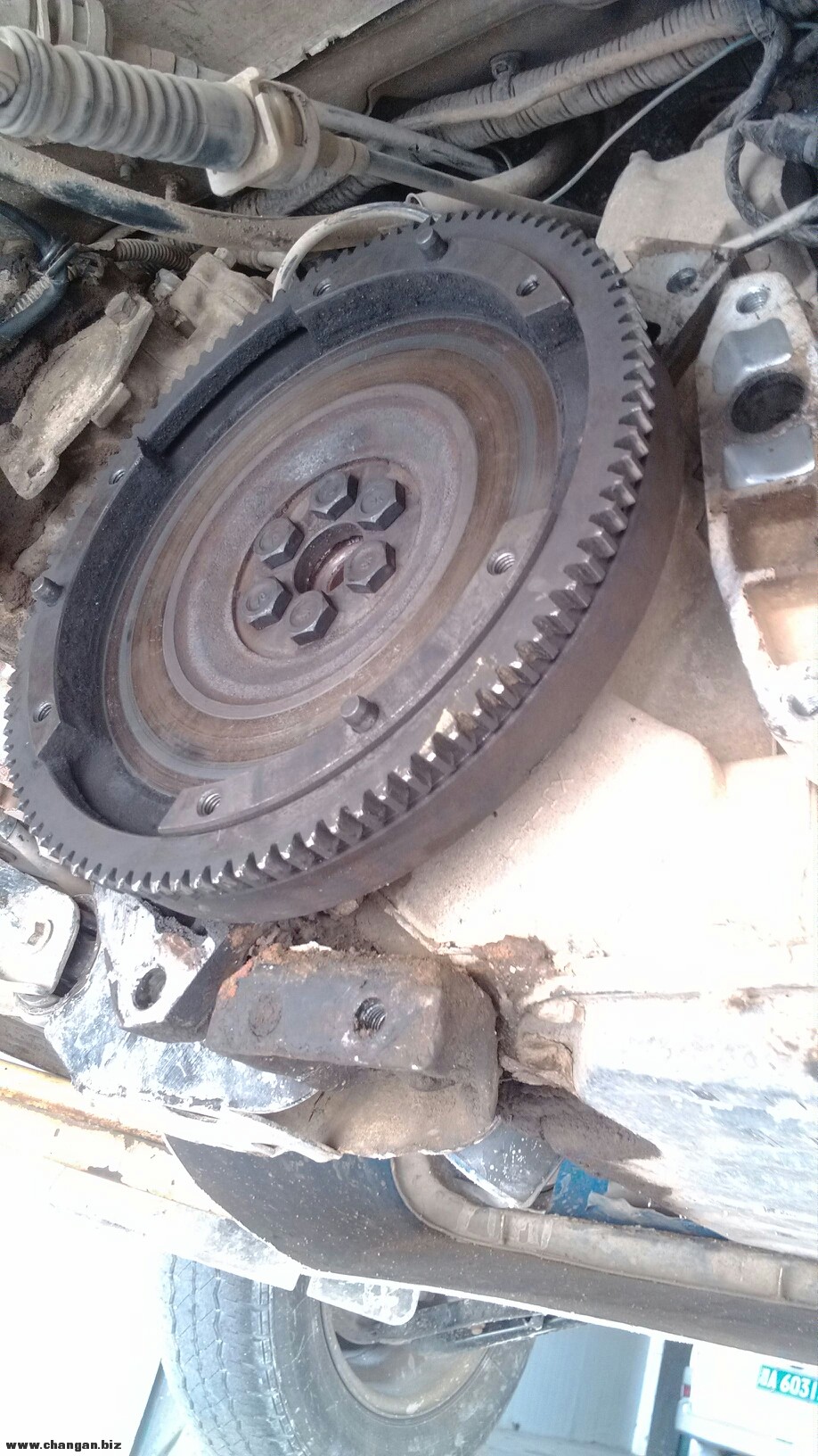

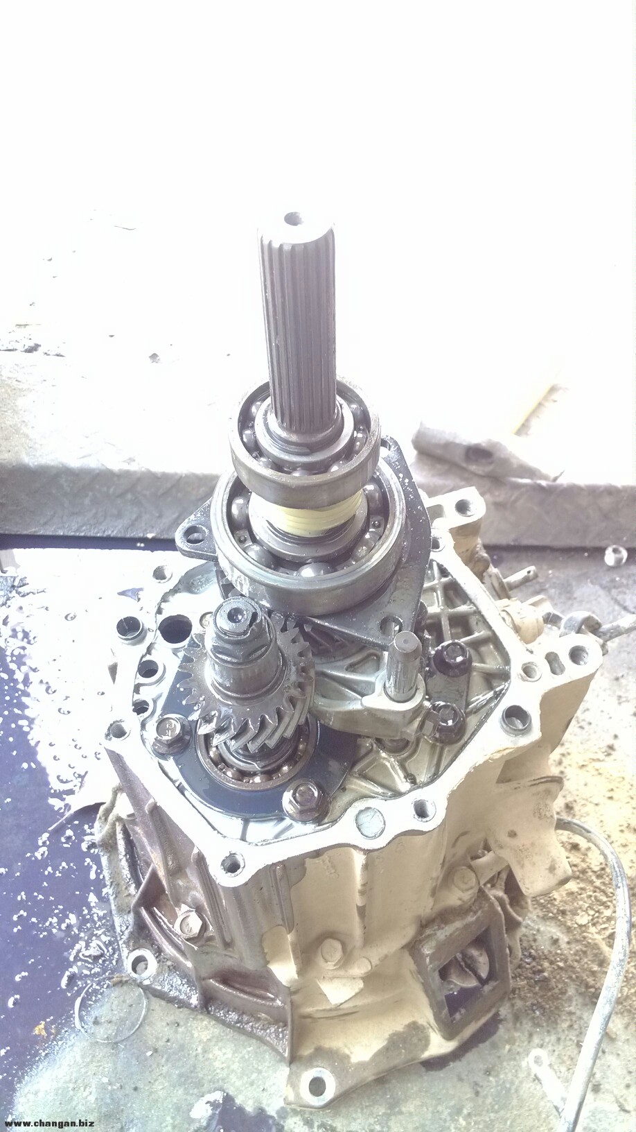

  前几天自己换了机油和齿轮油,换完后发现变速箱有点漏,没仔细看,以为是海底没拧好没太在意,昨天公司派出差,百来公里,开车去,路上感觉就不对了!卡档!1 2 3不好挂进去,到那个地方找了个修理店仔细看,妈蛋,变速箱后端盖炸开了,走加油口那个螺丝那里炸的,修吧,刚好离合不好了,一档起步都发抖,还的去长沙星沙买配件,离合器280/端盖130/飞轮里边那轴承10/里程传感器45/美孚齿轮油90,到下午四点多配件才买回来,那修理店老板还没空,有人等着在那搞大修,我去,办法了,自己动手蹲的老子腿都发抖了,六点才搞好,哎。。再也不想自己搞了亏大了,配件被修理店老板赚了,工钱反正没得给多少了,不说了,手脏拍了几个图,凑合看吧

 楼主| 发表于 2015-4-5 09:57:09 | 显示全部楼层
劲驰 发表于 2015-4-5 00:31
楼主辛苦了,换个机油变速箱怎么会炸呢?啥原因
拧螺丝用力过猛
