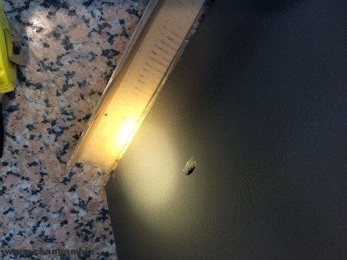

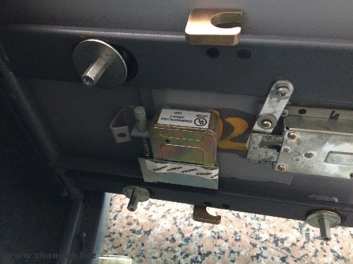

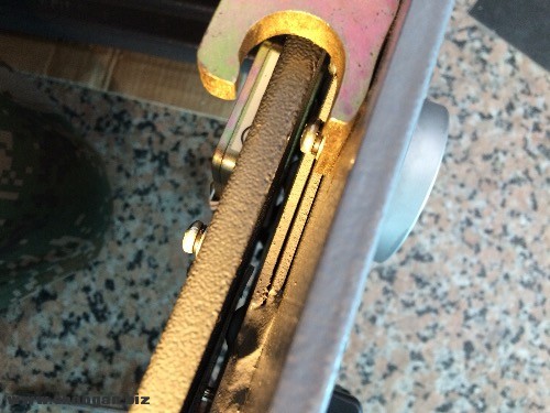

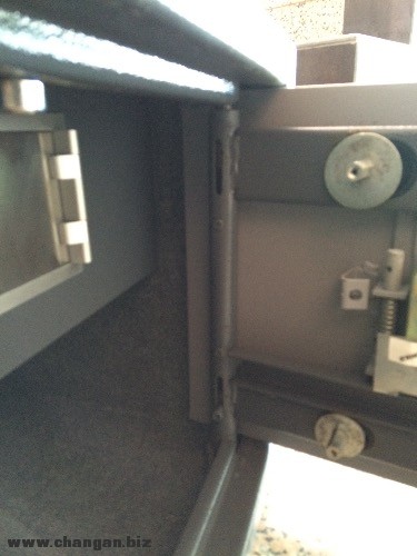

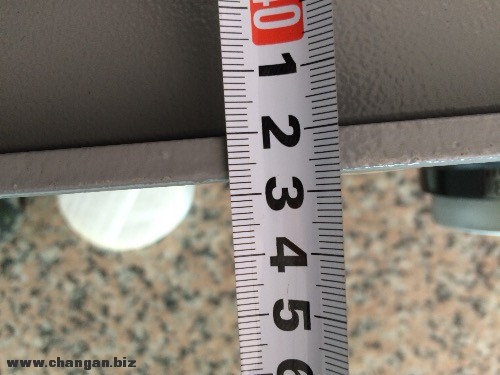

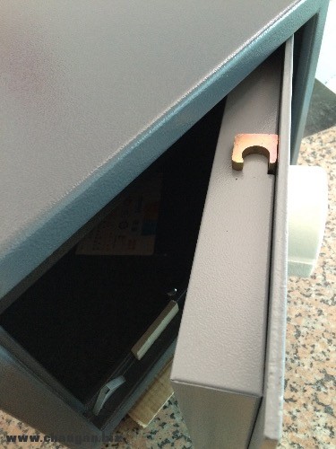

型号:FDG-A1/j-35M。根据规范,FDG代表防盗柜。必须要10毫米的门和6毫米的箱体。此箱子.号称10毫米门板。。结果是8毫米。箱体规定是6毫米。结果是两层3毫米。内层看不清楚,初步测量最多就是3毫米,可能还没有3毫米。搞擦边球。他妈的,迪堡真是奸商。还有这个移门技术。号称天衣无缝。其实要移动门,缝隙必定要大。不然不就卡死了吗?还有这个移门,只能移动一厘米。这样,左边的门倒是卡在槽里。右边的就几乎与门框平行。防撬大打折扣。特别是门框,也是3毫米板折成的。感觉真是唬人。整个门依靠几个小螺丝固定。还有上下两个爪卡住,爪子也没有用电焊焊,就用两螺丝。哎!这箱子整体来说虽说防是能防。但是感觉偷了许多工序,减了许多成本。还说什么国际大牌。其实也是一般用用水平。改装,只有动用电焊机。再加几个小配件。自己改装。还是有潜力的。改成双卡口移门。门左边加片角铁。双卡口移门。右面。再搞几个爪子。上下爪子再焊死。

 楼主| 发表于 2015-4-1 09:09:01 来自手机 | 显示全部楼层
再来几张图!!!
