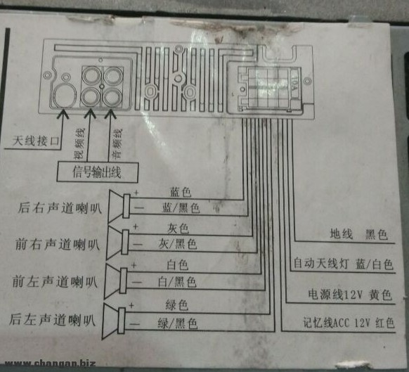

朋友给一台宝骏730上新拆下来的中控屏,没有导航,有多媒体功能和蓝牙和倒车影像的,打算装460上,接好线后一启动就停留在倒车模式界面,挂倒档有图像,进就是不了多媒体界面,460上有四根线出来,电源、记忆、地线、还有根不知道,原来的CD没接。
有高手知道这线要怎么接吗?

长安460接线
长安460接线
 楼主| 发表于 2015-3-29 22:05:09 | 显示全部楼层
有人能指点下吗?
 楼主| 发表于 2015-3-30 12:25:04 | 显示全部楼层
那么多高手呢,都没有一个来说句话嘛
发表于 2015-3-30 12:35:58 | 显示全部楼层
应该是线接错了,你不接倒车信号看看
 楼主| 发表于 2015-3-30 12:41:03 | 显示全部楼层
众星电器 发表于 2015-3-30 12:35
应该是线接错了,你不接倒车信号看看
倒车信号拆了还是一样,要么就是一启动就在倒车影像界面,要么就在主界面进不去倒车影像,刚刚又弄了一下,现在哪一坨线都没电了,点烟器也没电了,郁闷,看来要去找专人弄了,
线接错了,现在车子保险烧了。  详情 回复 发表于 2015-3-30 17:03
发表于 2015-3-30 17:03:52 | 显示全部楼层
夔濠家纺 发表于 2015-3-30 12:41
倒车信号拆了还是一样,要么就是一启动就在倒车影像界面,要么就在主界面进不去倒车影像,刚刚又弄了一下 ...
线接错了,现在车子保险烧了。
 楼主| 发表于 2015-3-30 21:19:00 | 显示全部楼层
众星电器 发表于 2015-3-30 17:03
线接错了,现在车子保险烧了。
灯光一切正常啊,先不管了 ,过两天有空了慢慢弄,多谢。
发表于 2015-4-1 17:32:56 | 显示全部楼层
你装倒车摄像头了吗?上面有没有一根多出来的红线?
 楼主| 发表于 2015-4-3 11:50:38 | 显示全部楼层
装了,那根线有的,一头接在倒车灯正极,一头接在中控屏后面的有一根倒车开关上。昨天又试着接了一下,还是倒车不切换画面,喇叭没有声音,其他画面正常,
你应该是线没接好,你摄像头上带小LED 灯吗?你挂倒档LED 灯亮不亮?  详情 回复 发表于 2015-4-3 12:32
发表于 2015-4-3 12:32:02 | 显示全部楼层
夔濠家纺 发表于 2015-4-3 11:50
装了,那根线有的,一头接在倒车灯正极,一头接在中控屏后面的有一根倒车开关上。昨天又试着接了一下,还 ...
