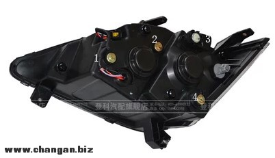

新星大灯后面这几个调节螺母都是什么用途呀

调节大灯的远和近。以及左右,
发表于 2015-3-23 00:42:18 | 显示全部楼层
远和近。以及左右,

发表于 2015-3-23 08:10:37 | 显示全部楼层
新星车内不是有高度调节的钮吗
发表于 2015-3-23 14:59:28 | 显示全部楼层
那正是调整大灯高低左右的螺母
 楼主| 发表于 2015-3-25 00:08:00 | 显示全部楼层
恩,我试了调节高低的。调节左右的还没找到。我的灯光轨迹很奇怪,想调节成正常的一条线。
发表于 2015-3-26 13:46:03 来自手机 | 显示全部楼层
剩下那个一样的就是调左右'
 楼主| 发表于 2015-3-29 19:27:36 | 显示全部楼层
在里面不好调啊。太靠内部了。拆下来调也没意义呀,拆下来还怎么对焦点。有什么专用工具去调整这个螺丝么?
 楼主| 发表于 2015-4-29 20:47:43 | 显示全部楼层
天籁之音19888 发表于 2015-3-26 13:46
剩下那个一样的就是调左右'
确实,已经调节好啦。
