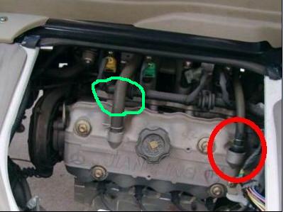

6年星2,气门室盖PVC单向阀;当它正常插在气门室盖上面的时候 发动机在上缓坡或跟大油时会冒烟!把它堵上后又不冒了。以为是单向阀的问题,可是换了几个新的还是这样。搞不懂,求指点
成都, 单向阀
 楼主| 发表于 2015-3-15 22:14:13 | 显示全部楼层
冒浓烟!且有很难闻气味....
 楼主| 发表于 2015-3-15 22:34:43 | 显示全部楼层
才大修了发动机的,不堵跟大油就冒白烟,很浓,且有难闻的气味.....

密封不好呗,还有就是烧机油

可能是緑色圈那根管堵塞了,这样会造成机油从红色圈那个管进入发动机燃烧,造成排气管冒烟
