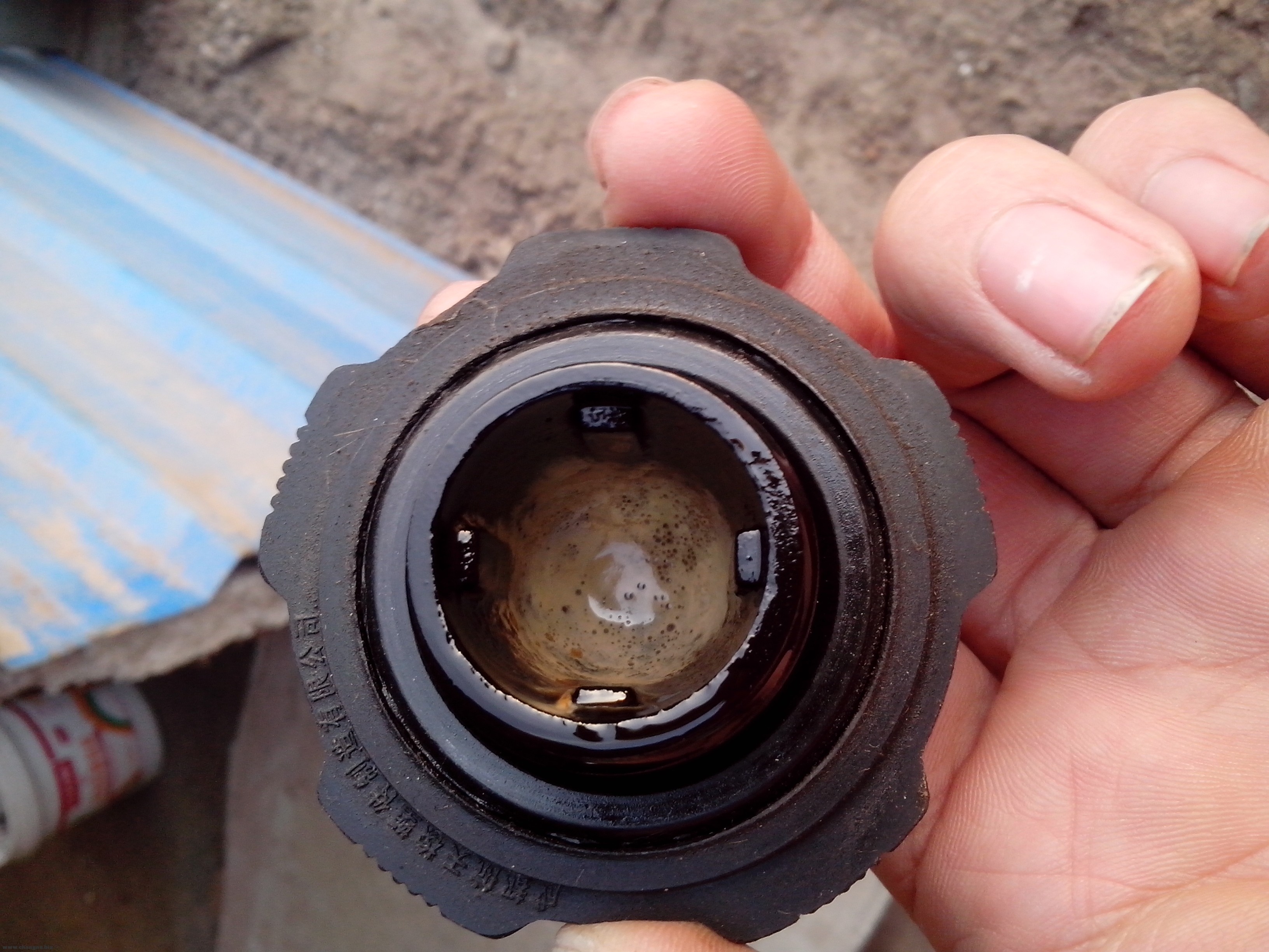

发动机是465QB, 二代 6382,前天检查机油发现发动机油盖里面发白了,擦了一下,跑了200公里,今天拧开发现又成了这个颜色,这是进水造成的机油乳化,但就是盖上有,机器里面的正常,机油也没有增多,帮分析下是哪个部件出问题了?

发表于 2015-3-5 21:04:21 | 显示全部楼层
气门室盖有个排气孔堵死了,导致发动机废弃排不出来,形成水蒸气,把气门室盖上的机油乳化了

 楼主| 发表于 2015-3-6 20:59:21 | 显示全部楼层
你说的是气门盖右边的那根管吗?带一个单向阀,是那个小东东出问题了?

 楼主| 发表于 2015-3-14 22:31:31 来自手机 | 显示全部楼层
这几天检查一下,故障消除了,我也挺纳闷的,这几次机油盖拧的紧,难道是油盖漏气造成?
