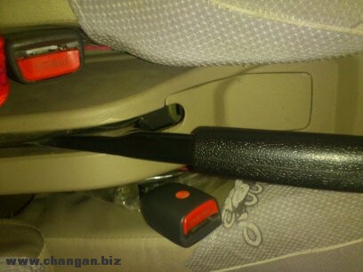

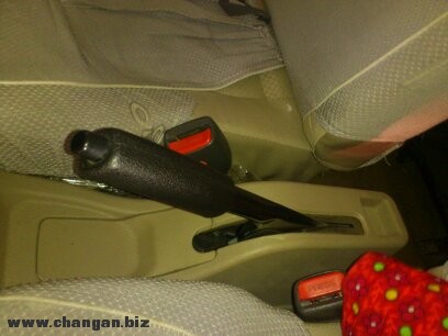

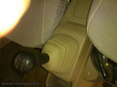

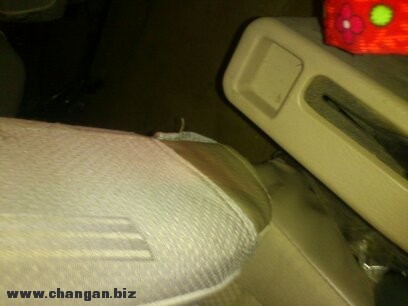

1425314474420.jpg 1425314525166.jpg 1425314506342.jpg 1425314486500.jpg 之所以能重新回来得感谢不会修车超版热心帮助找回密码等等乡下人高科技不会弄。正题;挂档这块怎么拆掉?尤其档把这,上次从后面拆把塑料螺丝弄坏了就没拆,现在感觉发动机的声音都是从这传来的想拆开好好做做隔音。

档把用管钳子逆时针拧下来,把下面盒子的螺丝拆下就行了。
