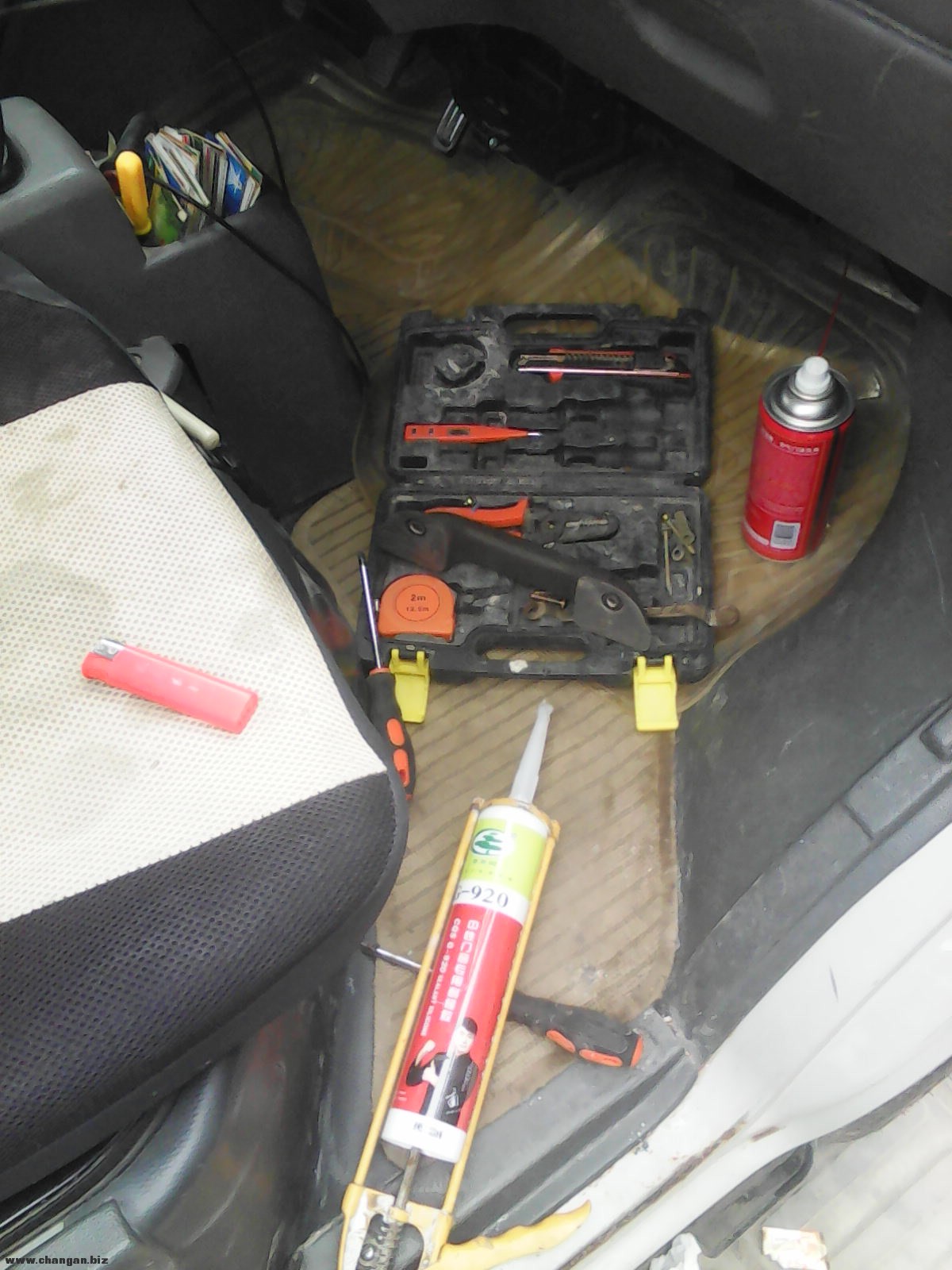

这是工具
这是我已经搞了一个小时左右才拍的,前面主要是搞红瓶瓶的工作。清洗节气门哈。我一直在各论坛查消除异响的帖子,综合各高手的心得,才动手的

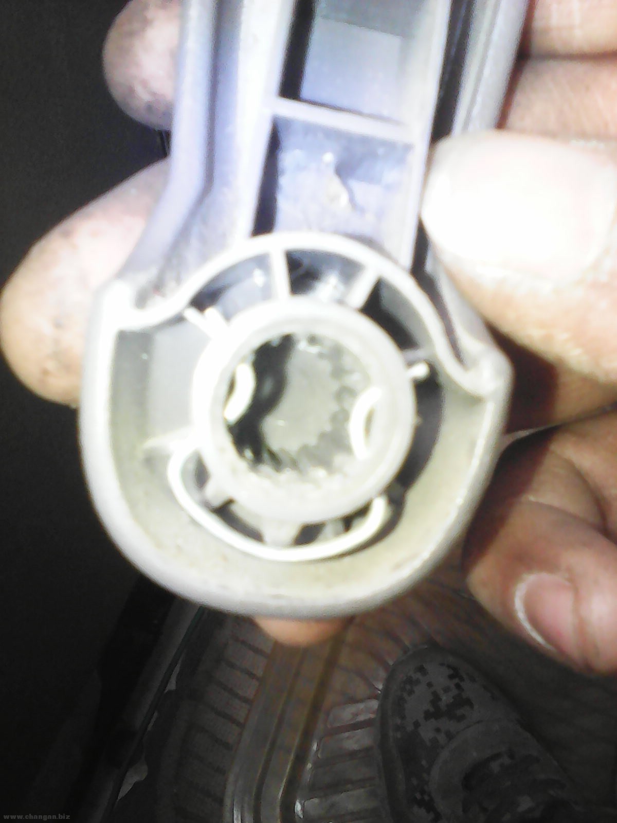

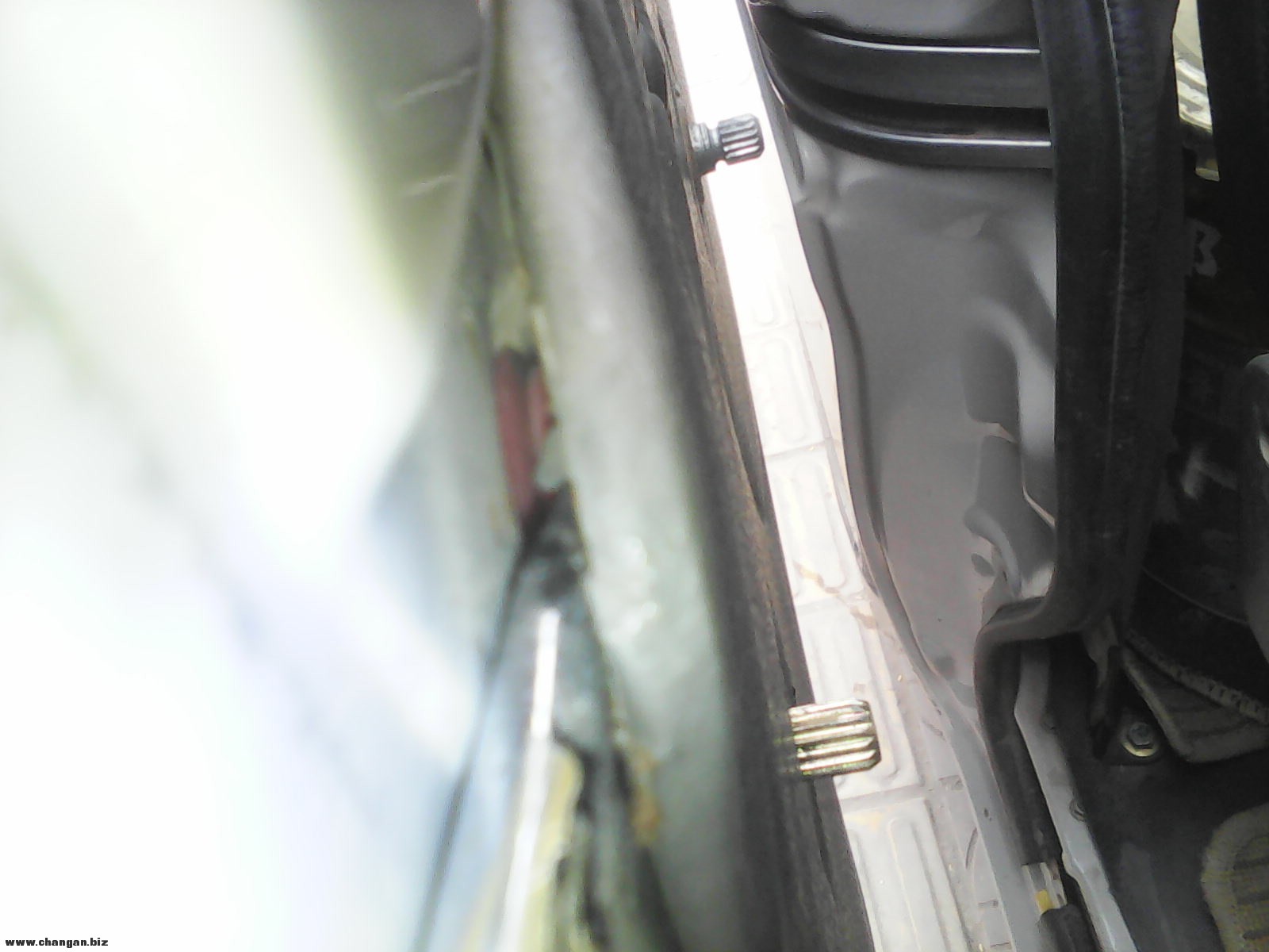

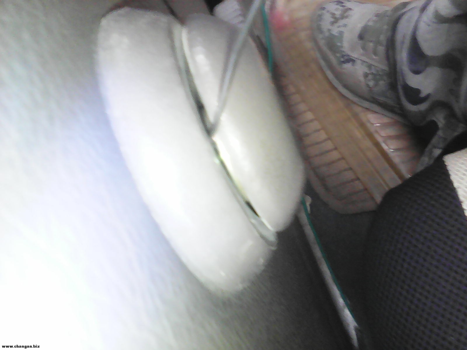

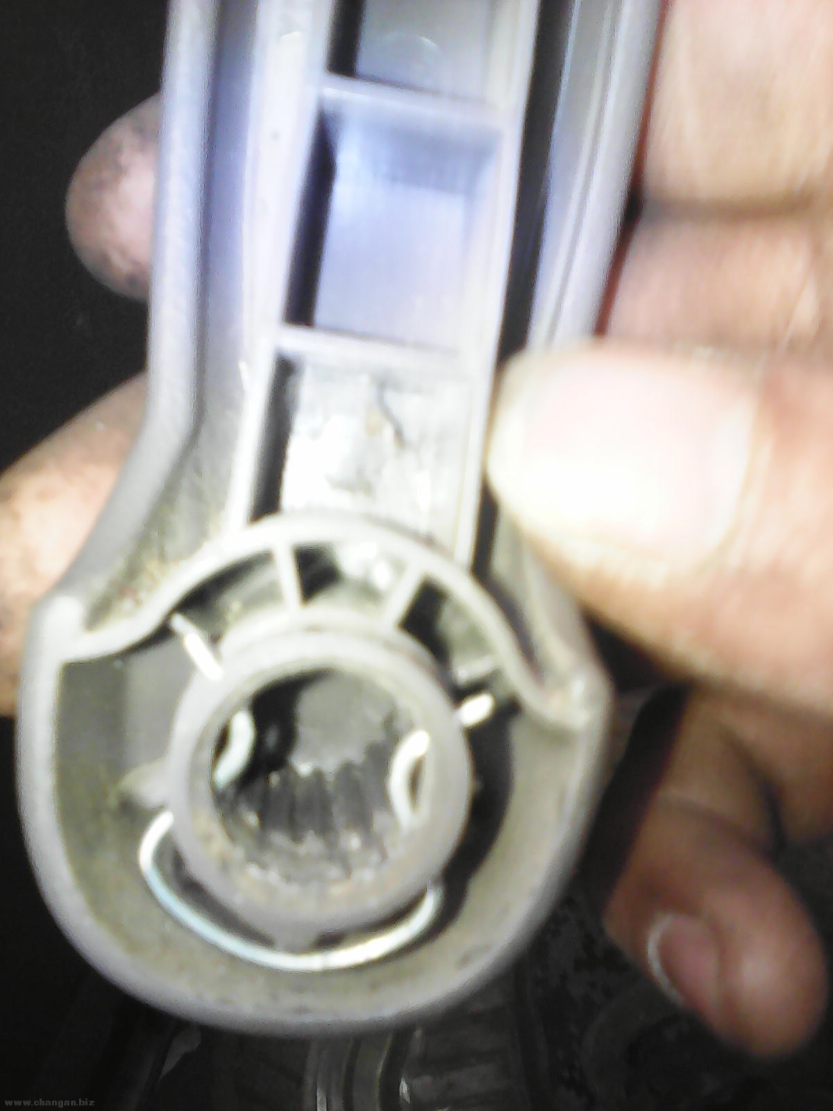

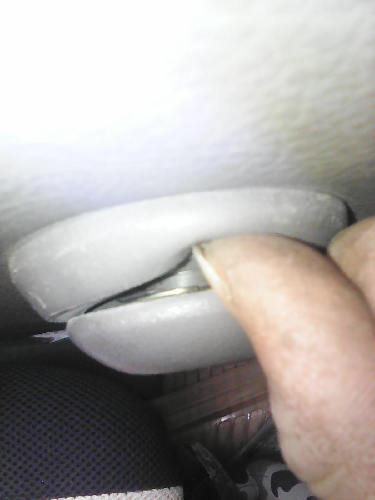

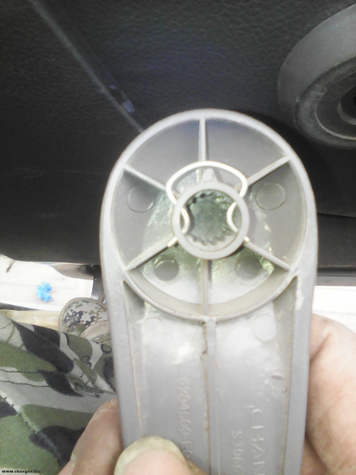

拆门最重要的交给大家,跟着学绝对的无损,看到指甲下的那个发亮的东西没有,那就是固定车窗和车门开关的钢丝卡口

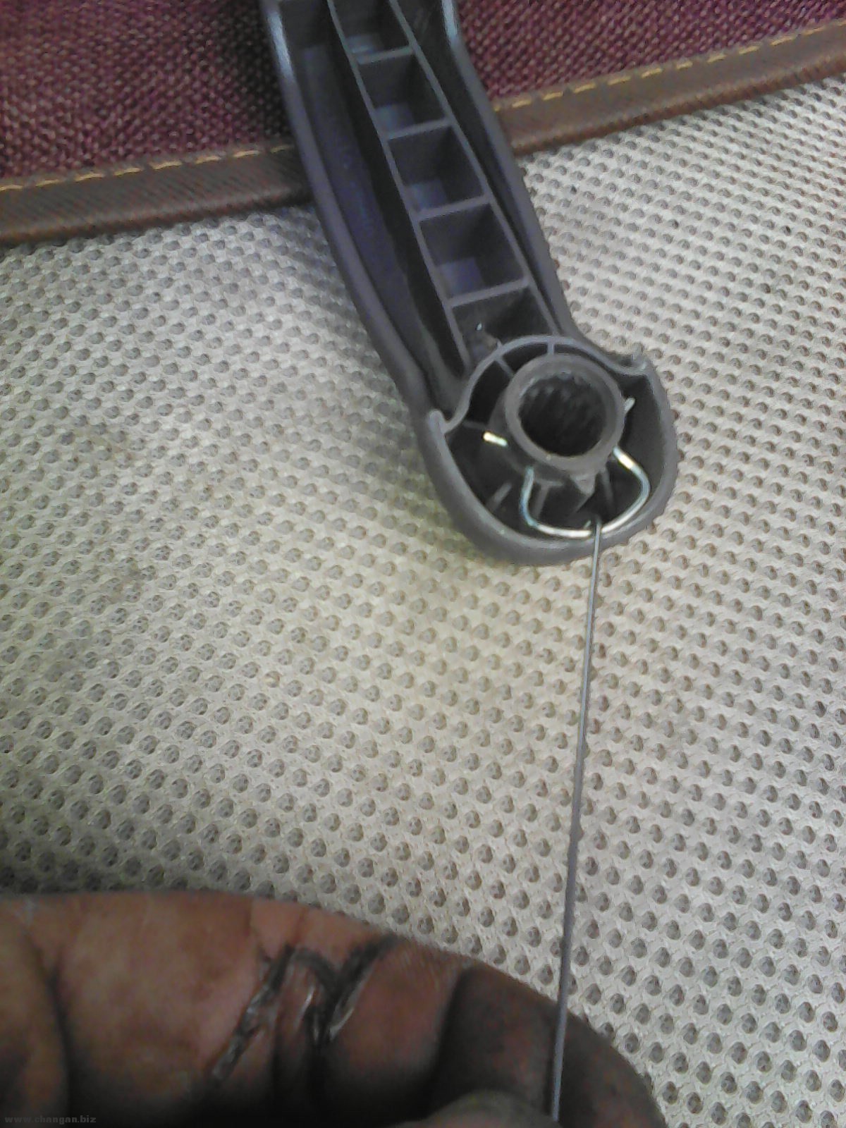

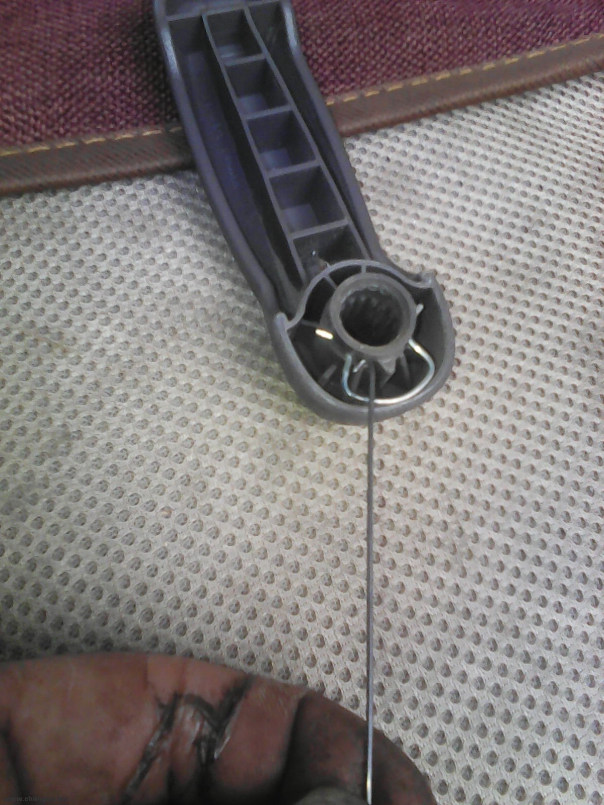

上面的钢丝出场了

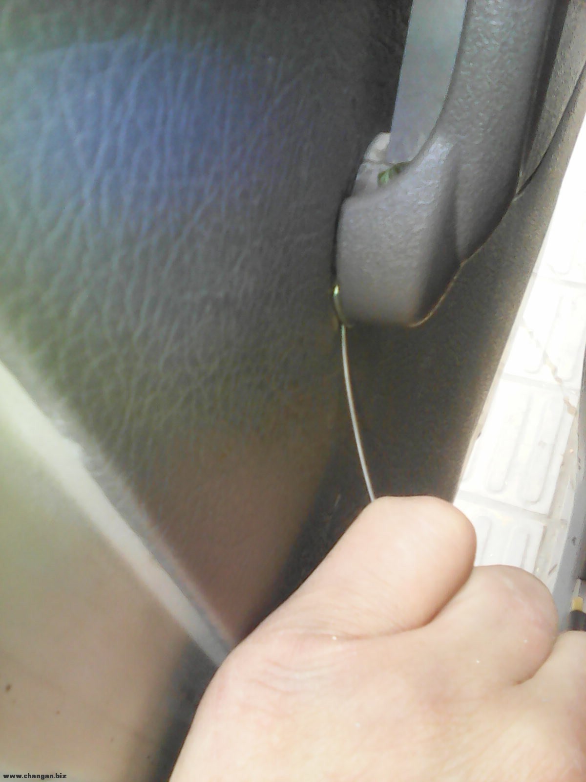

已经钩到边缘了,剩下的就是轻轻的往外一拉
钢丝就是这样用的,小弯钩一拉就OK,不会的请轻点,不然你的内饰板要遭殃哦

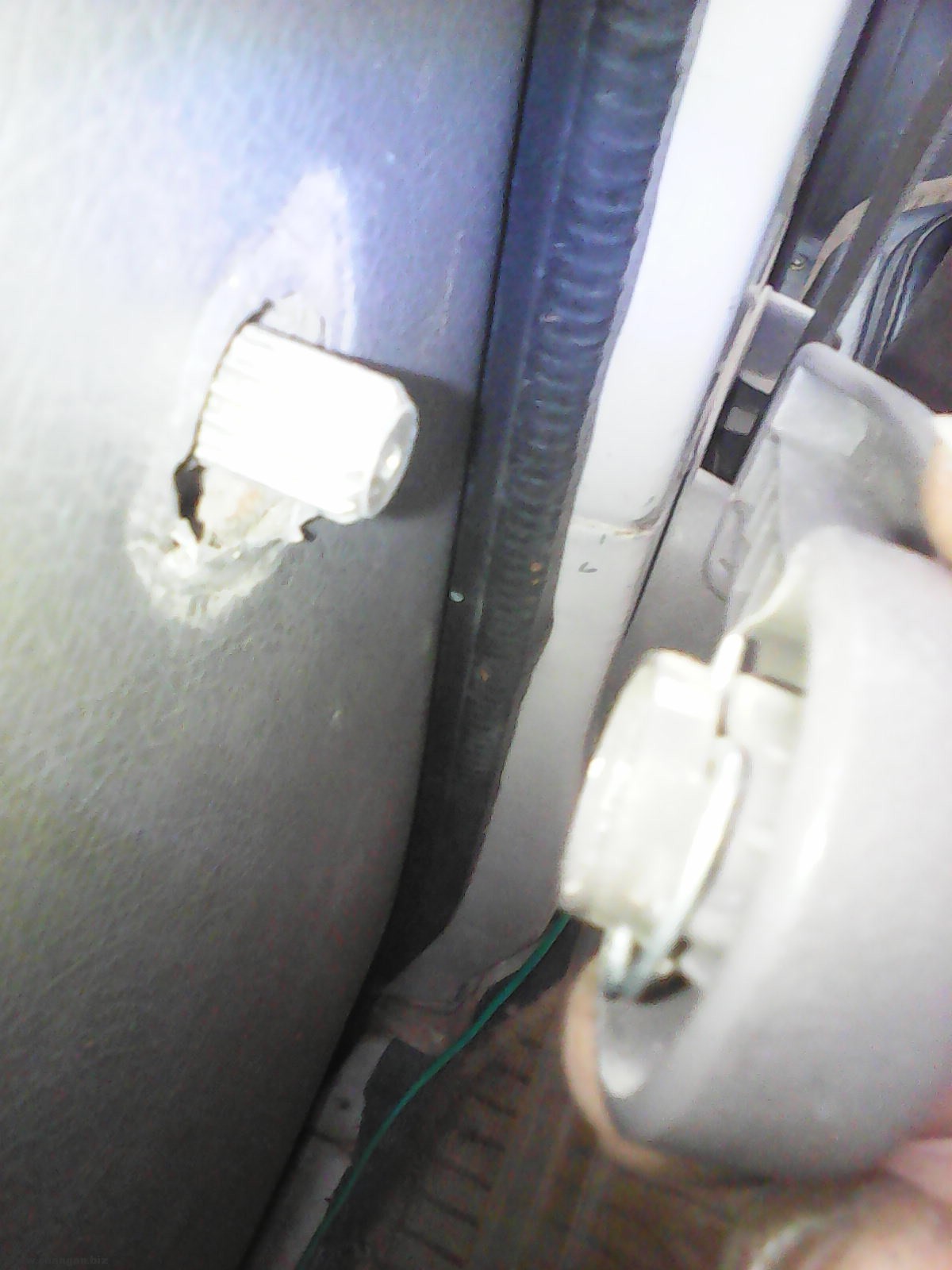

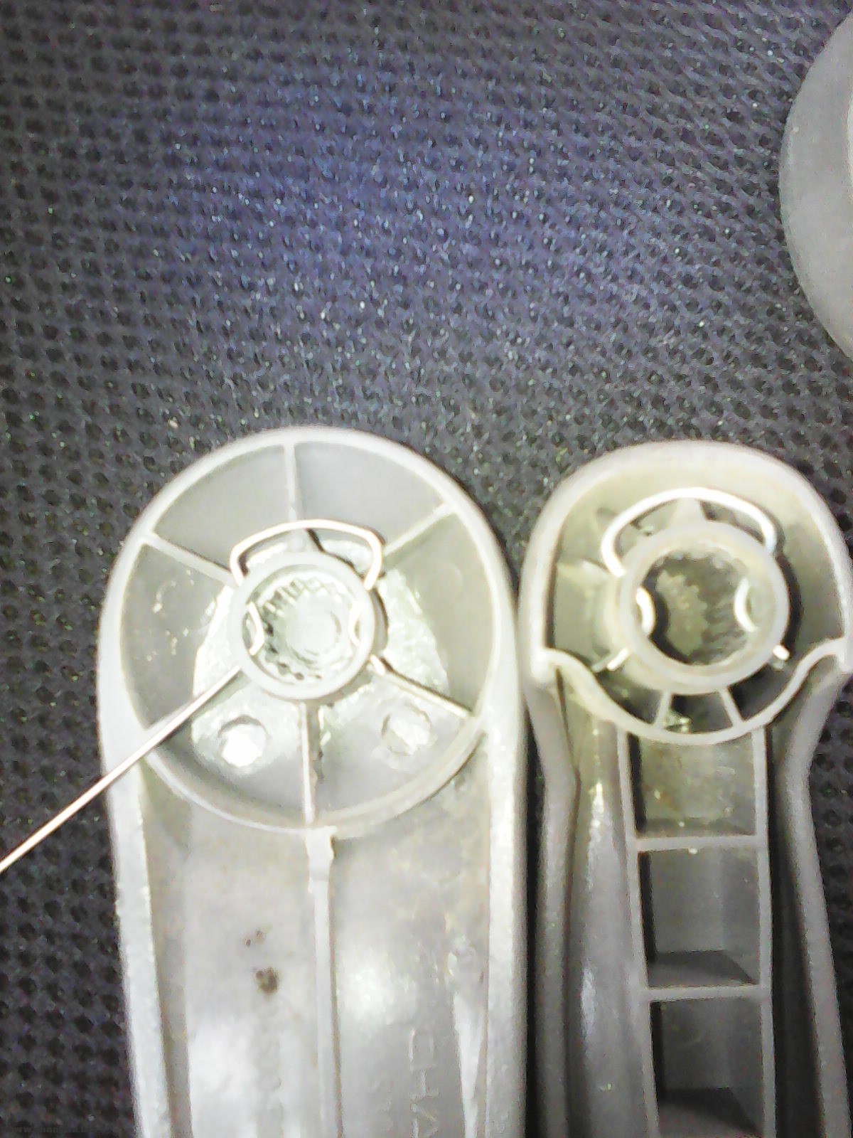

出来就是这个样了

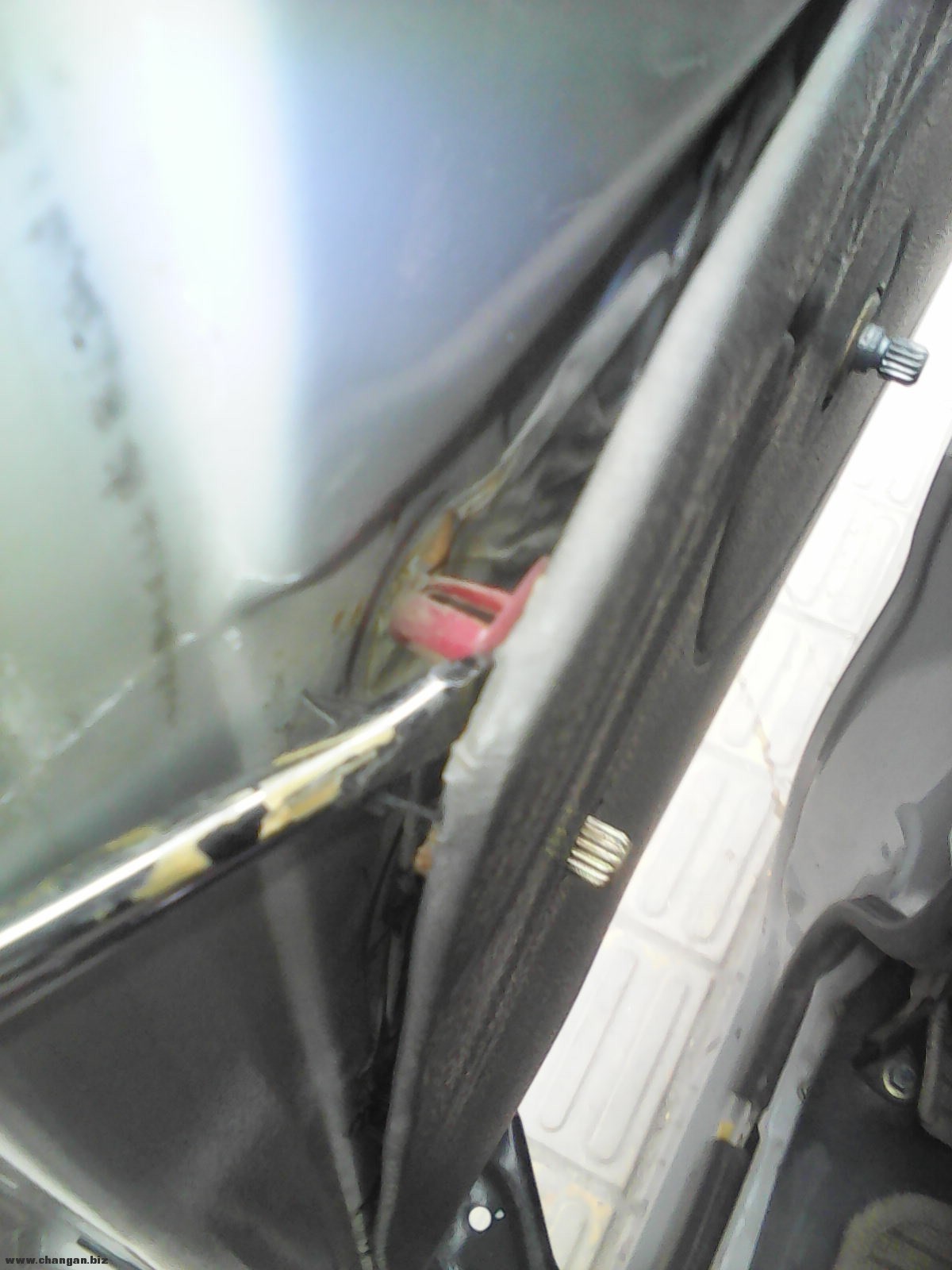

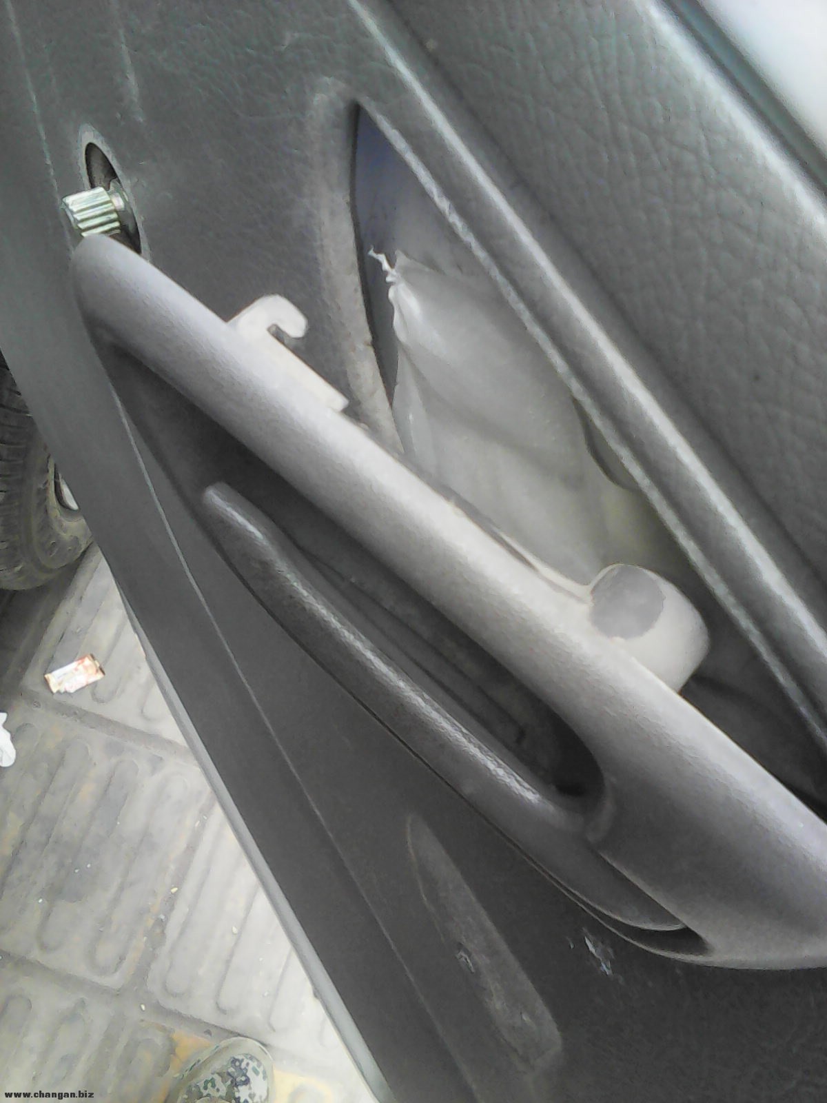

拆装饰板看到了吗,就是红色的扣扣固定的装饰板,用力不对,不是装饰板烂,就是卡扣烂哦
螺丝刀或者塑料片尽量伸到卡扣底部用力,绝对不会坏

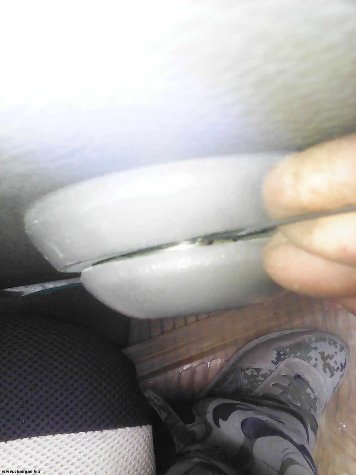

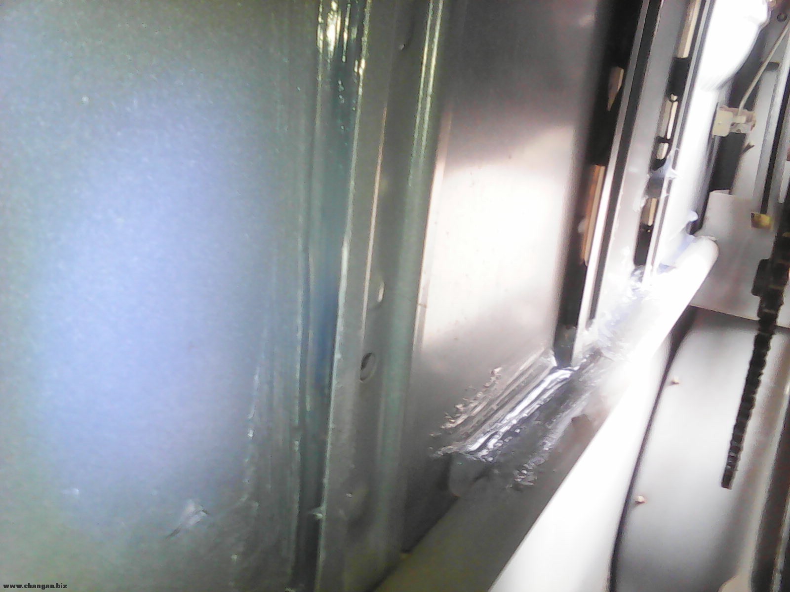

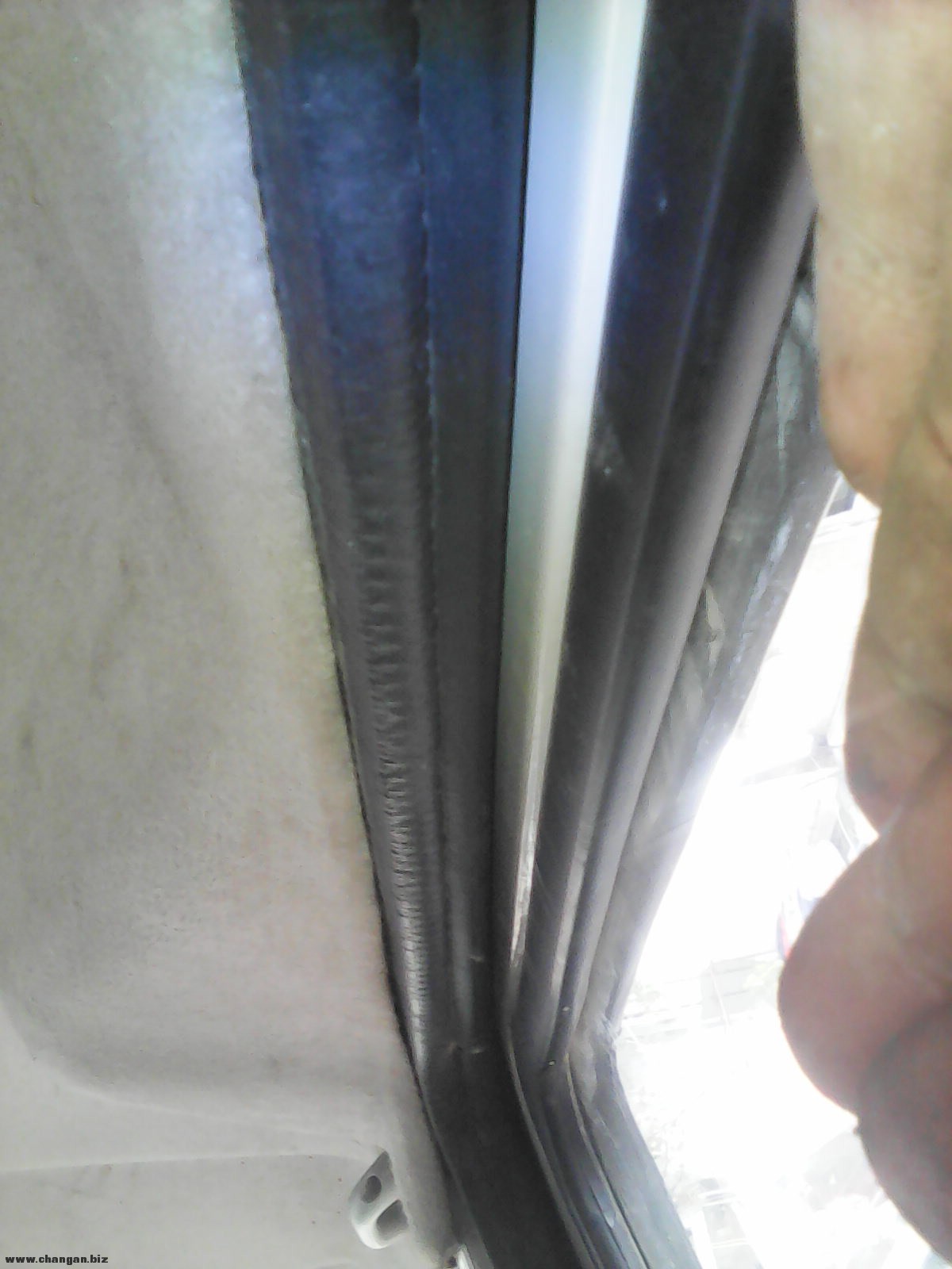

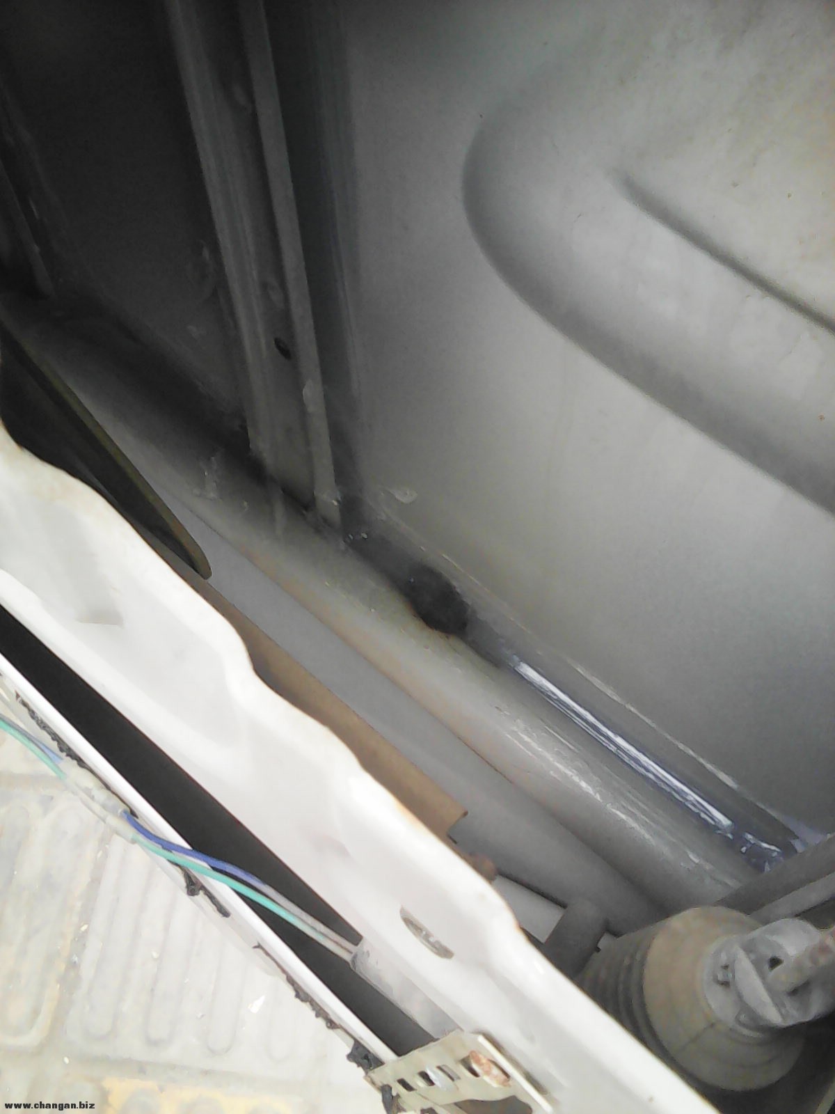

看到我填的什么东西没有,玻璃胶,星2门中间各钣金间连接都是采用的钣金胶连接,外加连接的点很稀少,所以很容易脱裂,我的两个前门和尾门基本都是铁皮一块了,不响才怪。我尽量在手够得着的地方填上玻璃胶。

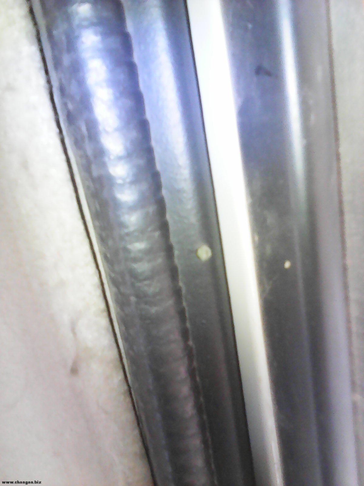

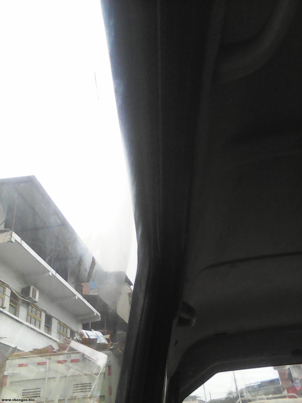

这个,大家看出来了吧,中门的密封胶中添加了橡胶管,过程不详说了,基本就是两个门20分钟左右的事

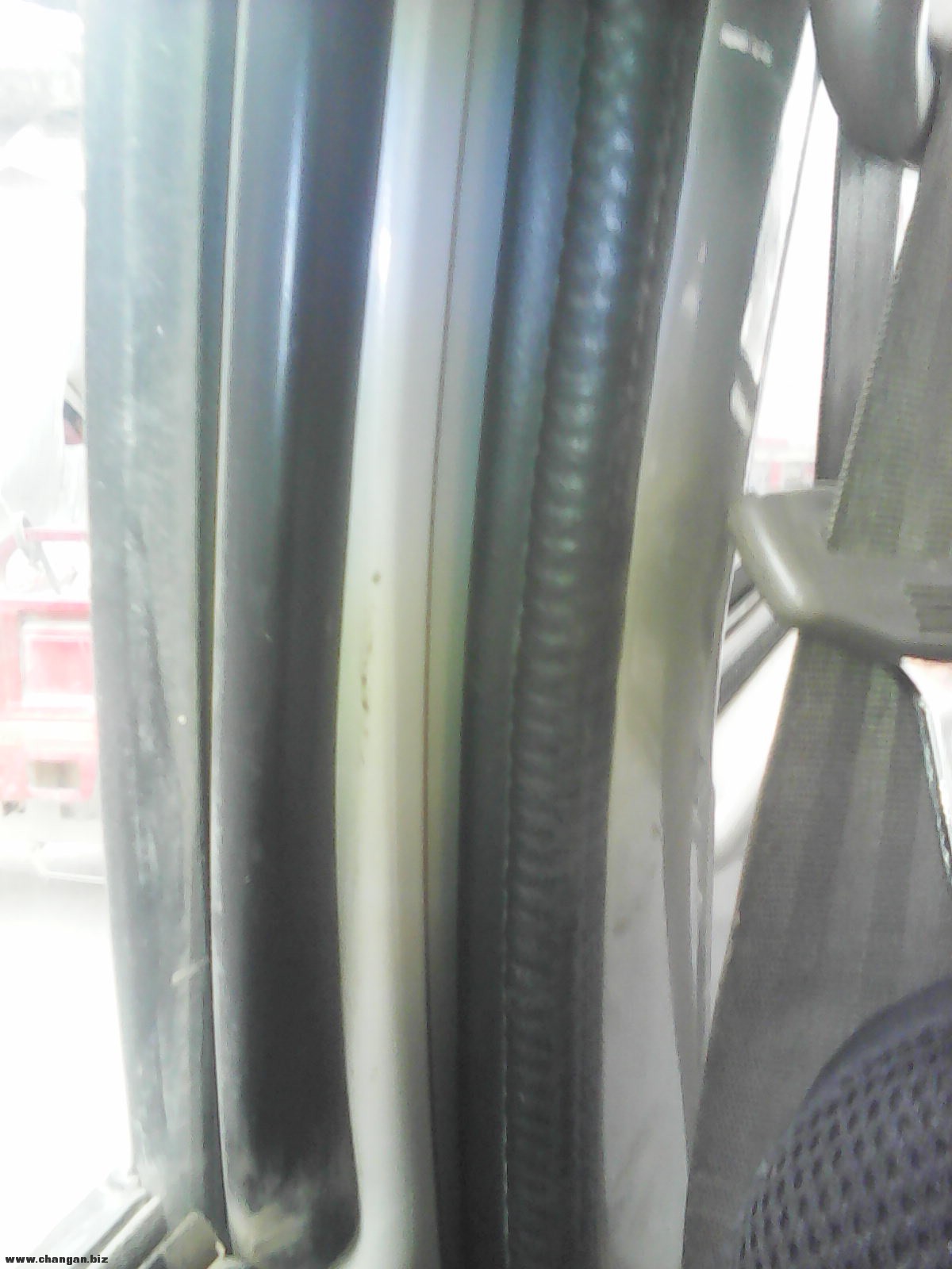

这个是装了橡胶管后的密封效果,回弹力不错,不像以前手指头轻轻就放的进去,基本上没有缝隙哦

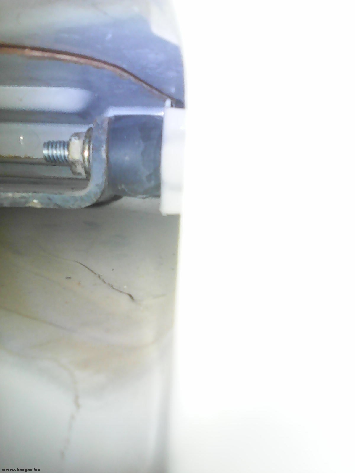

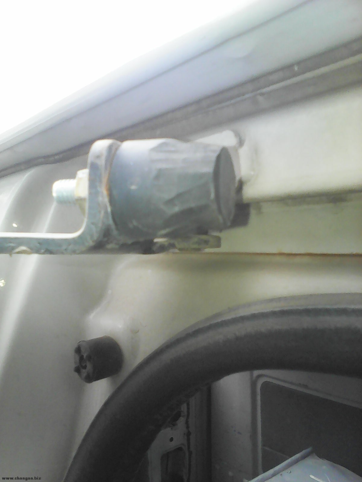

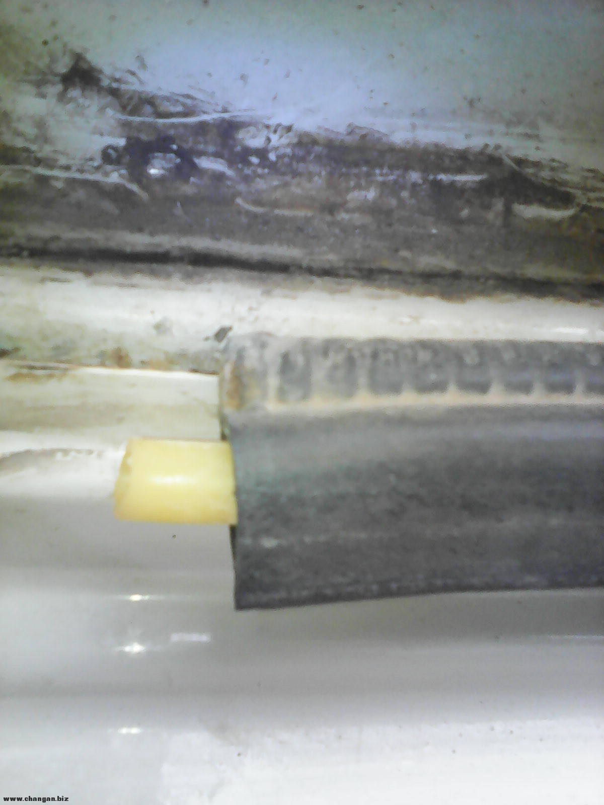

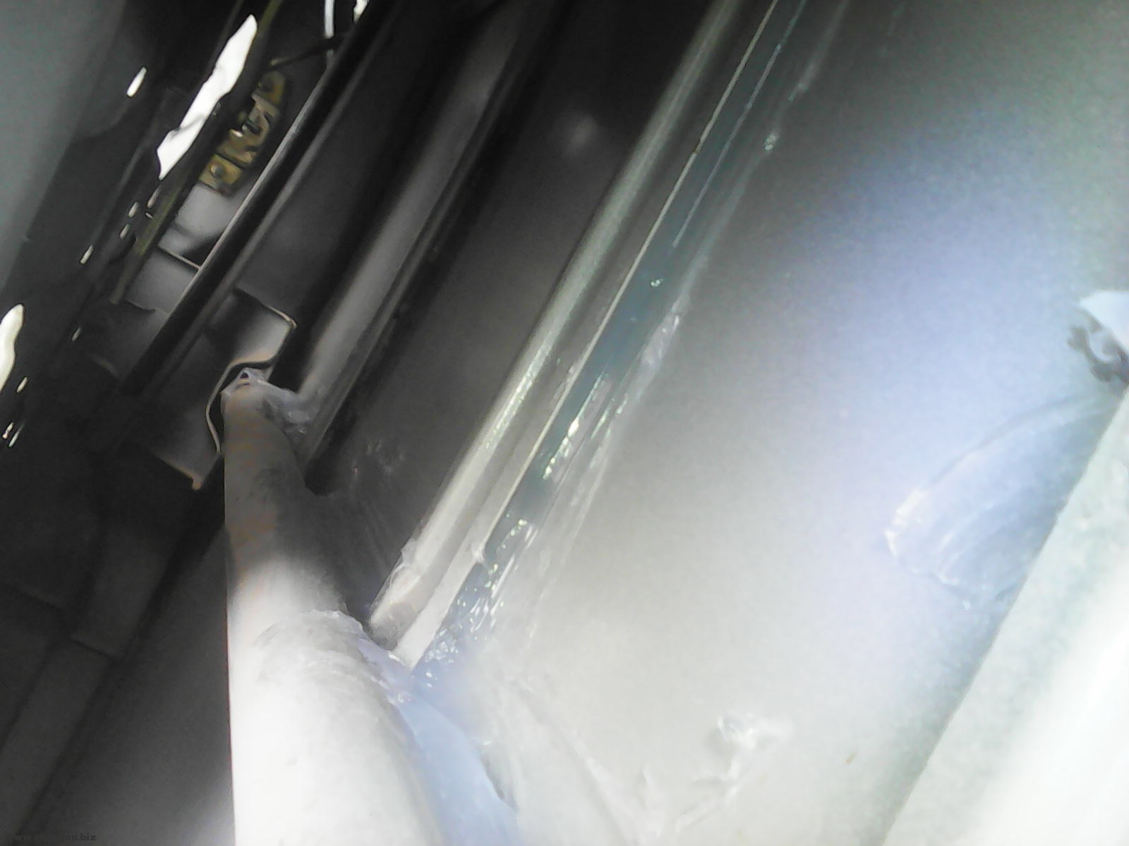

这个是中门上滑块的定位胶,这个东西其实才是中异响的最大所在。没有它,中门晃动达1厘米左右。这个是自己DIY的,市场没有卖的,要不就得换整个哦!
改动基本完毕了,就整了这三样东西上去。赠品来了

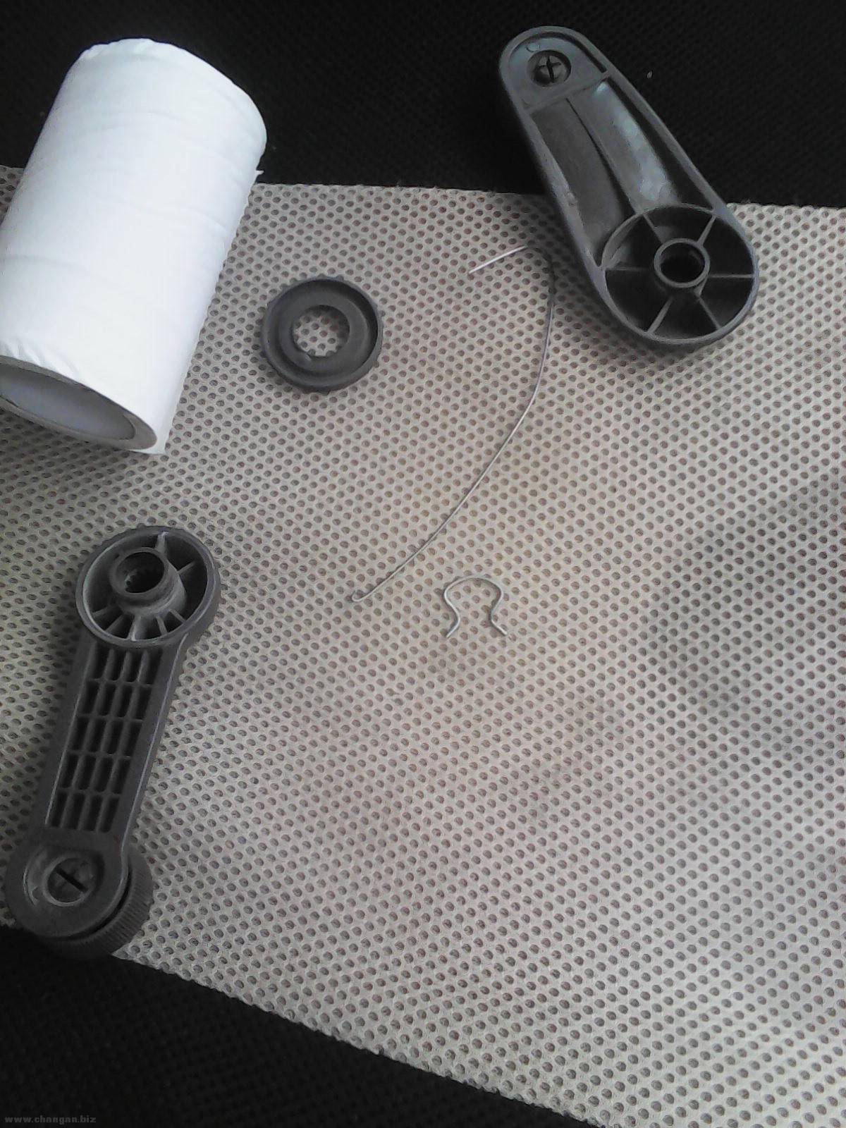

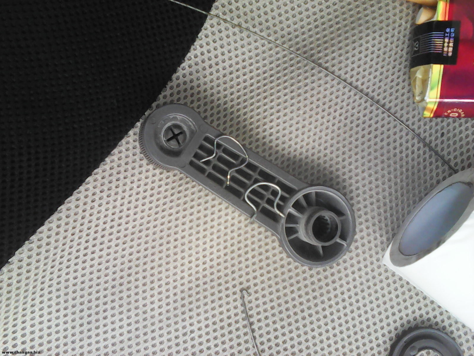

我说的那根钢丝的用处来了,我其中一个卡簧飞了,因为飞到我门市隔壁的废品收购站地界了,实在是不好意思去找啊,DIY了一个。
安装回去,就直接装好,找准位置,直接投进去就行了

材料:6*9橡胶管30米  48元(这大小,自己去感觉,我的是中指能直接放到密封缝里,大了关门难,小了没效果)
          中性玻璃胶 3支  18元(这个绝对的批发价哈,本人现在是做家装全套工程的,所以友友自己去买基本是10元的位置哦)
          缓冲垫 4个    11.2元 (尺寸长度20,直径17的,自己要倒边哦)
          钢丝自己常用的 不要钱 (友友们需要的自己到电工店去买,预埋引线钢丝,1块钱就够了,穿橡胶管也是用的它哈)
         用时2个半小时,这个看动手能力哈
最后是使用报告,中门没调节任何地方,关门基本上是比以前稍微大力一点,开关正常。现在跑烂路,听到最多的是减震和钢板的声音了,地板以上基本上都是彭彭很沉的声音,不是特别大的坑还没有这个声音呢,前门和后门是没有一点声音,开关门声音相对来说,很沉闷,感觉厚实不少。平路高速跑基本上是发动机的嘶吼、传动轴、胎噪、风噪的声音。总体来说,自己相当满意,跟新车没什么分别。长期跟车的朋友说,这下没得感觉到门要散架的声音了,比以前舒服惨了。想自己动手的朋友,你得注意的门铰链和滑轨间隙。我的间隙都很小哦,这些不注意你就是动了也不会达到我说的效果。欢迎在评论中拍砖和探讨星2的中门异响,怠速不稳,刹车单边,刹车无力等问题,我的经验你也许会用得着
