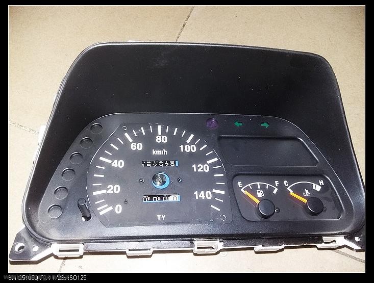

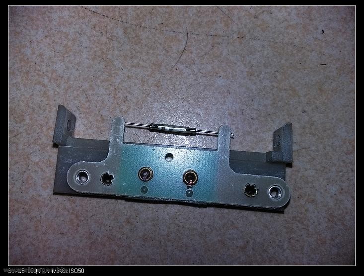

长安星光6395  ,465的机头,前阵子仪表不跑了,换了个新的上去,用手机连接连载电脑后却发现没时速显示了,开了两天就出现了时速故障码,请问 大家一下,仪表中的那个玻璃管中的东东有什么用,换的新仪表没这个东东, nEO_IMG_20150114_201639.jpg

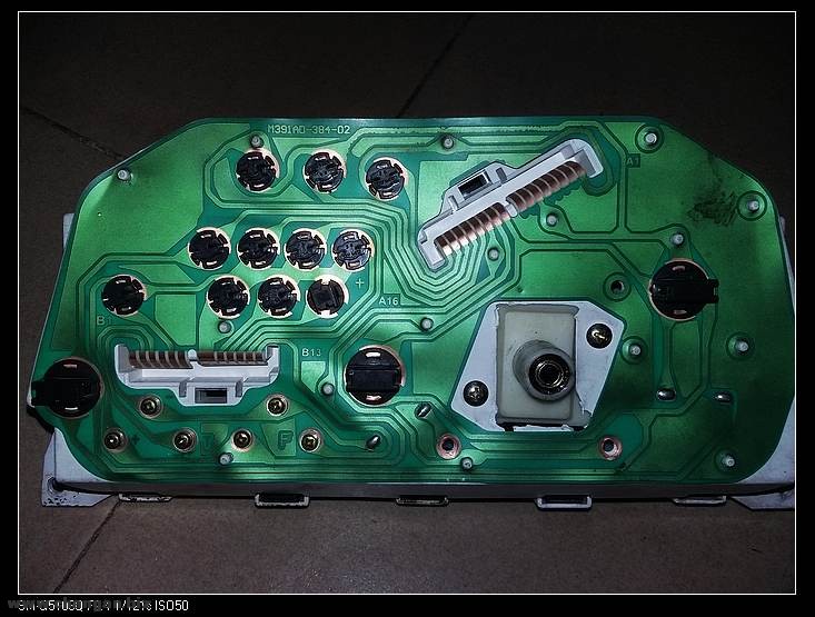

这个是仪表的背面电路

发表于 2015-1-15 00:50:16 | 显示全部楼层
应该是速度传感器
 楼主| 发表于 2015-1-15 00:56:26 | 显示全部楼层
liuhuan 发表于 2015-1-15 00:50
应该是速度传感器
我猜也是,新买的长安之星的仪表就是没那个东东,

发表于 2015-4-2 15:13:40 | 显示全部楼层
舌簧管。给ECU传递是否在行车信号用的。
